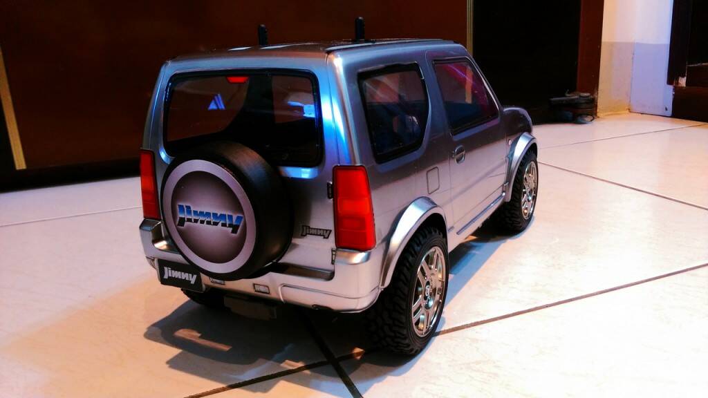

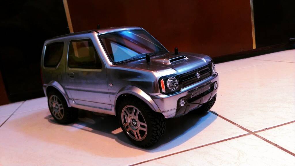

這台我不小心有一台,它的確是一台M車,官方設定也是一台M車,所以要它18般武藝精通有難度,若車橋可以有大擺幅,車殼就必須升高,也失去他的像真性,原設定要輕度小爬還是可以的
有無培林、油壓...等,跟成本有關,就算買一台F350,還是配全車銅襯給你,先不論台灣終端售價,畢竟到台灣還有很多額外成本附加,以日本來說,MF-01X店家賣價約2500台幣,很可能田宮出貨一台批價2千台幣都不到,一台車零件開模、精美貼紙、說明書、還要廣告,還要展覽...等,種種成本下,能給到哪種零組件配置?  想想這些模型廠也相當不容易了,不賺你改裝費,它還真難生存
以往的田宮M車,大多是2WD,只有一台TA05 M版的天價車,現在這台算是終於補齊了缺的4WD M系,玩起來相當有樂趣,越野通過性也比M05 RA好,不過原附的拉力胎來配這殼實在醜,一開始我就換上別牌的新款拉力胎,直徑75(原附70),寬度27與原附相同,之前很多1/10啦力胎寬度都做到31,若配這車會很突兀

報告4102大大,是路過日本剛好發售順手帶一台

米奇大 你車好美 讚讚讚

Micky的電鍍銀真閃亮,水
