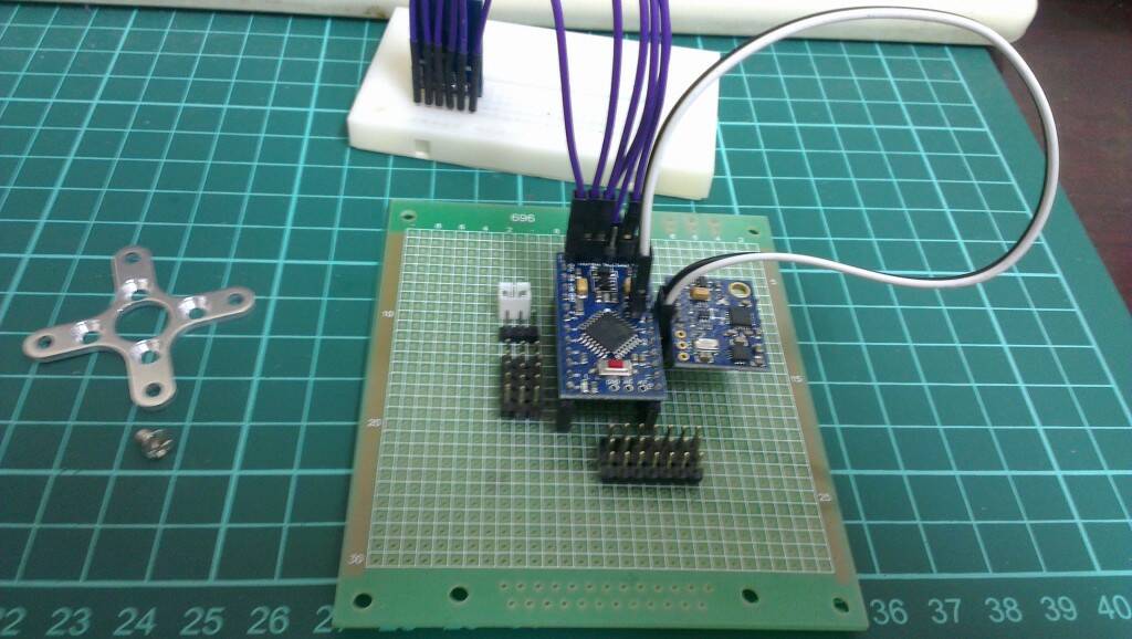

今天在組裝機架的時候發現SUNNYSKY A2212 980KV 螺絲太短
無法固定到機架的馬達座上
長度甚至不及機架厚度
難道無刷馬達附的螺絲是用來固定在照片中的馬達座?
因為機架是友人贊助的
拿到的時候沒有固定無刷馬達的螺絲
如果要購買的話台中哪裡可以找的到呢?
謝謝
無刷:SUNNYSKY A2212 980KV
機架:FY450

發表於 2015年7月4日 09:05 PM | 顯示全部樓層
拿現有的螺絲去螺絲店合看看, 買長一點點就好..不要太長...
發表於 2015年7月5日 12:25 AM | 顯示全部樓層
你馬達座是不是裝反了啊?
馬達座平面那面去貼馬達底部, 馬達座另一面的螺絲孔有凹槽, 螺絲鎖進去剛剛好可以合
這顆馬達小弟用了十幾顆了也都是用它內附的螺絲沒有問題

 樓主| 發表於 2015年7月5日 01:55 AM | 顯示全部樓層
本帖最後由 evilmamo 於 2015年7月5日 01:56 AM 編輯
hkw0704 發表於 2015年7月5日 12:25 AM
你馬達座是不是裝反了啊?
馬達座平面那面去貼馬達底部, 馬達座另一面的螺絲孔有凹槽, 螺絲鎖進去剛剛好可以 ...
我是直接鎖FY450上耶
需要用到那片馬達座嗎?
用了馬達座鎖孔反而不合
如果直接鎖FY450上螺絲需要另外買對嗎?
發表於 2015年7月5日 08:14 AM | 顯示全部樓層
如果是 FY450 那一類的機架..馬達螺絲應該是跟著機架的..; 開版圖中銀色螺絲是馬達所附的(有銀跟黑兩色,差在銀色的是十字,黑色是內六角 ) 所以如果機架的螺絲找不到..拿著這顆螺絲或是整顆馬達去螺絲行去合合看,買 M3 * 8~10 的長度,再長就會頂到馬達線圈了!!
十字馬達座用不到的, 除非是自製的機架~
瞭解~ 今天來去五金行找看看 希望不會很難找 XD  詳情 回復 發表於 2015年7月5日 11:02 AM
