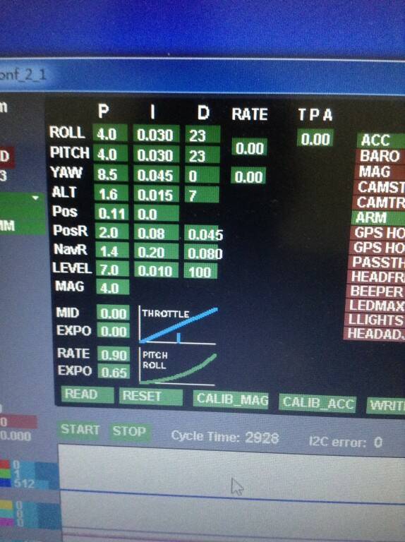

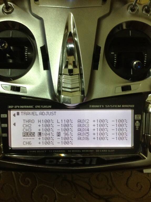

小弟最近跟飛友買了一台 MWC SE V2.5 飛控版
一直搞不定
問題;  飛控可以解鎖,也可以上鎖,飛控馬達4顆都可以運轉,但就是在起飛時其中有1 顆馬達他是
         轉比其他3 顆快很多的,導致無法起飛,電便已經一顆一顆插到接收調整好了,插在接收上時
         測試每顆運轉的速度都是一樣的,可是就是不知道為什麼會這樣, 求助有玩過的大大們,
         幫幫忙
         遙控是DSX11  接收是小橘子

你第二張照片,右邊有四條代表馬達動力的狀態,把槳拿掉,解鎖後推油門就可以看出他們的變化 然後最後一張照片,你的搖桿行程有些特別,我的搖桿行程是設都一樣,四軸跟飛機不同,舵的行程應該走中立 給你參考一下  詳情 回復 發表於 2015年6月29日 05:51 PM

simonzine0822 發表於 2015年6月29日 04:14 PM
有沒有台中的飛友可以幫忙
給你參考一下
