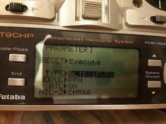

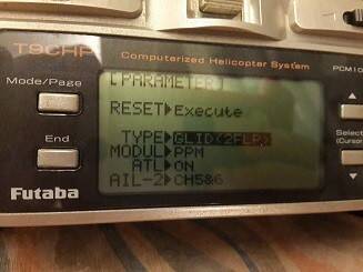

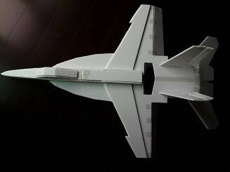

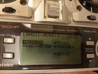

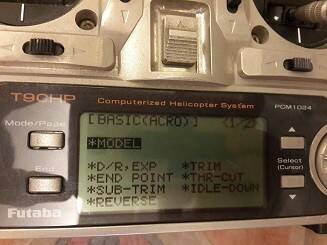

DIY一台F18不會設定遙控器混控遲遲沒法試飛,想請前輩賜教!
F-18
F-18

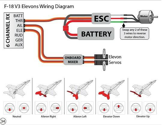

遙控器是FUTABA FF9,因為第一次嘗試玩飛機想以簡單的接線方式著手,目前按下圖接線,但沒有接混控器,不知道我的遙控器可以設混控嗎?
目前選單
目前選單
