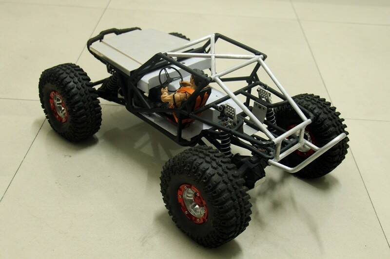

这个车是我玩的最久的一个车了,特别喜欢这种管架车。
不废话了。上图

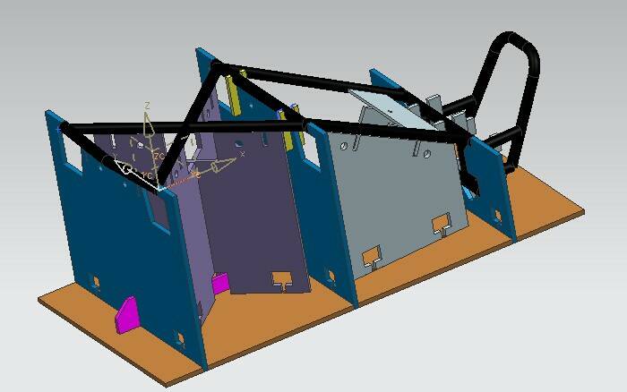

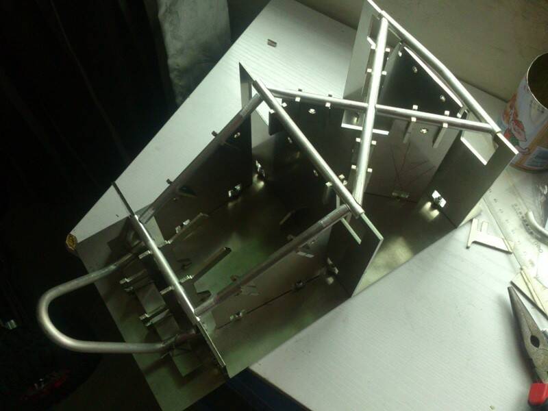

【1】先测量数据,然后软件建立模型,大致就是图上这样了。

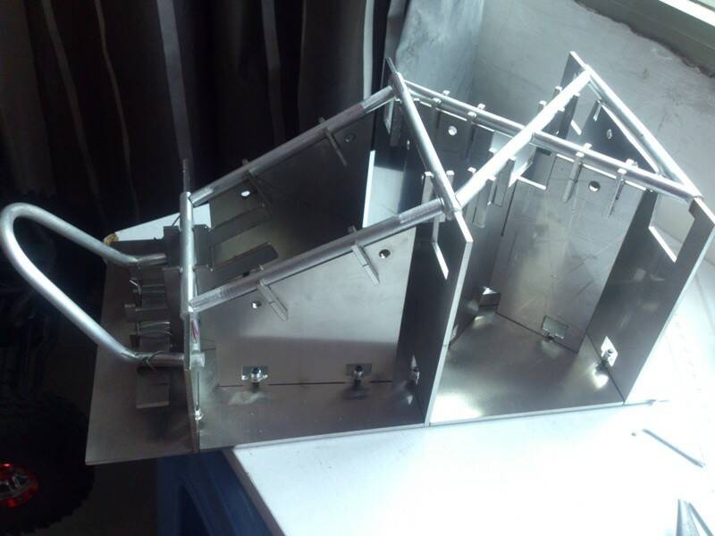

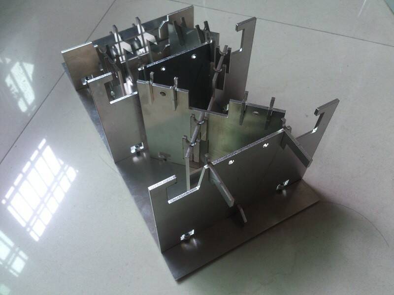

【2】激光切割,被忽悠了,说好是3.0的板子±0.05mm误差,结果给我做的是2.7的板子,虚位大的无法忍受。
组装好的样子:

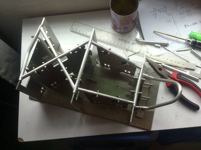

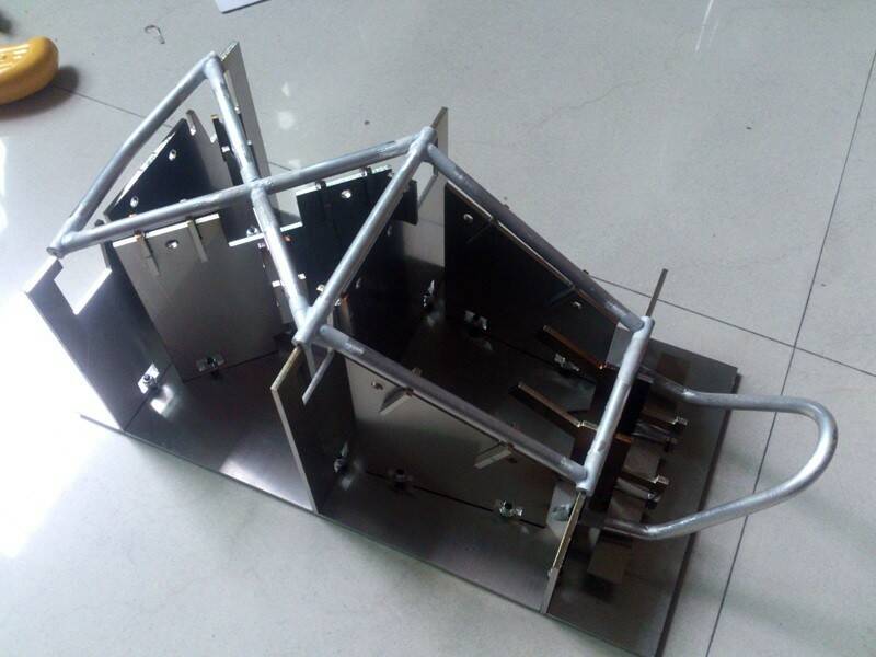

【3】架子用的是7mm的铝管,手上没多少工具,切割过程比较心酸,花了不少时间,
切割好的架子,假组:

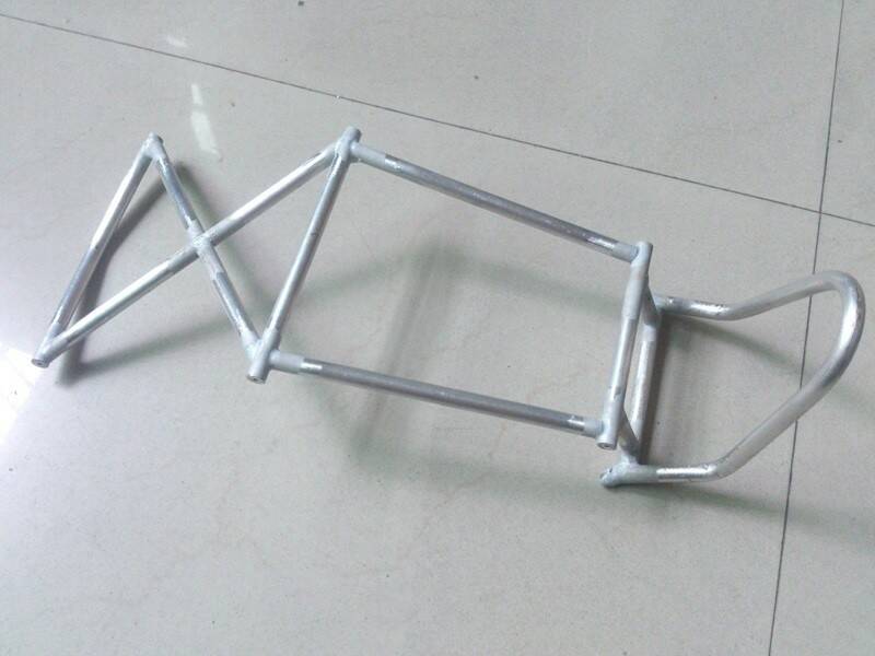

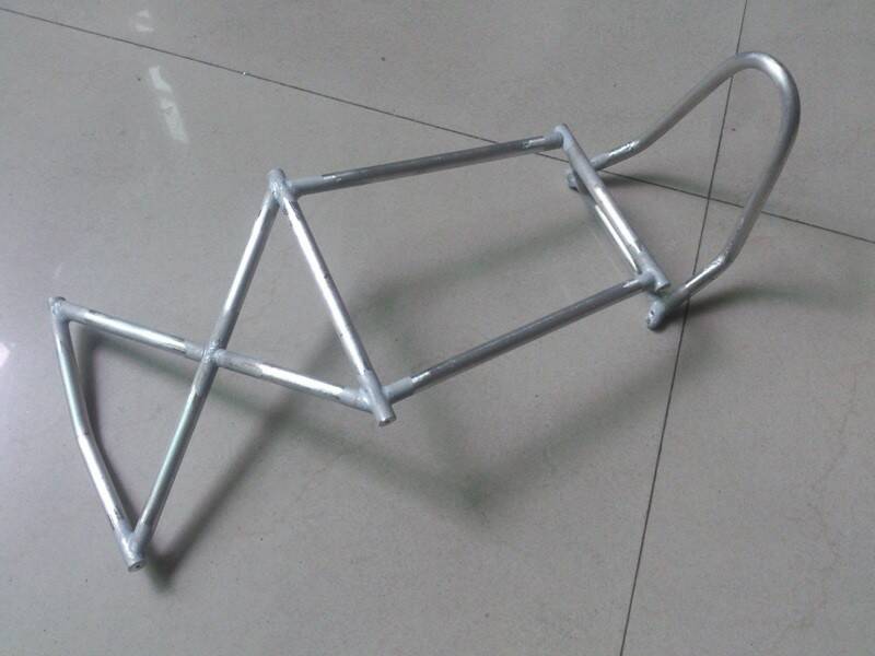

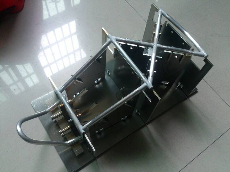

【4】焊接用的是熔焊,本来想用氩弧焊,氩气不好搞,放弃了,回头再想想办法。
焊接好的样子:

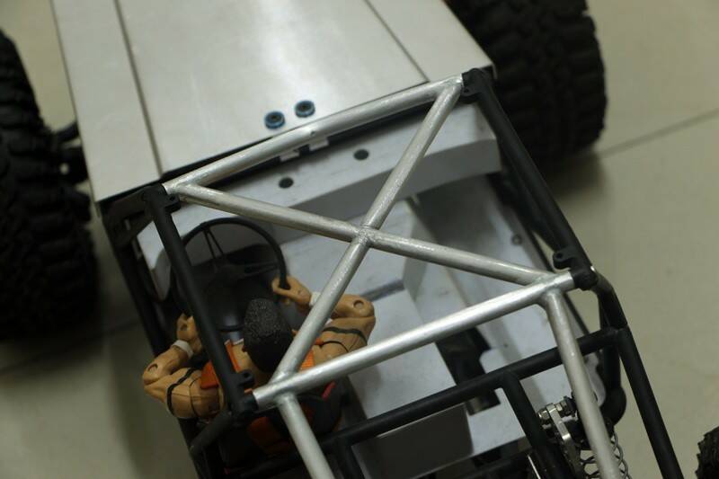

【5】从架子上拆下来,效果还不错,满意的。

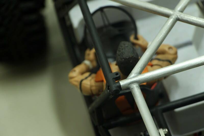

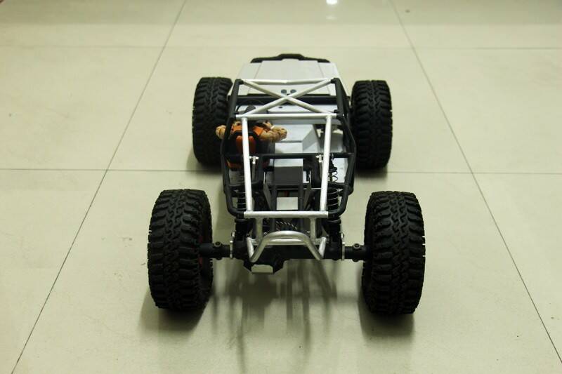

【6】装车,由于攻丝套件还没到,打了2.5的孔,用2.5的螺丝应付一下,回头攻3.0的机丝。
