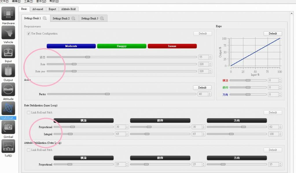

我檢查GCS設定,我是採用內定值,數值如下: [attachimg]1254889[/attachimg] 所以這些數值要再調小一點? 我改用6030槳,用了8040槳,偏移更嚴重,甚至在起飛時就會往前翻一圈。  詳情 回復 發表於 2015年6月19日 03:16 PM

 樓主| 發表於 2015年6月19日 03:16 PM | 顯示全部樓層
所以這些數值要再調小一點?

發表於 2015年6月19日 05:07 PM | 顯示全部樓層
請麻煩po一下圖中的參數
您好,這是我GCS的設定: [attachimg]1255004[/attachimg]  詳情 回復 發表於 2015年6月19日 10:51 PM

 樓主| 發表於 2015年6月19日 10:51 PM | 顯示全部樓層
沈同學 發表於 2015年6月19日 05:07 PM
請麻煩po一下圖中的參數
您好,這是我GCS的設定:
