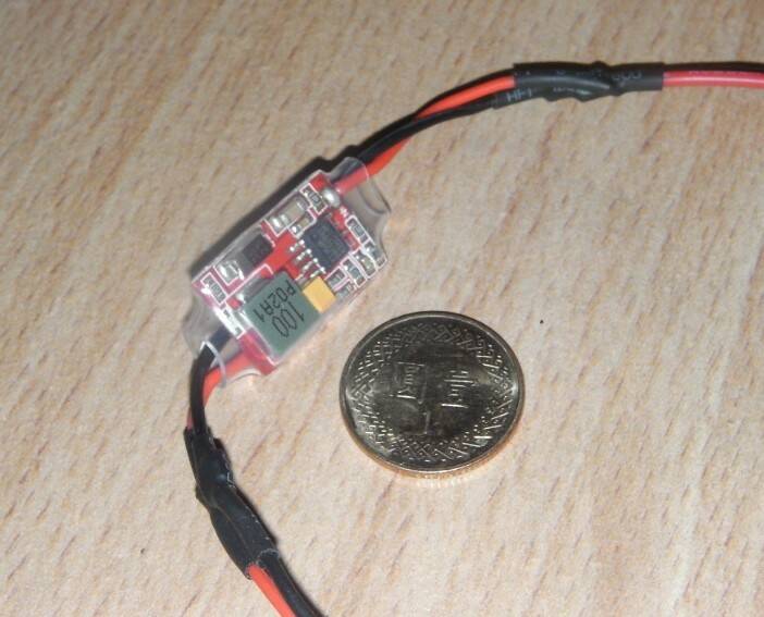

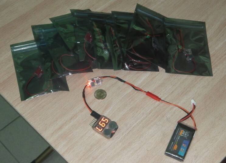

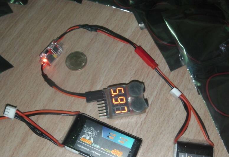

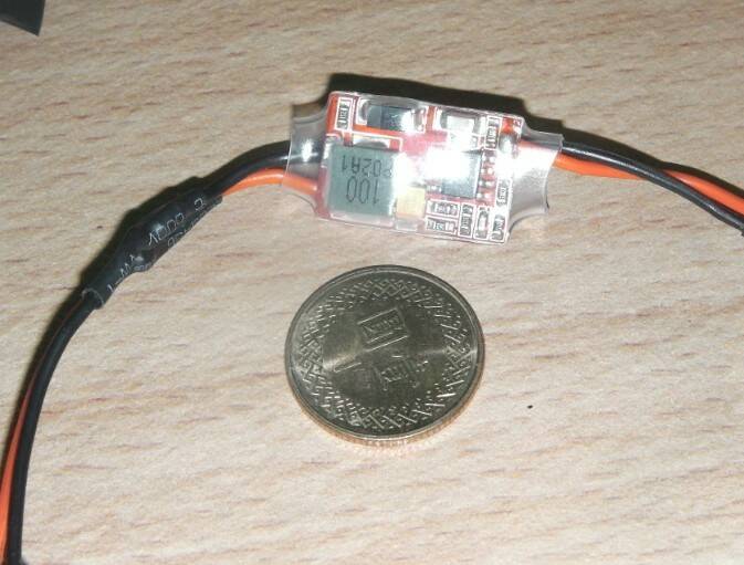

接收器 伺服機都是支持6V電壓 可是鎳輕電池打5個 6V電壓又不規則排列不好打 尤其是無動力F3F 氣流機F5J  F3B飛機 機身空間小安裝有點難度 所以如果用小型鋰電池接BEC 輸出電壓6V 這樣接收跟伺服機可發揮更好效果 所以開發了MINI BEC 外置BEC 6V/3A 加上 7.4V(50*30*8.8) 11.1V(50*30*13.4) 460mah試用看看效果跟實用性 讓伺服機在6V下工作更有效率 好不好用??  試用後再來報告心得 如圖

今天去大甲試了這BEC 飛機動作速度確實快了許多  動作也改變了 變的比原來用4.8電壓的動作還大 我想改變原因是伺服機動作速度變快了 變得更有力 才改變了動作 我把大小動再調整再小12% 差不多了 轉彎角度沒有那麼急了 剛好可以拿捏 可以掌控 是我要的轉彎角度跟我撥搖桿習慣動作的大小力 恰恰好!!  感覺飛行敏感度也比以前用4.8V更好 動作更確實  還不錯 再試試 再使用是否有何問題  再來報告!!!

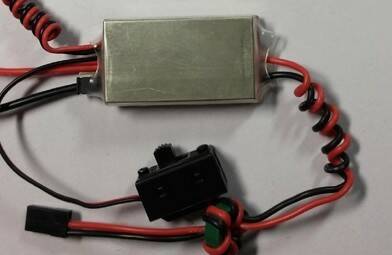

3A給6個舵機已經足夠 一般我們滑翔機用125或215的伺服機工作電流 在300mA/400mA 當然如果給多軸航拍用 這微小型3A BEC確實不夠用 所以也有5V/12V 6A的BEC 可切換 就體積有點大 46mm*25mm*7.5mm (有點大滑翔機不太  詳情 回復 發表於 2015年6月19日 05:55 AM

3A給6個舵機已經足夠  一般我們滑翔機用125或215的伺服機工作電流 在300mA/400mA  當然如果給多軸航拍用 這微小型3A BEC確實不夠用 所以也有5V/12V  6A的BEC 可切換 有電池電量顯示功能可以檢測飛行過程中的電量不用再增加其他電池監測設備 就體積有點大 46mm*25mm*7.5mm (有點大F3F滑翔機不太實用)電池用到3S-6S(7.4V-26V)如圖
