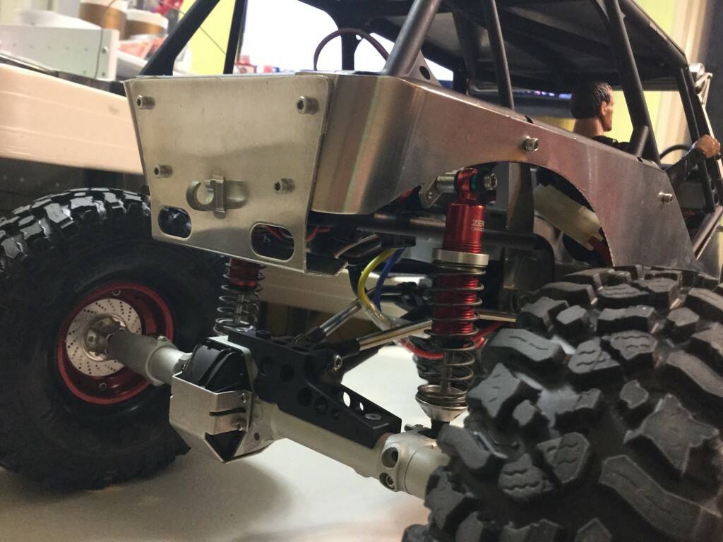

鋁板如何?
 樓主| 發表於 2015年6月17日 04:14 PM 來自手機 | 顯示全部樓層
水   用多厚的?  切割後會割到手嗎
我是用0.9mm(剛好手上有一些餘料),不過0.8~1.0左右應該都行!台北的話太原路附近有幾家鋁材行可以去找找看,其他縣市就不清楚了!最好用5系列以上的才夠硬,1及3系列都太軟,我是用5052 H34的還不錯!建議用硬紙  詳情 回復 發表於 2015年6月18日 02:21 AM
發表於 2015年6月18日 02:21 AM | 顯示全部樓層
a5015828 發表於 2015年6月17日 04:14 PM
水   用多厚的?  切割後會割到手嗎
我是用0.9mm(剛好手上有一些餘料),不過0.8~1.0左右應該都行!台北的話太原路附近有幾家鋁材行可以去找找看,其他縣市就不清楚了!最好用5系列以上的才夠硬,1及3系列都太軟,我是用5052 H34的還不錯!建議用硬紙板做原型再切割,我是找人雷射做的,折彎就看個人巧思了----DIY的樂趣!當然邊緣還是要磨過才不割手!
