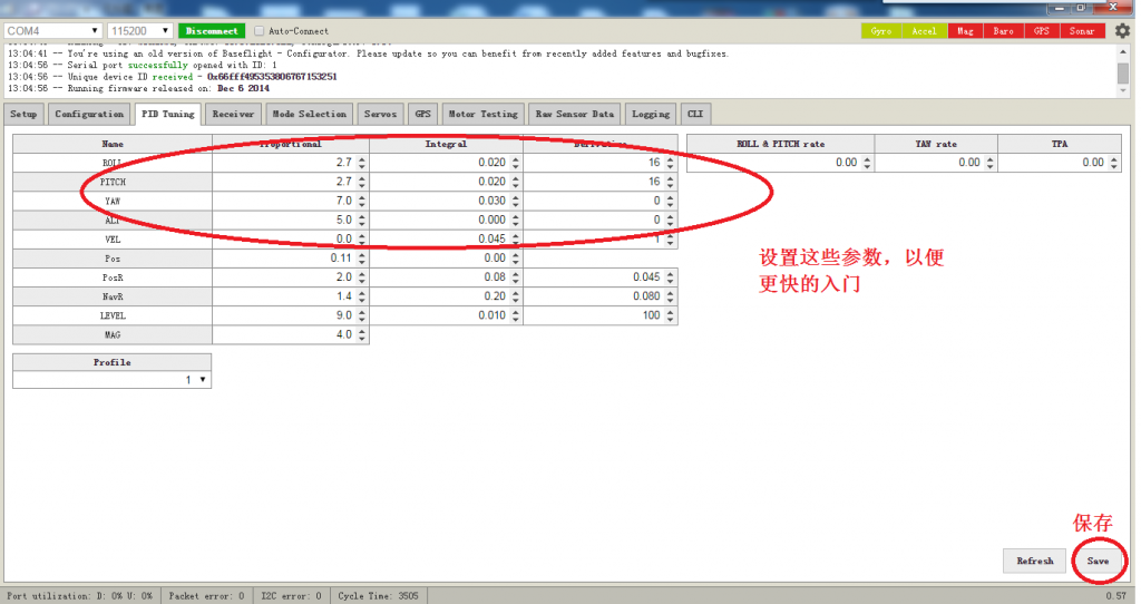

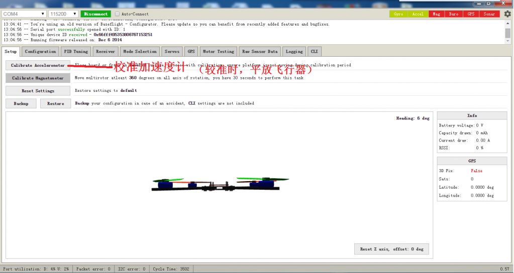

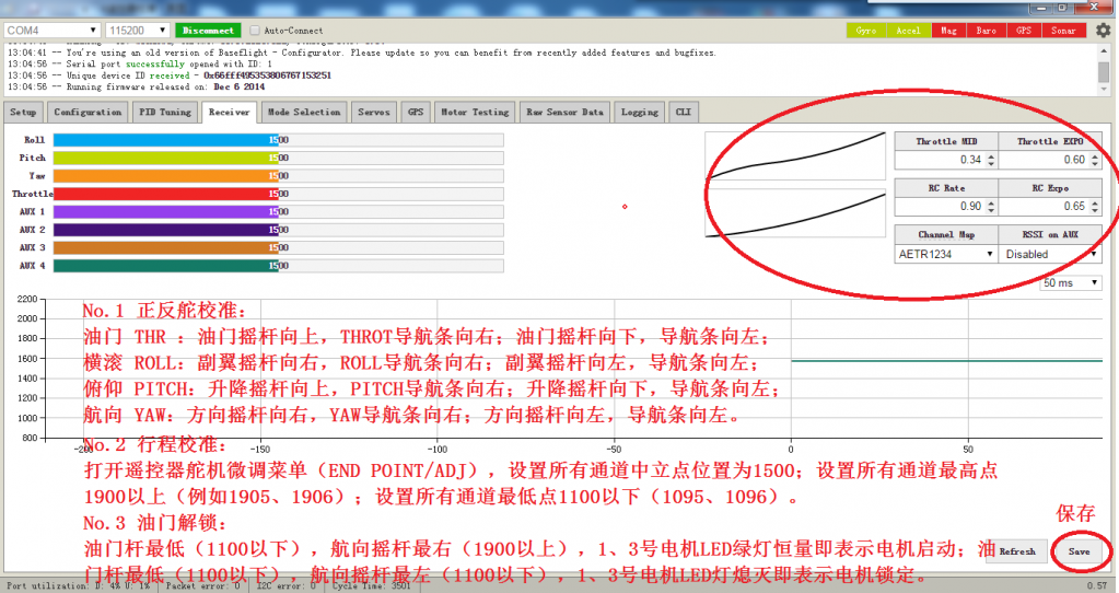

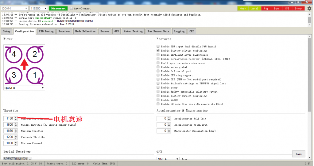

發表於 2015年6月18日 09:53 PM | 顯示全部樓層
调参步骤:
1,        安装好google浏览器,打开google浏览器的“应用” ;查找并安装“baseflight” (注意:此过程或许无法安装,可能需要翻墙,你可以先打开附带的“fg752p”,再打开浏览器)
2,        飞控连接电脑,安装usb驱动程序(CH340),通常电脑会自动安装,如不成功,手动搜索“CH340”(或CH341)驱动;
3,        运行调参软件见图1-5
sjl
