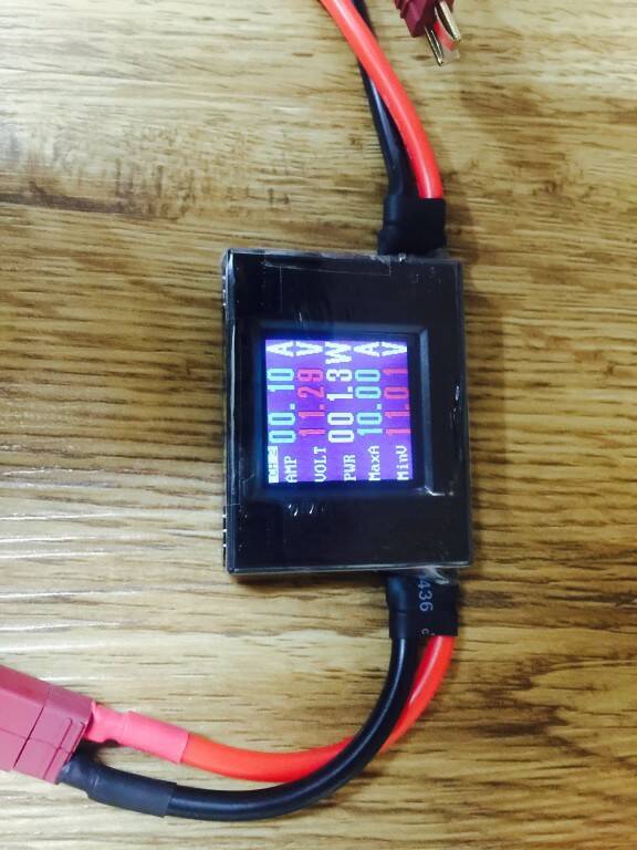

小弟因爬了許多飛友文章,來利用手邊既有的航模工具,組合成鋰聚合物電池放電器.
因鋰聚合物電池,在長時間保持在充滿電的狀態,會造成電池衰退甚至澎龜。
一般將電池放至保存每Cell 3.7~3.8v電壓的方法,
無非就是利用外加分壓盤,加上一個電壓表或是「低電壓警報器」通知,以便聲響提醒人工監測電壓;
電流顯示部分就是利用手邊配槳專用的瓦特計,來監控電流,此次使用是Desire Power Super Multi-Mater 具有極小的體積及超輕的重量除外,可用於耗電及時監看,還具有曲線圖紀錄功能耗電狀況
負載使用6顆12V/50W鹵素燈泡,每顆P=IxV,50W=Ix12v ,I大約在4.16a ,可自行改變並聯的顆數來調整放電電流,
最大6顆燈泡全上,放電電流可達25A,並聯兩顆2200mah電池,也可以在20分鐘內放電完畢
話不多說,看圖說故事~
3s以上的Lipo就需要多功能Dc24v轉Dc12v直流降壓器來完成!這次使用的是20a高放電的變壓器~
露天皆可找到~
如下圖所示:
全部連結圖(4S~6S lipo需要降壓器轉成直流12v)
為了安全起見,建議在分壓盤旁接上,
直流專用的斷路器,同時也可以當開關
使用心得~
(1)放電時燈泡很燙,家中小孩或使用者請勿碰觸
(2)高放電時,請仔細算好可以承載放電的C數,以免放電過大造成電池碰龜發燙危險
(3)因為燈泡越多,會造成放電完畢後,會有壓差+-0.7v左右,所以低電壓警報器一定要設在低於每cell 3.7v左右,放電完後會剛好落在3.8v 每cell
