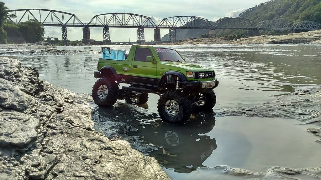

5. 嗯~~只能說這個坑其實頗深 = =" 特別是版上神手前輩眾多..毒照看一看..很容易不小心手滑又敗了某某零件回家裝上車
(獻醜一張.小弟的SCX-10 )

迷路 + 5 漂亮的車,謝謝您的指導!
