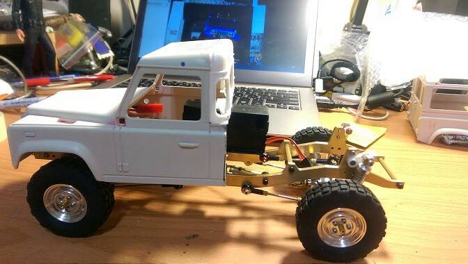

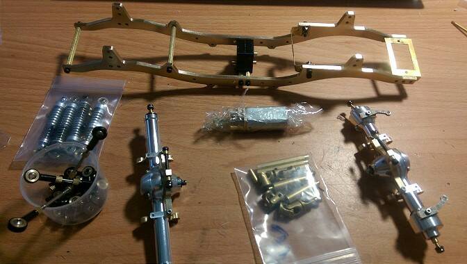

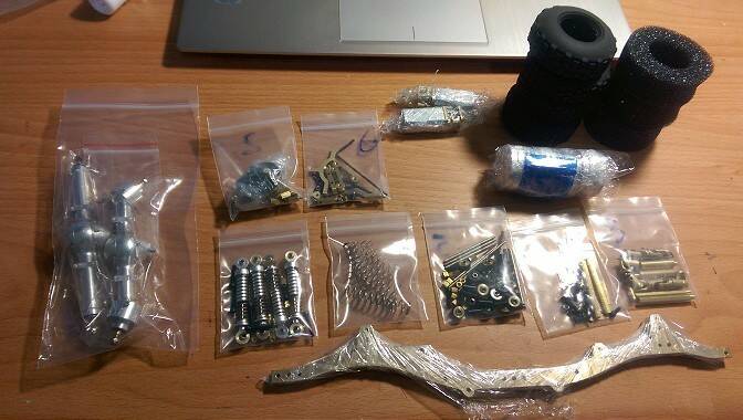

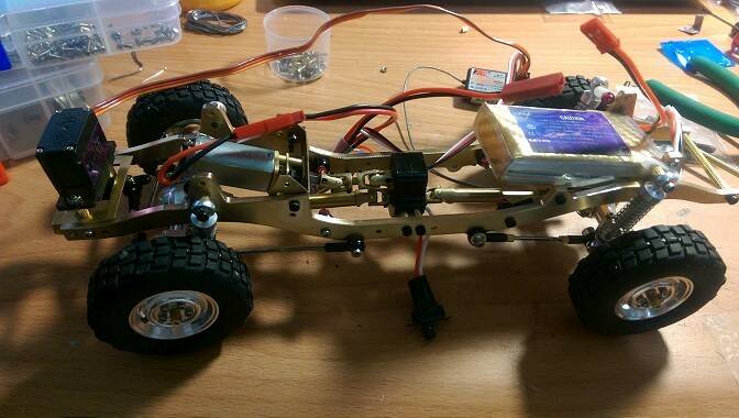

D110大車做完後,來試試看1/18的小車,上次社團送人陸版全金屬的車台時,一起跟了超值團,入手z1全金屬1/18底盤,說實在,這底盤的確有趣,具有1/10的特性,因此這次想用d110 hc PICK-UP做為範本,來製作看看,不過僅作貨卡頗無聊,也就順勢把kahn Design的裝甲概念加進去了。廢話不說,製作過程作個記錄,讓有興趣也要加入小車行列的車友能參考。
Z1底盤,我這是長軸版的,不過軸距的處理會是個需要思考的問題,其實這車台頗有趣,不是看了就可以直上,需要點挑戰,不過揪團長的RICK提供許多支援,讓它接近無痛。

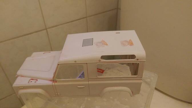

車殼是陸版的D90玩具殼,因為要改色,所以就要洗掉,用dot3或4的煞車油,可以很快的除去表面漆

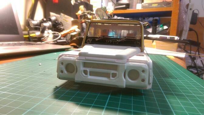

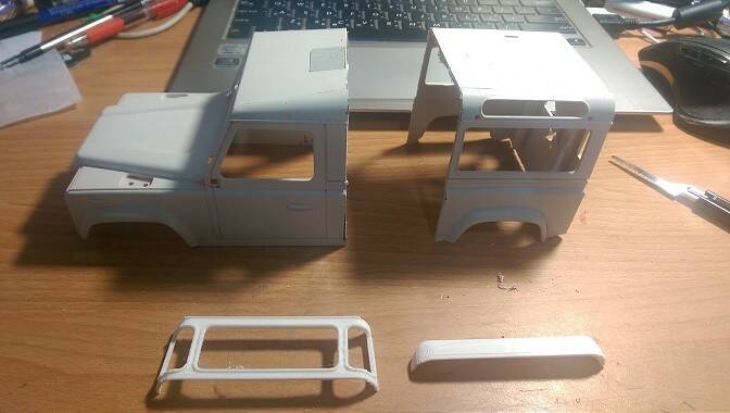

要製作貨卡,當然一定是要符合像真原則,圓頂才是王道,之前製作的d90貨卡圓頂良好尺寸後直接輸出就可以了,真是方便。

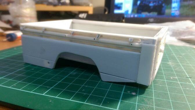

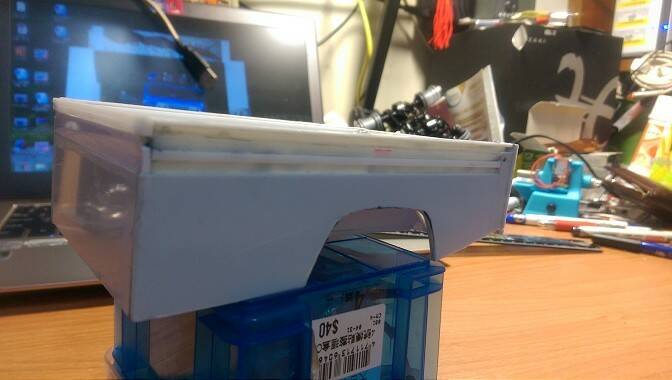

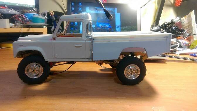

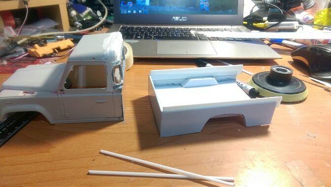

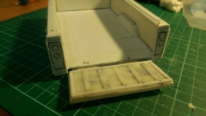

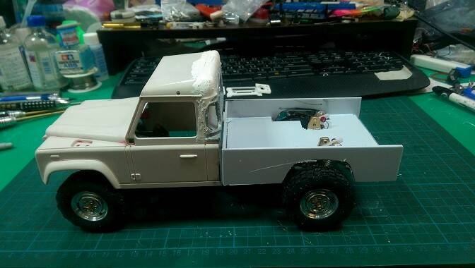

不過後斗就得自己刻啦,用abs板來製作,先黏個假組來看看視覺效果很明顯的後避震會是大問題,閃不掉也無改變後斗來配。

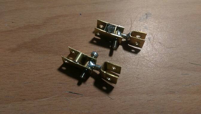

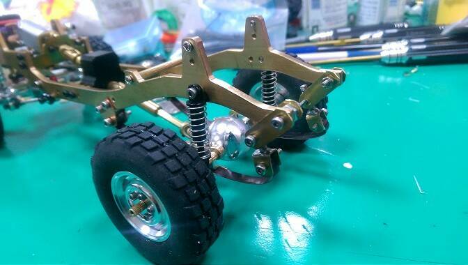

因此貨卡搭配彈簧避震應該會是最佳解,但是考量到落差,連關節都自己來刻吧鋼板的選擇相當有趣,自行車活動經常會送些反光的捲尺,這鋼板就從它來,便宜效果又不錯

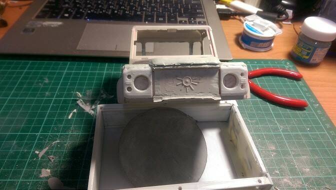

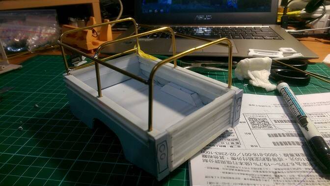

終於可以好好的來製作後斗了,後斗並不是幾片abs板就可以搞定,原裝資料裡面有許多高低凹槽,因此得利用多重堆疊的方式來創造出不同的層次感,後斗維持可以開閉方式,後燈打算用3d列印來製作,因此預留空間

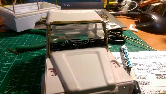

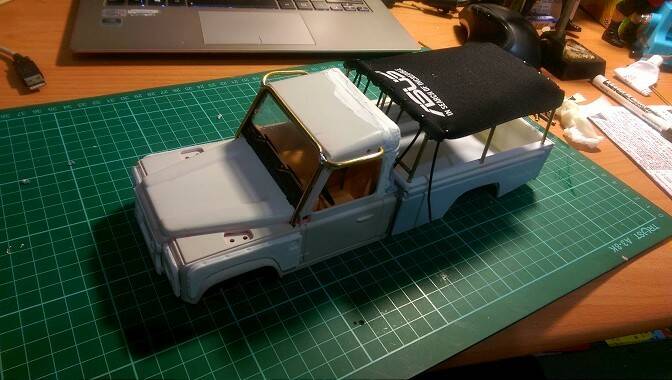

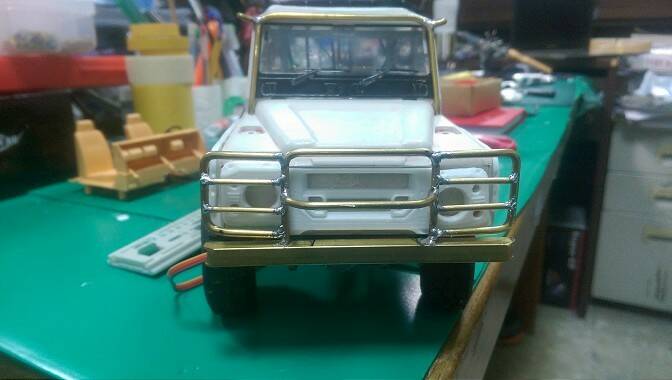

車頭銅焊保護框,後斗打算製作兩種形式,一種是有棚,拆掉後就變單純後斗,因此也得焊接棚體
車棚材質原先打算用塑膠蒙皮來製作,不過不知如何入手,突然靈機一動,辦公室一堆沒用的滑鼠墊剛好會是不錯的材質,就讓它變成ASUS聯名車款了~哈哈(不曉得會不會贊助我)
IMAG2227-P25.jpg IMAG2229-P25.jpg IMAG2230-P25.jpg IMAG2233-P25.jpg IMAG2235-P25.jpg IMAG2240-P25.jpg

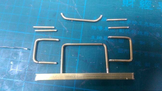

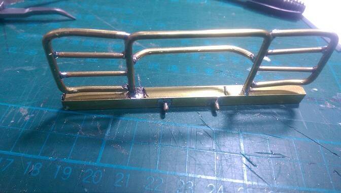

Z1底盤是沒有像1/10車會有前後保桿的設定,因此就是自己處理啦,用方銅管打磨兩邊搭配銅棒製作,其實裁好長度後,記得焊接處要打磨粗糙後,就可以很容易接上。

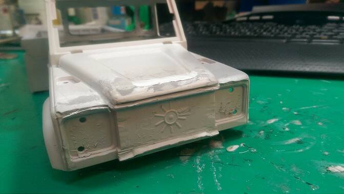

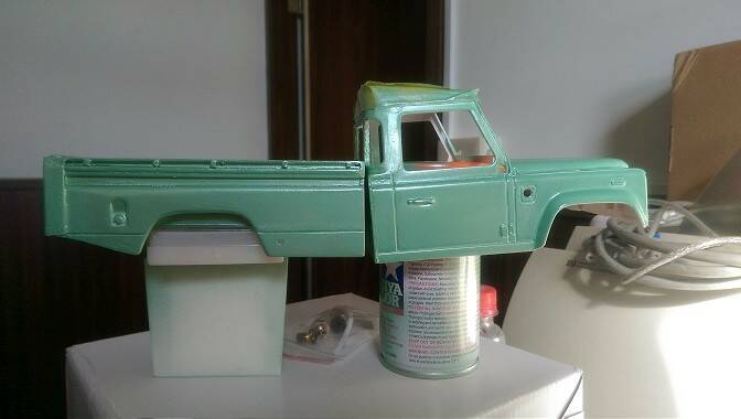

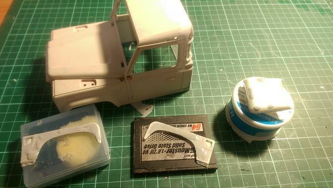

車體金屬件處理完畢後,就是開始要進入正式工作啦,打磨、上補土,改套,地獄的開始因為太恐怖,所以直接賞圖了

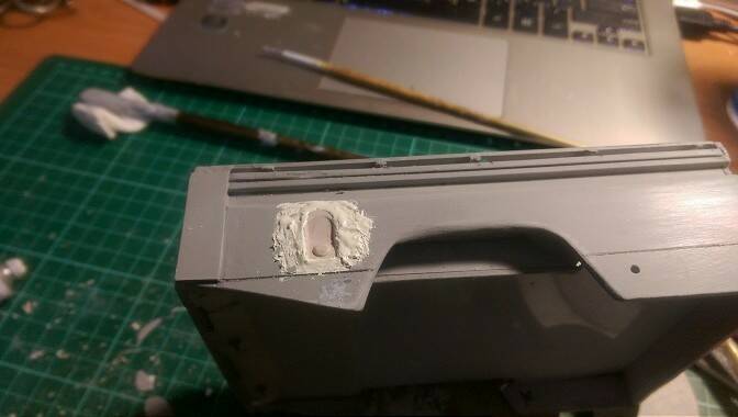

車斗落差處,記得稍微削過後打磨,保證讓它味道都出來了,一些小細節更是折磨的小細工,包含加油孔、車勾、車頭蓋的延長,以及後車斗的木板(用攪拌棒製作,那天爽死同事了)
IMAG2283-P25.jpg IMAG2285-P25.jpg IMAG2286-P25.jpg IMAG2294-P25.jpg IMAG2297-P25.jpg IMAG2298-P25.jpg IMAG2304-P25.jpg IMAG2309-P25.jpg

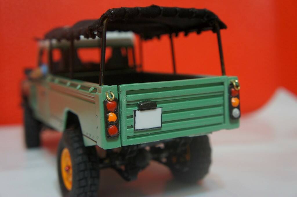

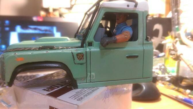

大功告成後,總算可以上漆了,這次選的漆是TS60珍珠綠,有點像是蘋果綠,不過這漆在處理時要注意,尤其是因為有珍珠色澤,因此漆面和一般單純色不一樣,第一道噴上時,會顯的較稀千萬不要馬上追加,記得多乾一會再上,這次由於第一次使用,實在是弄得不太好,鼻涕相當嚴重再加上打磨上沒那樣確實,漆面就沒有D110那時來的好,這點是本次的痛阿,給大家參考,天生大力金剛指和快槍俠等不下去的,一定要忍住。(真的不容易用,但噴完小清新感相當好)

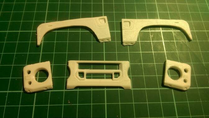

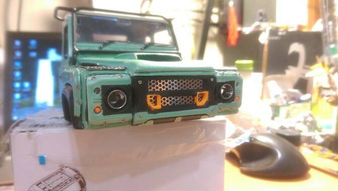

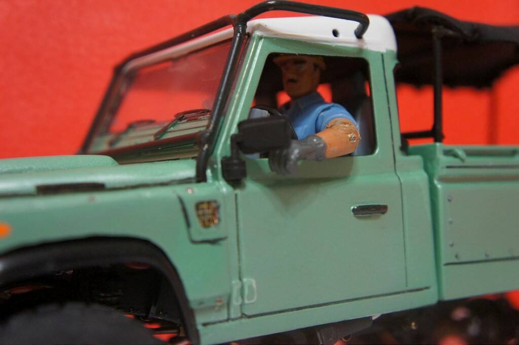

上完漆後,可以好好的來處理一下細節了,避免車頭顏色過重,上了銀色氣霸網和在豬鼻上做了點手腳,後斗也加上了鉚丁的處理(後續賞圖可看),當然側身氣孔和工人先生一定要上的。

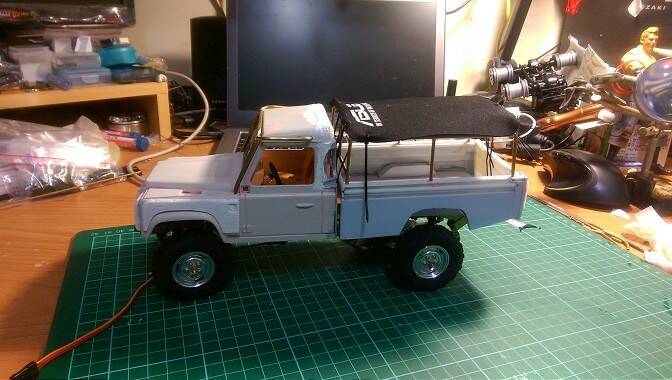

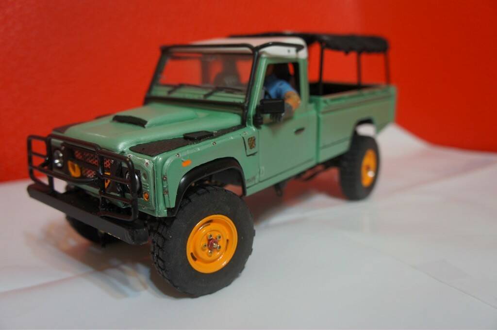

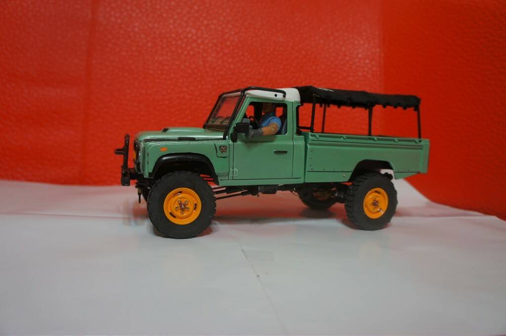

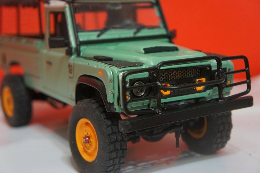

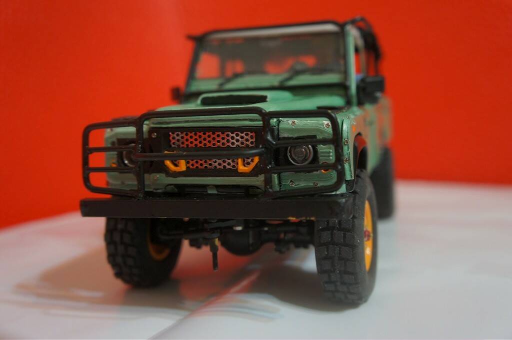

如此弄一弄也兩個多月了,終於可以交件,這次的遺憾就是工作時一邊製作,因此在表面打磨和漆面處理上沒有很好,加上貪便宜用了比較差的遮蓋膠帶,最後已經先天不良的漆面又讓它雪上加霜,看來要哪一天腦筋不對才會再處理了,成果不夠漂亮,還請各位看官多多擔待。
IMAG2324-1-P25.jpg IMAG2324-2-P25.jpg IMAG2324-3-P25.jpg IMAG2324-4-P25.jpg IMAG2324-5-P25.jpg IMAG2324-6-P25.jpg IMAG2324-7-P25.jpg IMAG2324-8-P25.jpg IMAG2324-P25.jpg

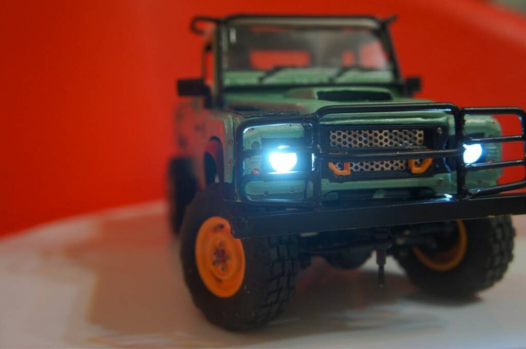

上燈~夠殺~~
最後祝大家天天有車玩,隨時有車改。

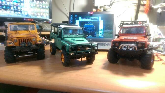

小車戰隊集合,做個完美END~~
