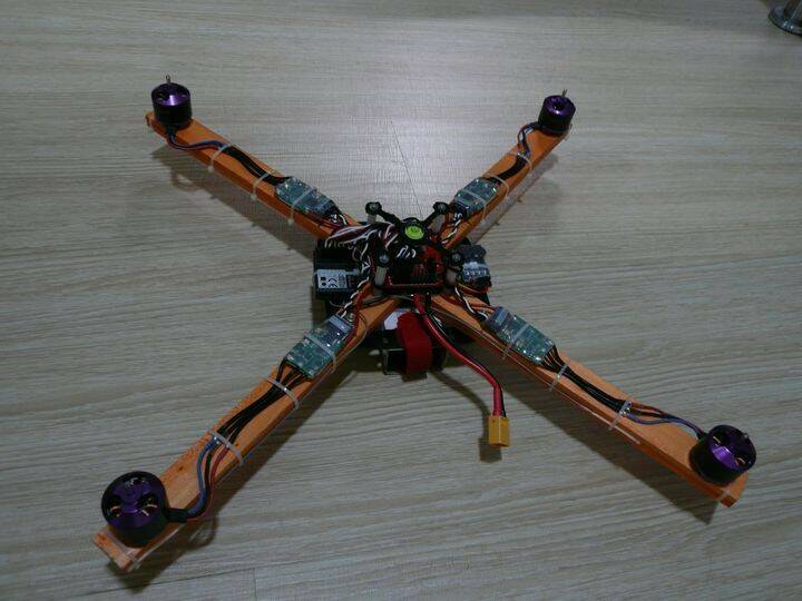

     這年頭玩RC最重要的要得到心靈上的快樂和DIY的樂趣

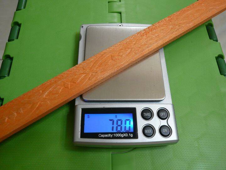

無意中適用了這一種裝潢用的板條 180CM 只要台幣15元...
足夠做一台400MM的機架... 本例子做450機架..所以需要兩條共30元
剩下的可以作飛場用的電風扇支架.. 都沒有浪費掉..
既使機架壞了也不會心疼...兩個小時即可完工.. 又便宜..
又輕 180CM 只有 78 公克.. 整機450MM機架不到100公克..
因為材料成本連同瞬間劑和一片玻纖版..大約50元吧..
一杯珍奶的價格...所以叫它珍珠奶茶號..又都是淘汰的零件拼裝
真正落實貧民的精神

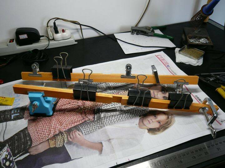

長度處理好後...用瞬間劑連接..用夾子加壓一下

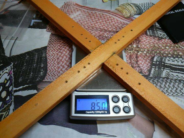

上下兩層5MM相加成10MM厚度固定交叉即可..強度就OK了
底下加上一片玻璃纖維板固定

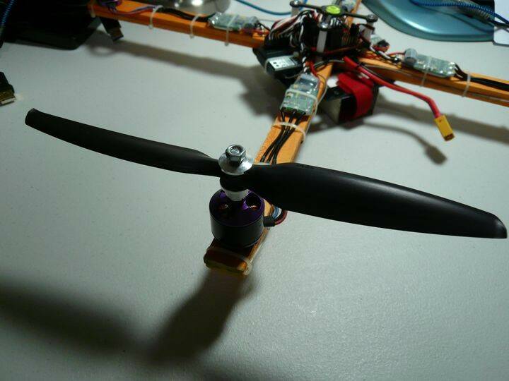

這次因為是2212馬達..使用TMF9038 阿郎的槳
不錯飛..飛航道有飛機的聲音..也很穩定..
但調整PID 用難飛的槳調起來比較精準
450的機子快到500公克不含電池.. 強風一樣飛的很高興
450的直昇機不能飛的風力強度..這台機子照飛不誤..
以前舊電裝連同初代的MWC飛控大板一併拼裝吧
這機架算不錯...震動不大...連怕震動的MWC飛控板都可以飛的嚇嚇叫
