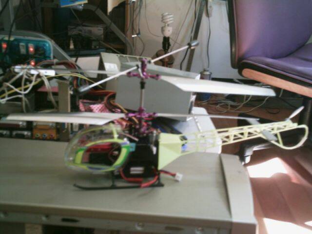

請問一下拉瑪改金屬十字盤.要如何知道十字盤的高度固定在哪
因為十字盤只靠2個伺服器的拉感來知道高度.但當拉桿長度若有變動
十字盤高低位置也會跑掉
有何基準可調ㄋ
還有我已有改十字盤及中心柱
那下中心柱有必要改ㄇ
我聽我朋友說若4樣金屬件全改的話.會變的有點重.要斐起來會有點吃力
是這樣子的ㄇ
麻煩各位大大解答..謝謝

1.外主軸上有兩個洞(拆下中心柱就可看到)將中心柱的兩顆螺絲對準鎖入.其他就ok了。
因為十字盤與中心柱拉桿長度是固定的(無法調的).而伺服器與十字盤之間的拉桿可以一邊飛一邊慢慢調整.調到差不多就可以了.沒辦法調到100之100準確。
2.重量不是問題.要是裝上充滿電的電池還飛不太起來或無法飛高.那就是馬達快壽終了該換了。
!! 祝飛行愉快 !!

改裝後重量應該差不到5公克吧,改完後飛起來的聲音差好多,動作比較準確,反應也比較快,我是連旋翼都鍍成銀色,連電池總重維持在235公克以下。記得平衡垂可能也要調一下長度,不然停旋時會在空中畫圈圈。

平衡垂要如何調長度ㄋ.不是都固定好ㄌㄇ
我的有時真的停旋時會在空中畫圈圈
每次玩都要帶一字調為旋轉.蠻不穩定的
一但調好沒幾下又會慢慢轉

調平衡垂上下,就是連接旋翼的長度(若是小蜻蜓、阿帕契等兩邊都是鐵的那是固定的就不行)
