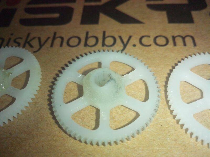

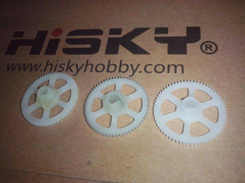

發表於 2016年9月9日 11:19 AM | 顯示全部樓層
本帖最後由 史巴克 於 2016年9月9日 11:20 AM 編輯
我剛飛100s也是每次飛都要換顆主齿輪. 後來找了個方法, 就是在缺口處上一圈AB膠(就是環氧樹脂.
這個自創的方法用過幾次, 它還是會在炸機時崩齿, 但通常不會變成圓孔, 我只要先拆下換裝另一顆改裝好AB膠的, 回家之後再把崩掉的AB膠去除(乾固的AB膠很容易就掉, 因為掉機時通常它已經碎裂了), 重新再上一次AB膠, 隔天乾固就又可以帶著上場啦!
我的經驗, 這樣一顆主齒輪可以重覆用到10次以上的炸機咧! 和大家分享一下(含圖).
