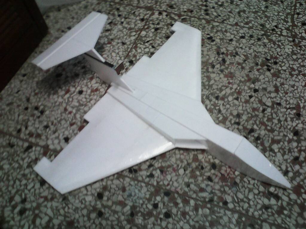

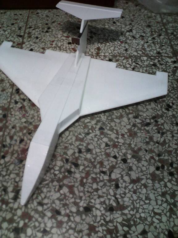

DIY北極星遙控飛機...機身長90CM...翼展90CM....想請教路過大大們....關於此架飛機的重心在何處...還有電裝的裝配

發表於 2015年5月30日 08:32 PM | 顯示全部樓層
大大,
您的北極星確實與眾不同!
只是您的馬達座 只有一片 應該會反扭~折斷
參考看看
感謝大大回復...的確太薄了...兩邊已經用5mm珍珠板家厚....加厚之後有比較牢固些  發表於 2015年5月30日 09:31 PM
發表於 2015年5月31日 12:46 AM | 顯示全部樓層
本帖最後由 osern 於 2015年6月1日 10:01 AM 編輯
http://www.parkjets.com/polaris/
PARKJETS網站分享很多版型,裡面通常會標重心位置,
上面就是北極星的版型網址。
參考如何設定重心位置連結有很多專業知識,
如果不想用算的或用量的...
可以測試一下BANANAHOBBY的說法對不對,
抓機翼最厚處的延伸線交點處通常就是重心,自製機要確認重心只能趁空機時先配重試丟看看能不能平飛,
能平飛滑降後就剩推力線的問題了,
目前我試過p51、f18、f15用這樣抓重心不會差很多...
但是我看過一些別人分享的三角翼或後掠翼飛機的重心好像都會比這個方式偏後一些
,我很好奇這個方式在三角翼飛機上適不適用...您試過的話可以分享一下嗎?
另外,做進氣口卻沒有出口,照RC名人莊爺的說法,
那會變成風筒產生阻力,可以考慮封起來看看。

發表於 2015年5月31日 02:11 AM | 顯示全部樓層
本帖最後由 waylon 於 2015年5月31日 02:13 AM 編輯
參考這邊, 我有上傳版型在五樓:http://www.rctw.net/forum.php?mo ... 6266&extra=page%3D1
電裝我是用40A電變, 2200KV馬達, 6*4槳, 3S 2200mAh 電池.

 樓主| 發表於 2015年5月31日 10:24 PM | 顯示全部樓層
小弟的確很感謝你們這幾位大大的熱心回復...真謝謝你們給小弟的建議以及分享那們多的知識....部過此架飛機的進氣口...直通後面有出氣口...只是把它變小...進大出小好?.......還是直接把它封掉好呢?.....
因為馬達風扇離屁屁太遠而風扇不能幫忙抽風,出口小就像漏斗空氣來不及排出去,照理來說會卡風產生阻力,猜想這樣即使馬達推力很大應該會壓頭向下,到時就搞不清楚是重心還是阻力造成滑降角度的改變....已經做好了進  詳情 回復 發表於 2015年6月1日 09:53 AM
