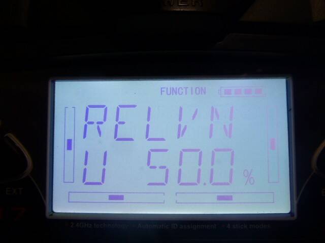

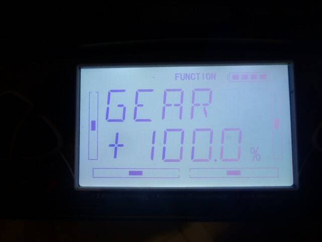

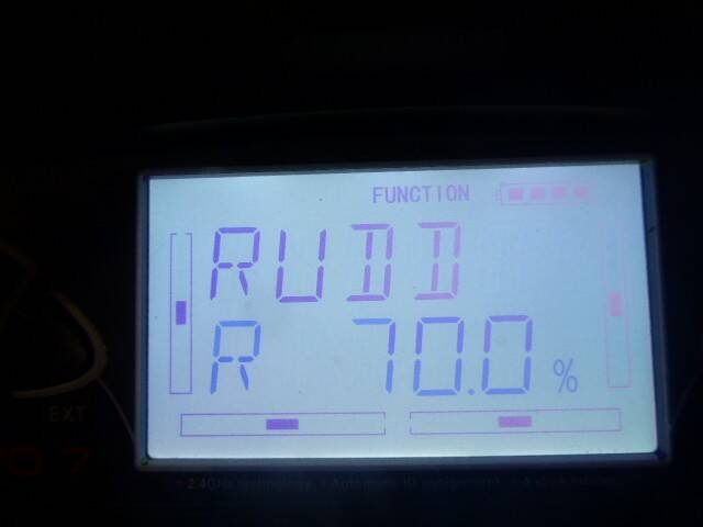

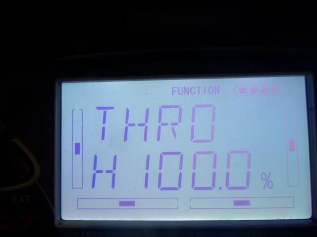

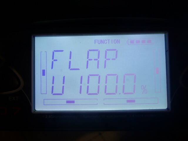

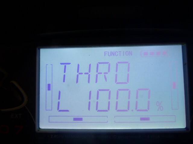

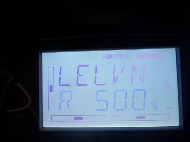

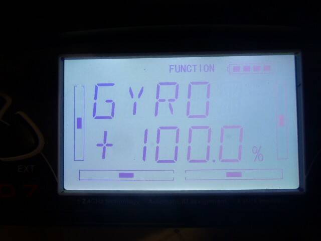

各位有使用華科爾DEVO-7的模友們,小弟想請教一下舵量設定的一些問題,請有經驗的模友幫忙解答,我在設定TRVAD選項中依序出現了相片中A-1~G2(共14張照片),有誰可幫忙解答各張照片顯示內容的設定作用嗎,感謝。

觀察了好幾天'都沒人回復'很想幫你'但我沒這支控'也許大家也和我一樣吧'找找搖控器說明書'或下載說明書'意思都一樣的'REL\U50\D50應該是右昇降舵舵量(昇舵及降舵)LEL\L50\R50應該是左昇降舵舵量(左和右''這我就不瞭了)THRO\H100\L100是油門的舵量''最高和最低''RUDD\L70\R70是方向舵舵量''左和右''GEAR\+\- 是第5動開關''通常是給收腳用的''當然你也可以用在別的地方''FLAP\U100\D100是襟翼舵量''向上和向下''GYRO\+100\-100是陀螺儀感度

RELVN 看似右方升降舵,U 是 UP,D 是 DOWN 這兩個方向
LEVEN 應是左方升降舵
THRO 就簡單了,是油門,H 是 HIGH,L 是 LOW,在遙控器中的每一動,都是正負數的,油門也一樣,車和船就有前進和後退,設定為直升機時,舵量-100% 就視為油門 0%,舵量+100% 為油門 100%。
RUDD 是方向舵,當然 L 是左 R 是右。
GEAR 收腳,不用左右上下表示,只用正負 %。
FLAP 襟翼和 GYRO 陀螺儀,同 GEAR 設定。
還不會設嗎?簡單,設一個看就知道,拿 RUDD 來設最不會有不良後果,先設一下,打舵看看,就一定了解。
為了不要搞死自己,最好兩個相反方向都設一樣的值,但襟翼可能有所不同,因為襟翼平常是在中間的,使用時放下來,但永遠不會往上,所以,其中一方的舵量要設 0%,另一方自行決定。
