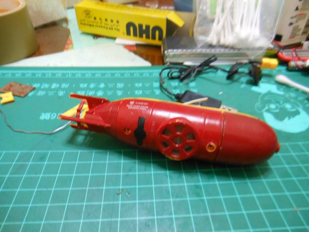

玩具級的潛艇其實並不是很耐用. 放一陣子沒玩之後電池就掛了. 不過這台算很好拆, 換了電池之後也是過一段時間後電池又掛了. 感覺是開關部分泡過水後絕緣效果不佳造成漏電. 後來乾脆做個小插頭電池變成可抽換的. 這邊順便分享一下怎樣拆機.
先將下面兩個螺絲拆掉. 然後就可以把下面那個外殼剝下來
接下來把上面兩個螺絲也拆下來, 這邊要注意,最前端有個黑色的塞子用搓子拆下來後裡面有螺絲, 那個螺絲要鬆掉前艙才能卸下來.

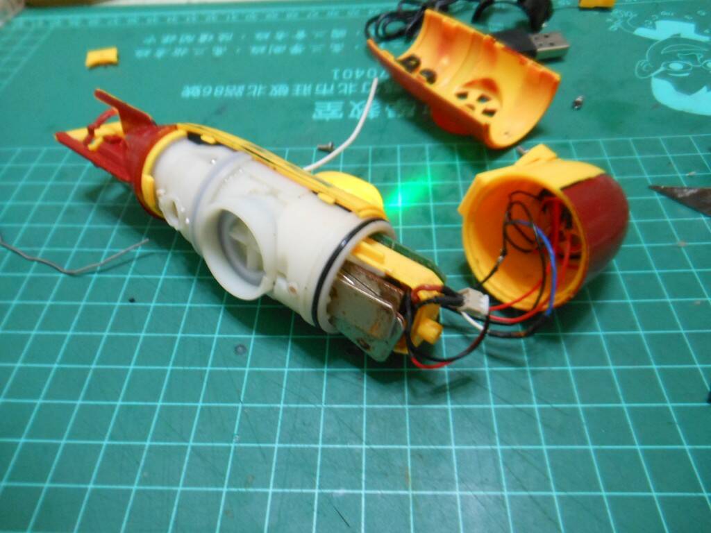

機頭艙上面那個是連在一起的. 我第一次不知道怎樣拆不小心弄斷了. 螺絲鬆掉後輕輕往上板開就可以把前機艙拆下來.
後艙可以不用卸,因為電線都很細,尤其泡過水拉扯很容易斷.是不難焊只是一直斷一直焊很煩.最主要是我這台的電線都氧化的很嚴重.千萬不要太相信原廠的防水能力.不過這種價格也不太能要求太多.
要卸電池艙的話還要把這兩個長螺絲拆掉.
這時後就可以看到浮力調節的馬達. 它就像一個針筒.馬達有齒輪帶動一個像針筒的活塞上下動,靠空氣體積來改變浮力,所以可以停懸. 通常最先有問題的就是這邊. 因為比較容易卡住. 要卸下電池艙裡面兩個螺絲也要鬆掉. 浮力控制器最上方是一個限制活塞活動範圍的東西,它是利用活塞中軸最上端一個彈簧機制讓這塊板子短路(或斷路).
鬆掉後電池艙就可以卸下來,把舊電池拆下來做個新插頭.然後找到原來開關的那兩條電線給短路. 之後就可以爽玩了.遙控潛艇不像飛機需要足夠的放電能力,所以電池用一般玩具直升機拆下來的鋰電池(1S 100mAh)就可以了. 而且可以連續玩.
既然都拆了, 電路板的部分建議上些防水矽膠包起來.重點是機體小電線細.尤其插座部分很容易鏽蝕.一開始就給它封起來會耐用很多.如果要放海水魚缸玩的話.最好還是多一重保護.我這台是沒泡過海水,不過泡過溫泉水,所以電線銹得亂七八糟.原廠其實電路板就有上一層防水膠.不過接點的部分沒上到很容易銹.可以看到我後來乾脆拆掉全部焊死.
最後把記得把配重塞回去.這時候可以加點配重.讓機身在水中完全水平.
之後每次玩只要把上下(還有前面一個)共3個螺絲拆掉就可以抽換電池了.螺絲鎖回去的時後千萬不要太用力.因為這台螺絲都是不鏽鋼的,太用力塑膠部分容易滑齒.
