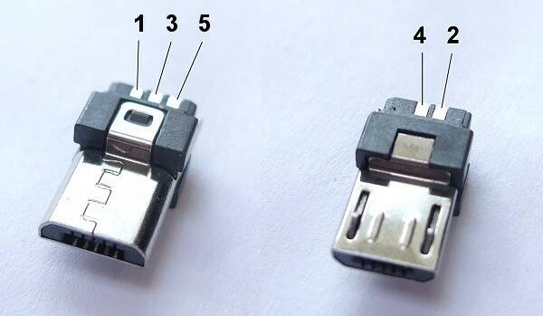

首先要有一個MicroUSB公頭來做
usb-microb-plug-connector-4.jpg 相對應的線所要焊接的是
1>5V
2>DATA-
3>DATA+
4>Video
5>GND

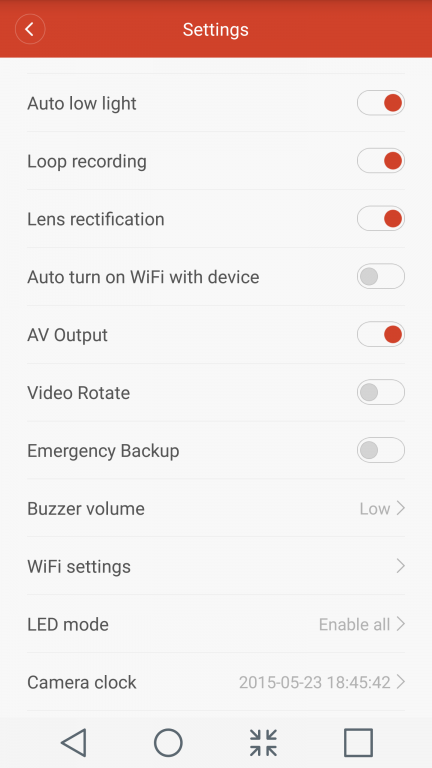

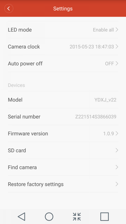

Screenshot_2015-05-23-18-47-10.png 相機韌體要升級到1.0.7以上才會有AV OUT選項
打開AV OUTPUT

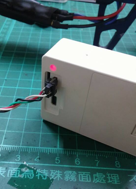

主角登場!!
然後插上小蟻背面的Micro USB
結果就是.....
成功了!
畫面延遲輕微
