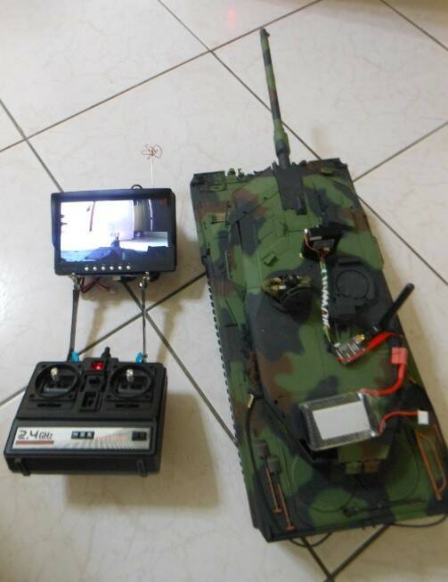

最近敗了一組5.8G圖傳系統, 裝好拿台坦克來測試, 實在很好玩. 配合雷射瞄準, 下次可以邀有裝FPV的車長們來個對戰. 測試影片是用筆電+擷取卡存下來的, 所以只有DVD畫質. ccd可以改用運動攝影機, 這樣拍出來的影片就完全不會有雜訊. 螢幕支架有點太長, 不過也只能買到這種, 沒的選擇. 1432013473544.jpg

配備一流!

不知道能不能改成紅外線夜視CCD再加上類似主砲射手視野的OSD

理論上一定可以, 就看夜視CCD有多貴, 我剛好有個壞掉的行車紀錄器, 有夜間模式, 改天把它拆來改看看. 謝謝H大的建議.其實最好是兩個CCD 一個給駕駛, 一個給砲手. CCD只有砲塔放一個, 若非朝向正前方單靠FPV容易迷航.  詳情 回復 發表於 2015年5月21日 01:01 AM

理論上一定可以, 就看夜視CCD有多貴, 我剛好有個壞掉的行車紀錄器, 有夜間模式, 改天把它拆來改看看. 謝謝H大的建議.其實最好是兩個CCD 一個給駕駛, 一個給砲手. CCD只有砲塔放一個, 若非朝向正前方單靠FPV容易迷航. OSD 還沒研究.

也可加個圖傳切換的電子開關,就可以用遙控器切換駕駛與砲手的鏡頭。  詳情 回復 發表於 2015年5月21日 05:26 PM

大大
這螢幕支架是讓您往前伸,不是往上哦!
調整看看,螢幕應該是在搖控器斜上方,不是正上方
感謝KEVIN大大的建議, 改正過後搖控可以平放於桌面, 感覺像是在開怪手.[attachimg]1246222[/attachimg] 回h大, 我還在用恆龍原廠的遙控, 所以沒辦法用電子切換裝置. 不過我買的顯示器有兩組AV輸入, 有按鍵可以切換,  詳情 回復 發表於 2015年5月22日 01:56 AM

要在砲塔再裝一個陀螺儀,這樣行進間發射砲彈才會準。
