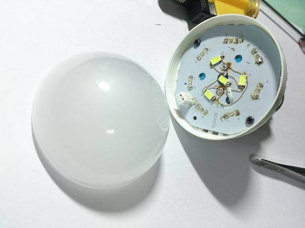

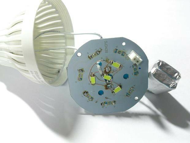

本想說現在流行節能減碳,LED燈泡上市也好一段時間了!標榜節能,省電,壽命長等等諸多優點,這顆燈泡嘛,我可能買到品質不是很好版的,不到兩年便一閃一閃亮晶晶,掛了!瞎阿!想說棄之可惜阿,一顆約200元的東西,想丟又捨不得!於是先測試過哪幾顆LED掛掉,其實10顆LED裡,只有掛了三顆,解焊後重新排列,因技術差,解焊過程融毀三顆,就剩四顆囉,集中一下,都焊在中間!
做法:

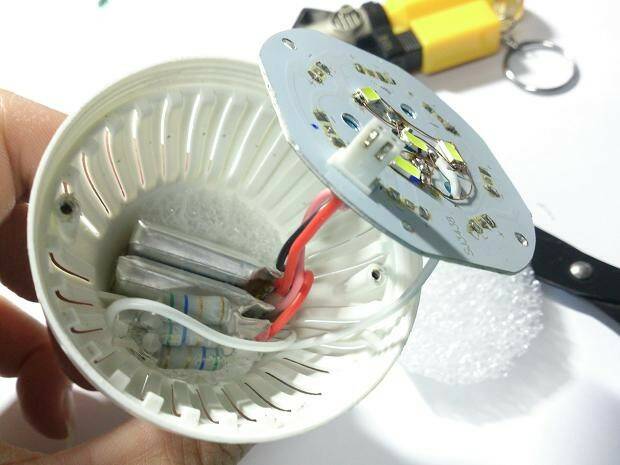

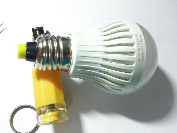

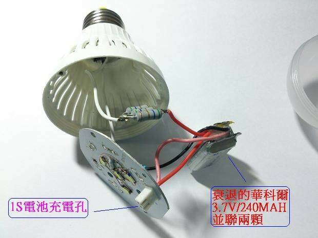

開關做在燈泡尖頭地方,很逼真吧!人體點燈表演給老婆看(右手兩拇指假裝插入110V插座,左手拿LED燈泡點亮,還真嚇人)外表就跟一般燈泡沒兩樣,手邊剛好有華科爾衰退的3.7V-240MAH電池,將它並聯兩顆=480MH,大小剛剛好塞得下!LED共四顆,採並聯方式焊接,原則上3.7V(充飽4.20V)是OK的,亮度到爆表,亮歸亮,鋁基板超燙!!當然危險不採用直接供電,因材料有限,就隨便抓手邊電阻亂焊,配到亮度夠而鋁基板不燙為原則,拜託別跟我講太高深的電學理論(小弟才疏學淺,有聽沒有懂),如圖所示囉!其實亮度很亮!
既然用鋰電,就有使用時間上的問題,也怕過放!稍微計時點燈測試,充飽4.20V,點燈放電10分鐘,電壓約剩4.05V,消耗0.15V/10分鐘,放電到3.70V以下,估計能撐個30分鐘左右!說實在的,夠用了!鋁基板不燙手(手碰觸溫感,三顆電阻也溫溫還不到燙手的程度),哈哈!夠用了!單純沒事提供照明,30分鐘說真的夠用了!
1S充電口放在鋁基板上,旋開霧面燈罩,隨時可監控電壓與充電,超方便的!

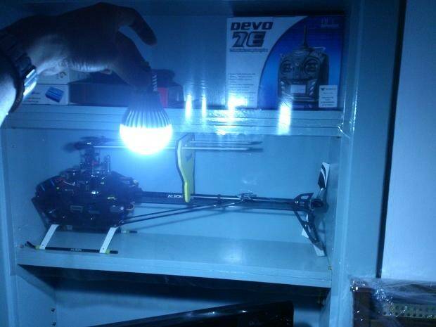

關掉日光燈點燈照,手機相機曝光可能拍得不是很好!不過亮度夠了!
