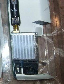

各位大大, 我有一台QAV 250穿越機 (配cc3d),
裝了豆干CCD配線有紅-黑-黃-黃, 我猜應該是正-負-影像-聲音
另裝了400mw 圖傳發射機如圖,左邊配線為紅黑是接電池正負極;
右邊配線有紅-黑-黃;我猜應該是正-負-影像;
因為現在可圖傳影像無誤.但無聲音.
但想請問那豆干CCD配線第四條黃線- 應該是聲音 , 我該接哪 ?
因為400mw 圖傳發射機只有3pin腳(紅-黑-黃) ,已無空位可插了阿? 那聲音要怎麼傳出來呢?
謝謝指教!!!!!

發表於 2015年5月19日 04:30 PM 來自手機 | 顯示全部樓層
有內建麥克風了

 樓主| 發表於 2015年5月19日 06:12 PM | 顯示全部樓層
我目前是用此400mw圖傳透過 wifi 模組 傳送影像到ipad, 再用ipad 錄影.
但錄好後 , 撥放檔案時, 沒有聲音耶!!!
發表於 2015年5月19日 06:36 PM 來自手機 | 顯示全部樓層
你是怎麼接法

發表於 2015年5月20日 06:06 PM 來自手機 | 顯示全部樓層
黑色圓的,不可調音量,包護膜要刺一個小洞試試看
