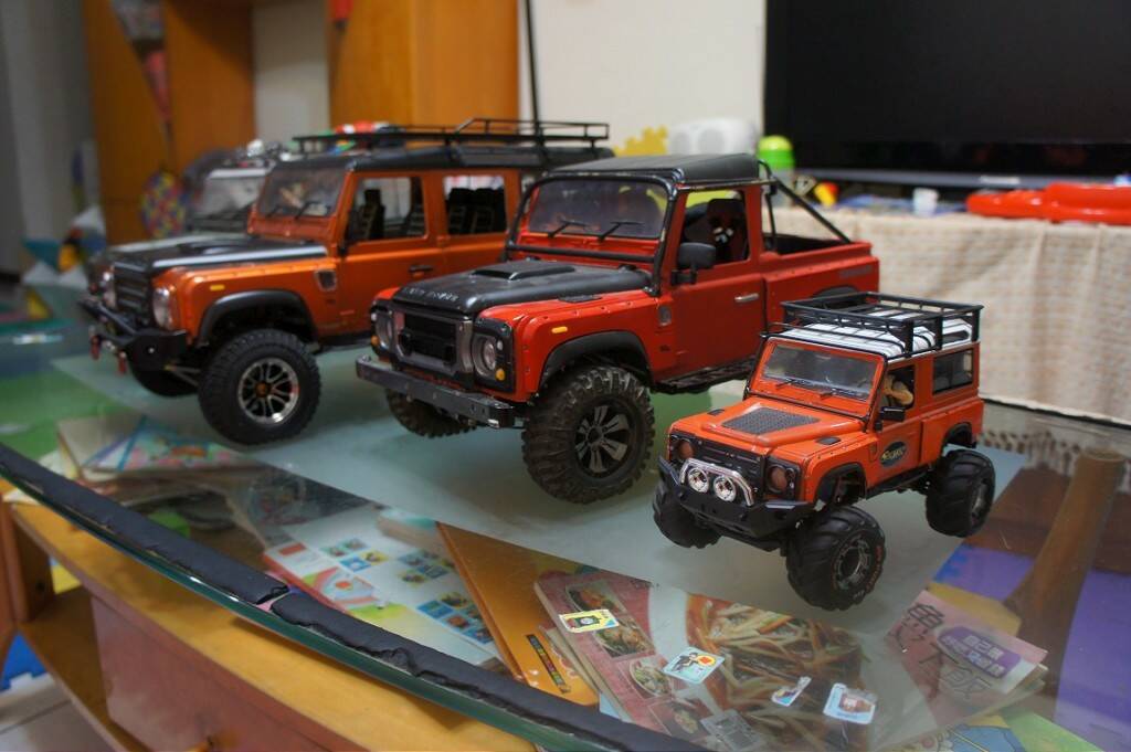

三豬合壁~大家恭喜
回到正題

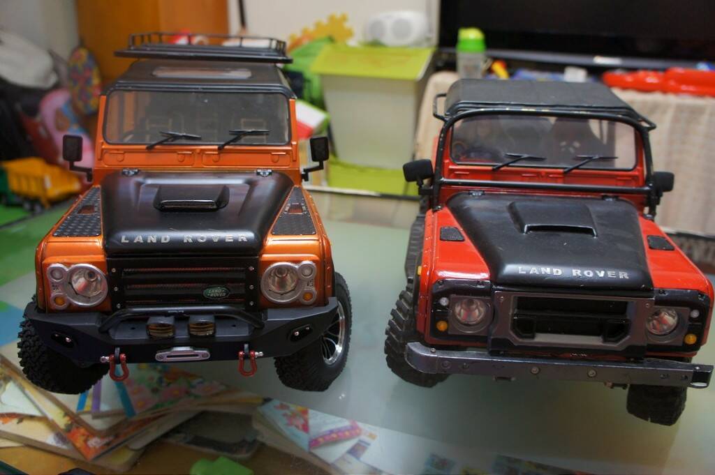

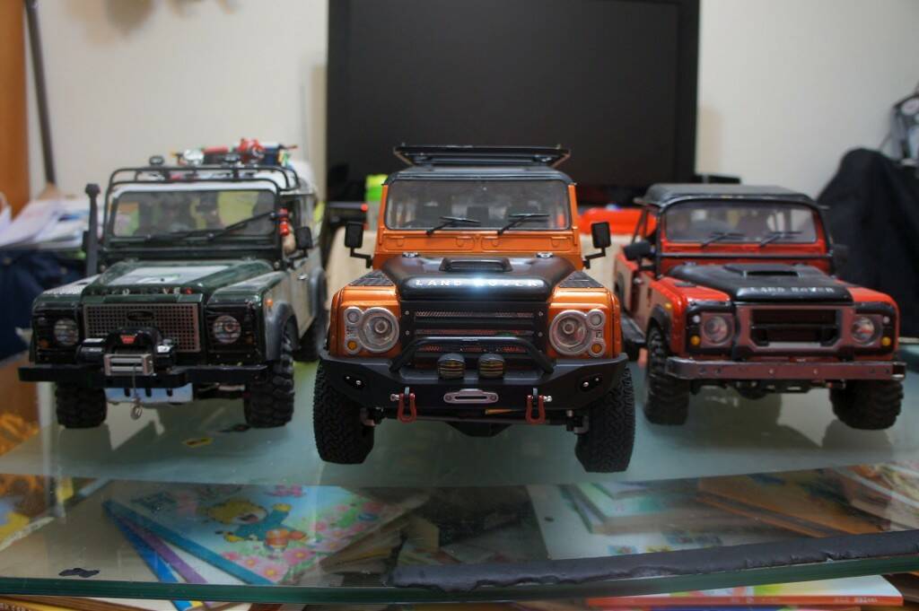

從之前發表Kahn版本的 D90皮卡也過了好一段時間-->[延伸閱讀],期間一直在思考要再製作哪些車種,選來選去還是回到豬哥身上,原因無他,就在於他的可塑性,另外就是這張毒照
KAHN所設計的寬體車一直是讓我很欣賞的車種,之前皮卡也是在這樣的氛圍下製作的,既然要做,就來做大一點

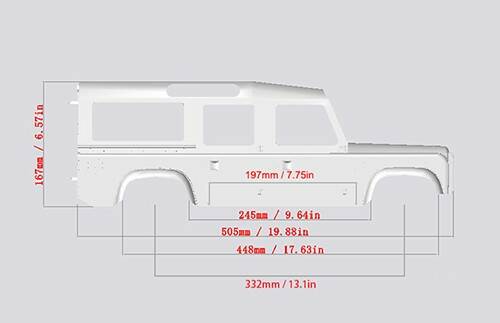

由於目標明確,尋找最低價和適合軸距的車種就是一項工作,根據D110的資訊,軸距應該為332(資料來源RC4WD)
因此313軸距的車體就是目標,且就是要便宜,因為很多東西都不需要,因此選擇了90037(再把不需要的都拋售)

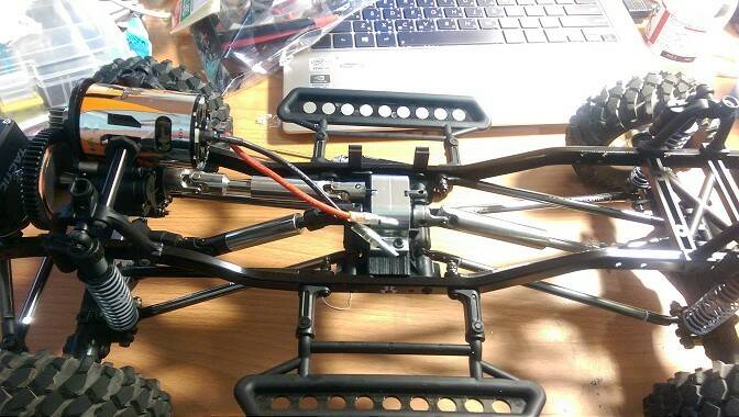

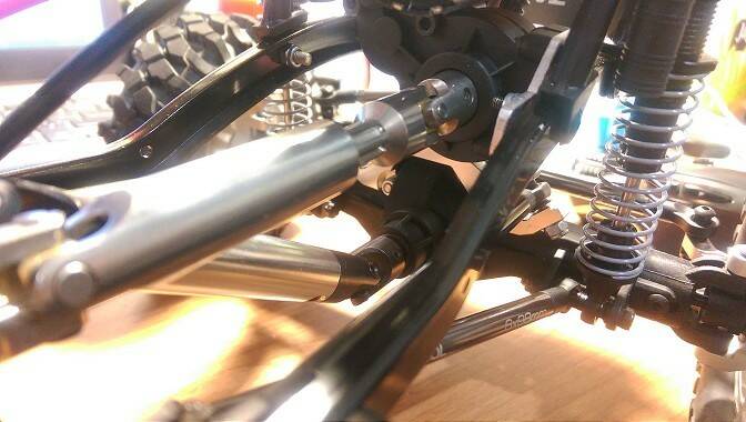

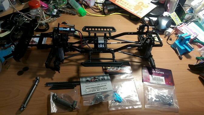

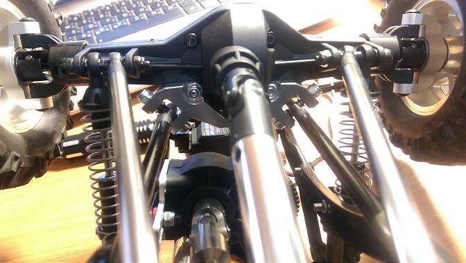

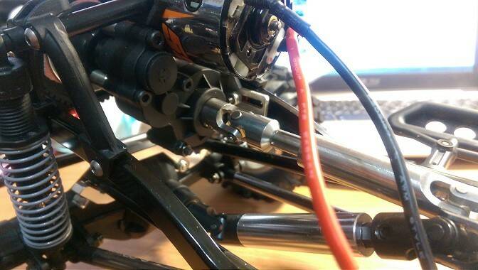

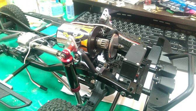

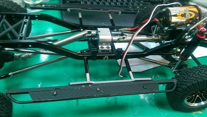

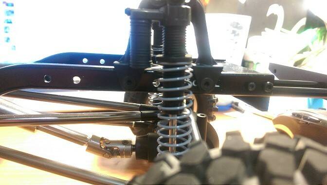

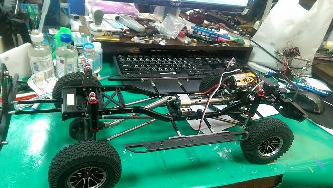

第二步就是開始底盤的設定,由於堅持不想破壞內裝,因此馬達前置的工作變的很重要,為此必須改正的就有
中間分動、馬達前置座,以及因為馬達前移所造成的中心Y軸拉桿過高的問題(請服用雙邊拉桿來修正即可藥到病除)
而後軸避震座必須後移(得自行鑽孔)

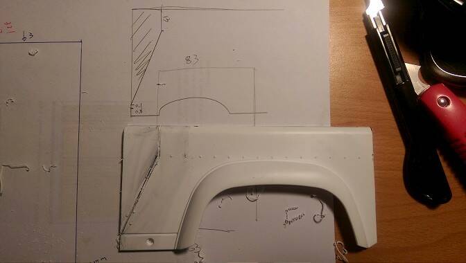

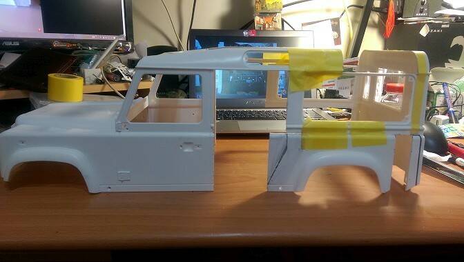

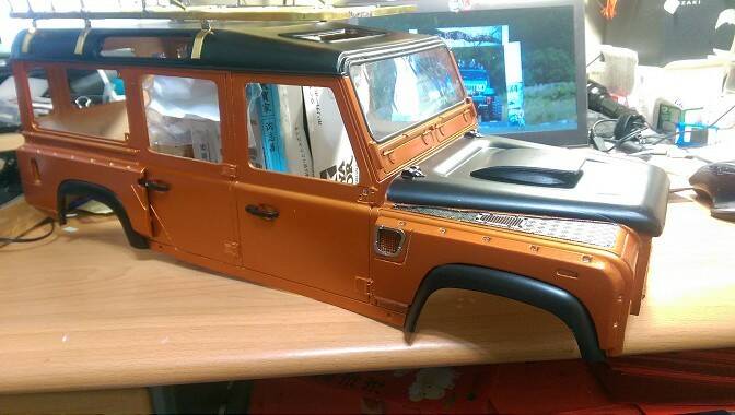

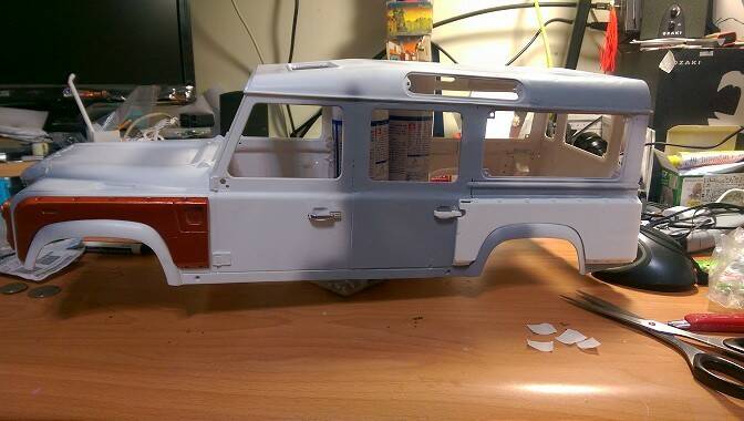

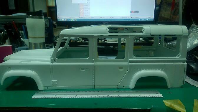

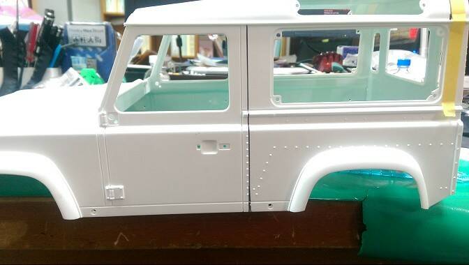

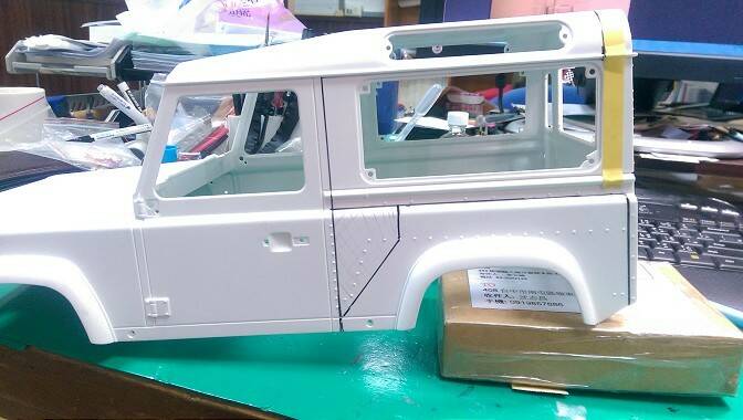

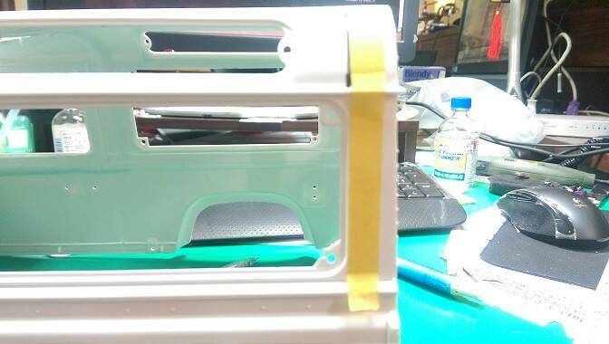

底盤問題解決後,剩下的就是磨人的車殼製作啦,參考老外的製作方法,思考能如何切的最少來製作,
此時要注意的除了不要切過頭外,另一項重點是輪眉間的間距,因為這牽涉到接合後的輪距以及後門寬度
可以參考RC4WD的數據來製作。

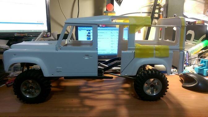

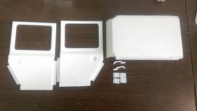

剩下的東西呢?當然只能無中生有,因此利用3D列印技術來協助了
共製作了上車頂、側門以及其他配件,剛好可以補足沒有的部分,
當然也可以購買兩個d90殼來互拆利用,這也是能降低成本的方式(和原裝殼相較差很多阿)

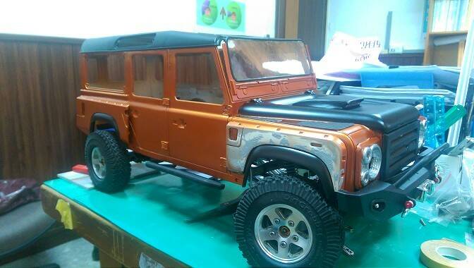

黏合與假組後,接下來就是進入磨人的恐怖地域(因為太恐怖,因此跳過)

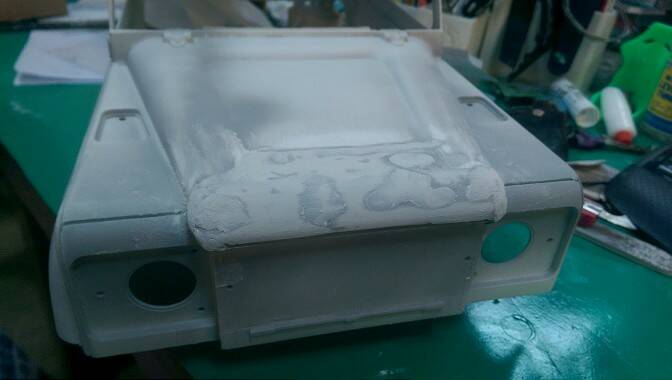

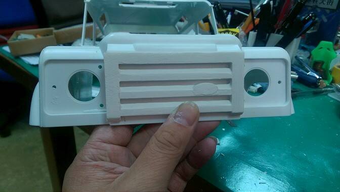

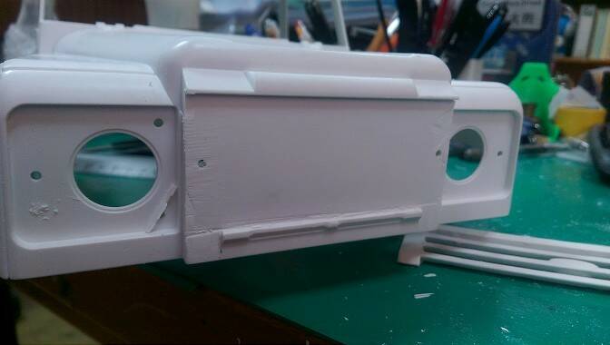

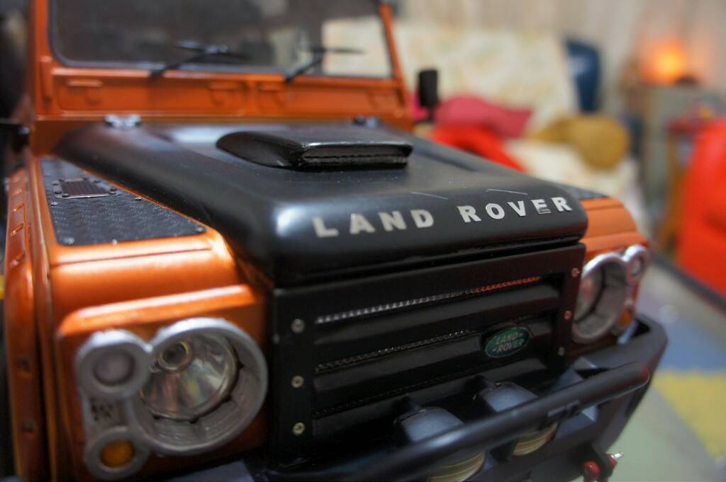

車頭的部分採用了我覺得很有個性的車頭,並沒使用之前豬鼻子版本,
當然要合裝還是得針對引擎蓋做做手腳
當然也得重新設計符合後葉子板的裝甲,這跟D90版本是完全不同的。

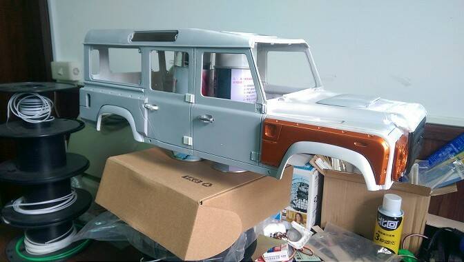

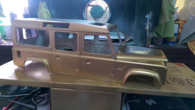

車身處理完後,終於可以處理漆面了,為了展現金屬橘的特性,用了雙層漆
分別是田宮TS21金和主色TS92金屬橘,如此搭配下,光線下讓金屬橘更飽和
此外就是若上漆之餘有較淺的部分,也可以由金屬色來彌補,當然也可以單色。

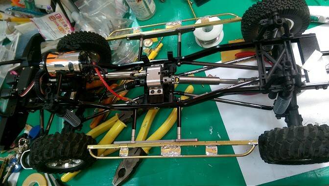

D110要是購買官方版本,不要以為就是直接灌模的版本,其實內部很多補強貼縫
另外一項痛苦的就是提供的周邊不是天價,就是用D90來濫竽充數,因此一開始
自己就打算來DIY了

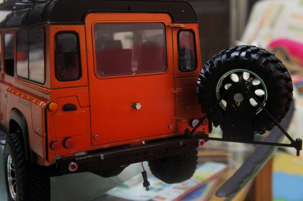

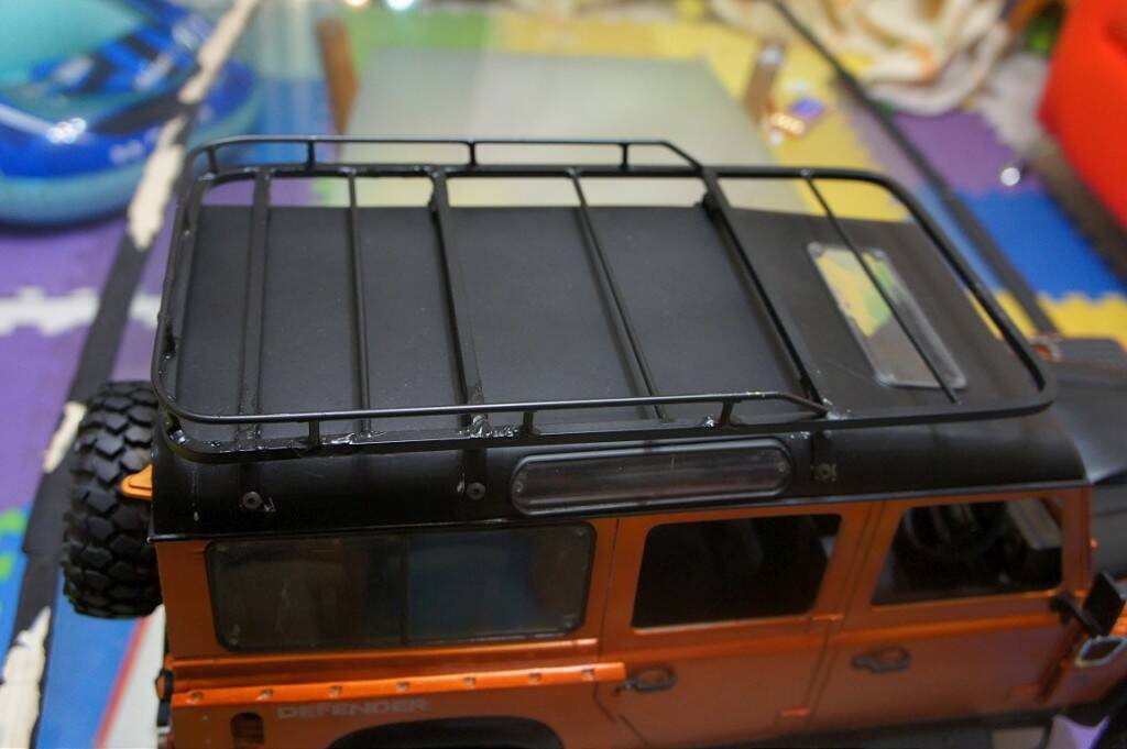

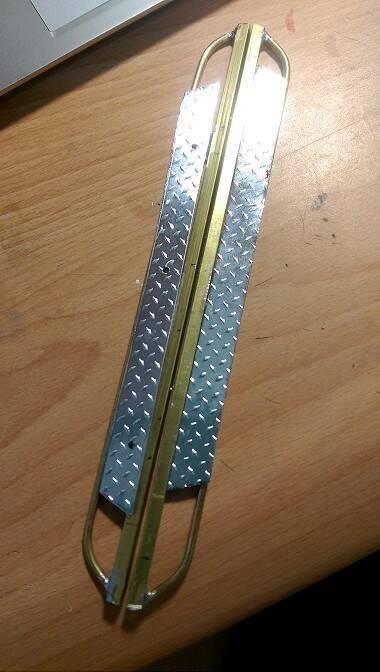

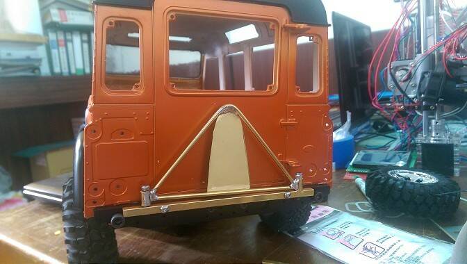

預計製作的有車頂架、後備胎架(原先考慮製作開放式尾門,後來還是爛尾了)
以及車側踏板(這個很多都只能買D90這種一半長度的來搞,看了痛苦)

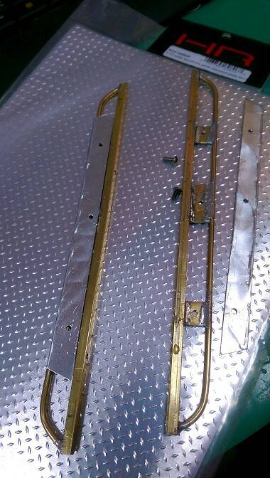

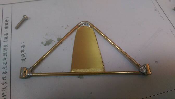

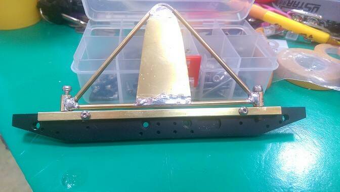

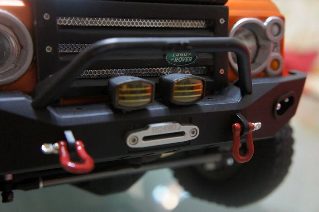

銅焊雖說強度用來應付林道算是相當足夠,且施工方便,算是自己蠻愛的方法

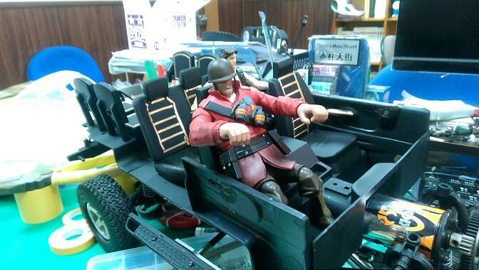

接下來就是內裝處理,原裝D110讓人更詬病的是,內裝竟然用的是
D90,叫第二排的人座哪裡?因此還是得用改造板延伸,在印一副三排座給它吧
這樣才像話嘛~

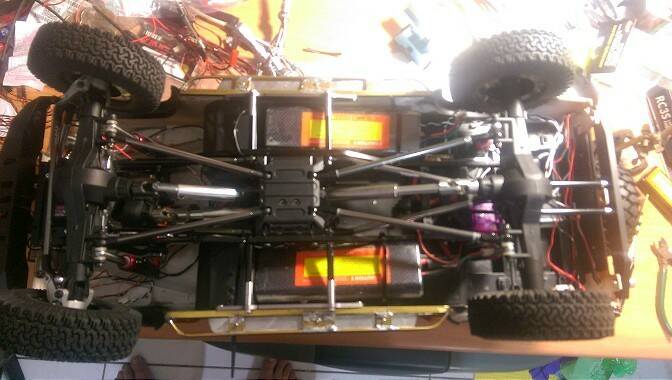

底盤收尾啦~把固定做與側踏都先安裝好,調整避震姿態,準備和殼組裝了
大車的好處就是電池不用怕怎樣藏,用了兩顆4200的來併接,剛好就放在側踏的空間
相當方便,也剛好可做平衡配重,一舉兩得阿。

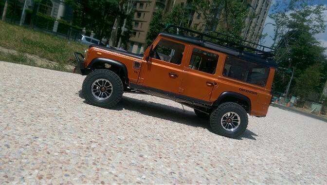

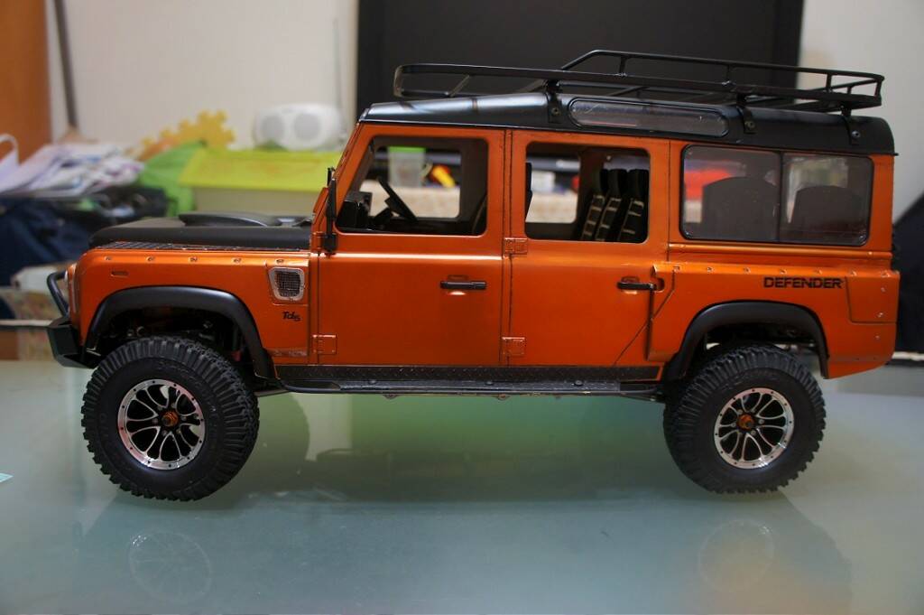

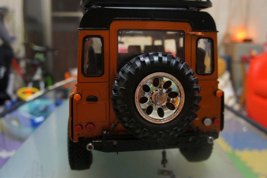

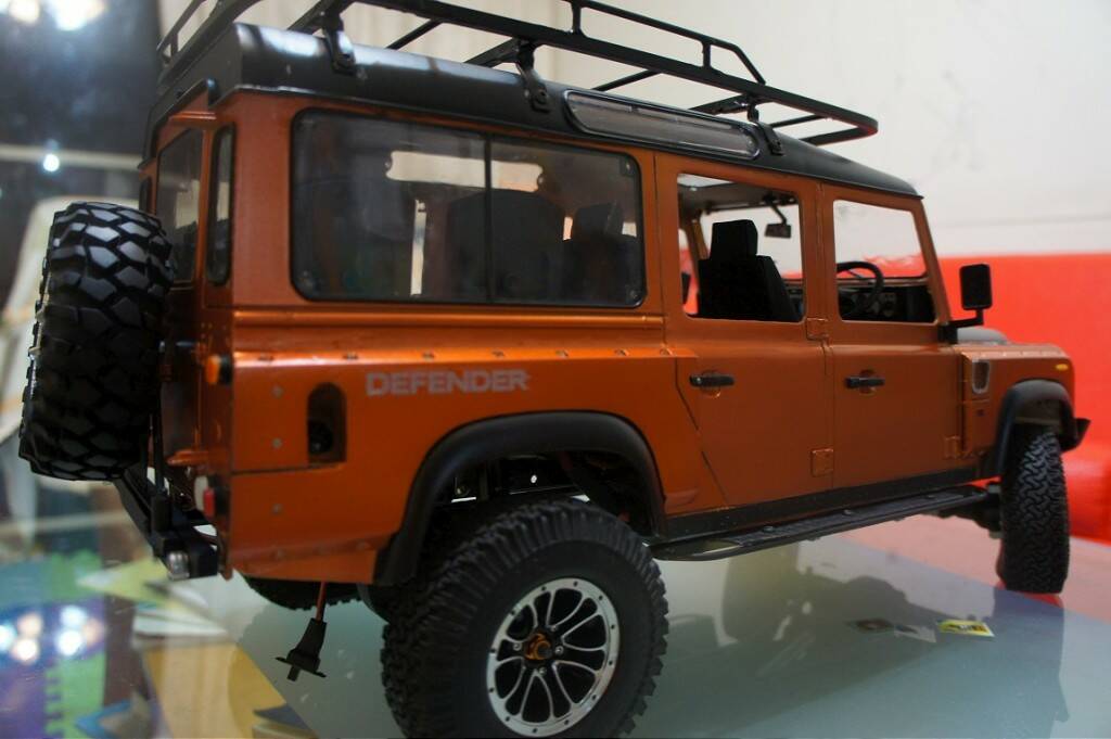

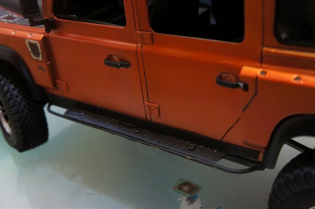

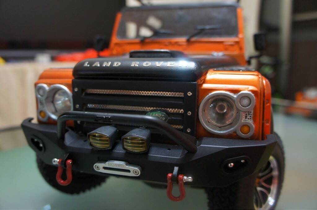

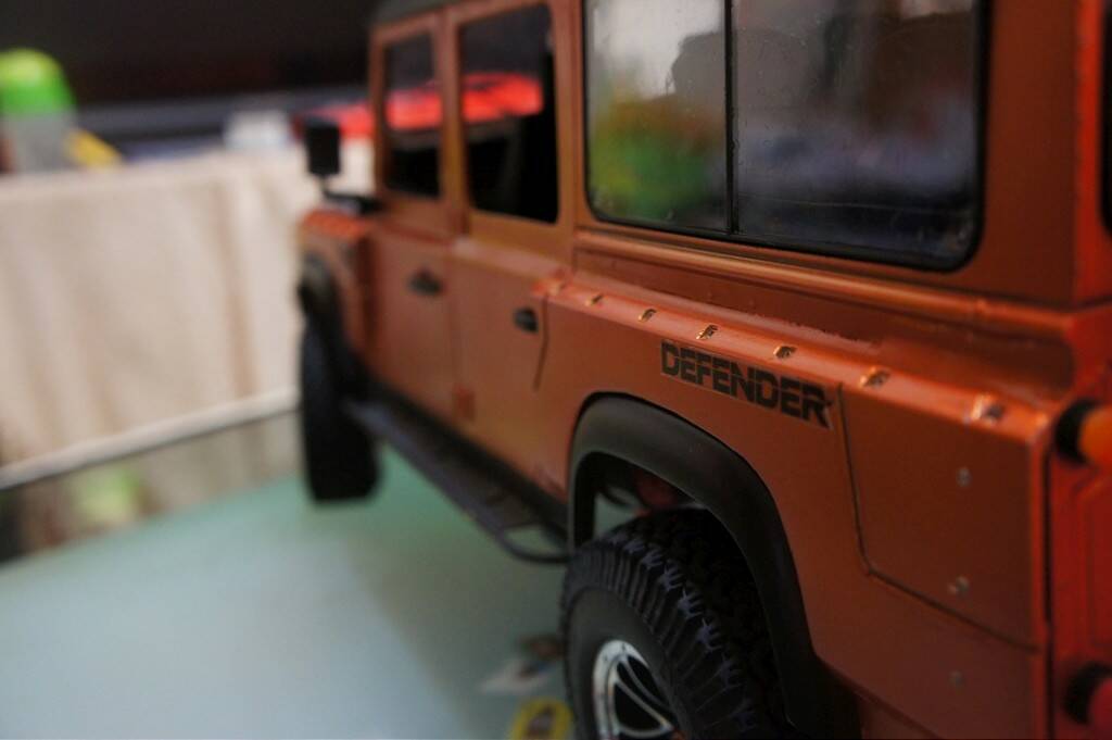

這一部大豬哥用了三個月的時間來製作,算是相當充實,上漆後的感覺相當不錯
喜歡這種色調的不妨可以試試在別的車上,大車會展現一種時尚感,與版上大大分享拙作
熱一下版,還剩人偶和燈組沒處理,我看還是先找時間來戶外噴噴才是首要啦。
以下賞圖,還請各位不要傷眼,感謝閱讀。

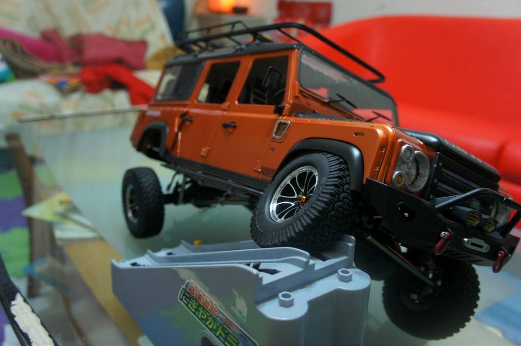

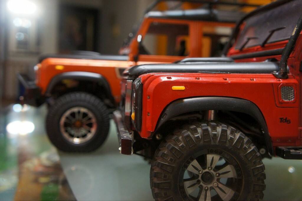

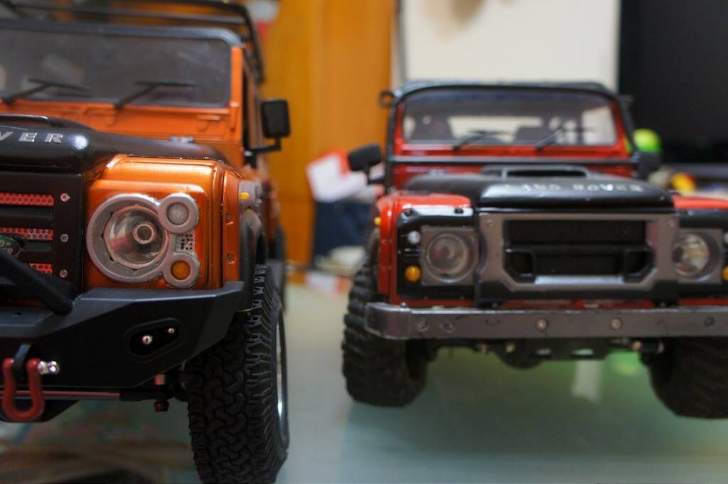

同場加映~匪類作品1/18 小豬哥(海博星改)

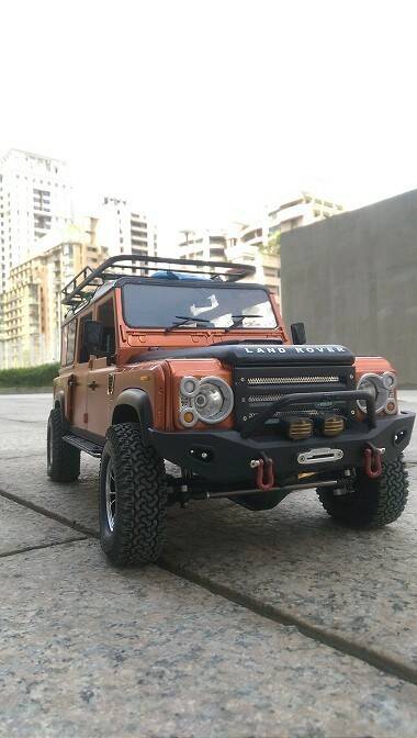

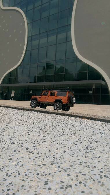

 樓主| 發表於 2015年5月18日 11:20 PM | 顯示全部樓層

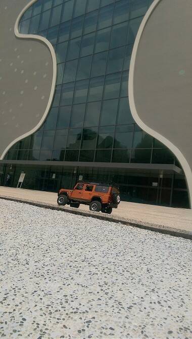

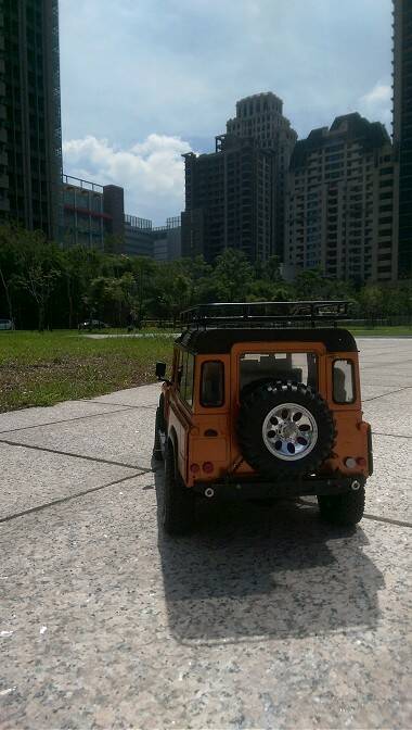

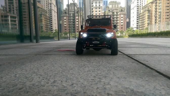

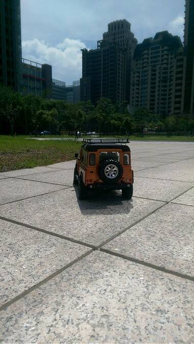

天氣熱,去蚊子院出車~~果然時尚。(還真的都沒人耶)
IMAG2171-P25.jpg IMAG2172-P25.jpg IMAG2174-P25.jpg IMAG2175-P25.jpg IMAG2176-P25.jpg IMAG2177-P25.jpg IMAG2179-P25.jpg IMAG2180-P25.jpg IMAG2181-P25.jpg IMAG2182-P25.jpg IMAG2185-P25.jpg IMAG2188-P25.jpg
