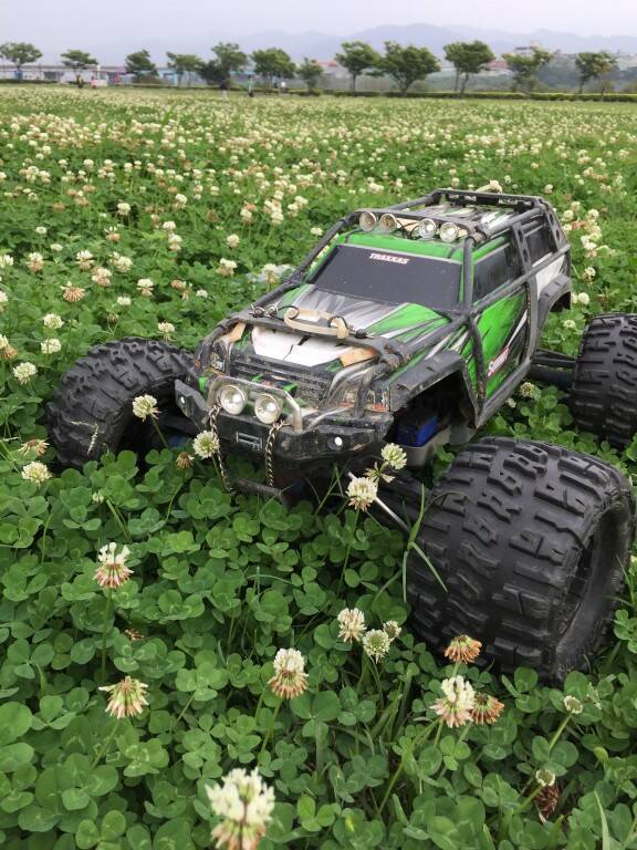

在車庫多了一部小車後
發現大S就是少了點速度(與激情)
於是把念頭轉向兄弟車大E  傳說中的E-REVO
因為大部分零件共用
所以就衝了!

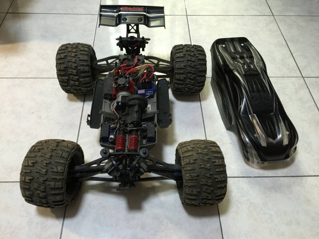

這是改造前的樣子
降低車身就靠這個短行程的擺臂
右邊是改完短擺臂的樣子
更貼近地面
改完擺臂/車殼柱
因前保險桿會卡到殼...就算了
然後先沿用碳刷玩看看

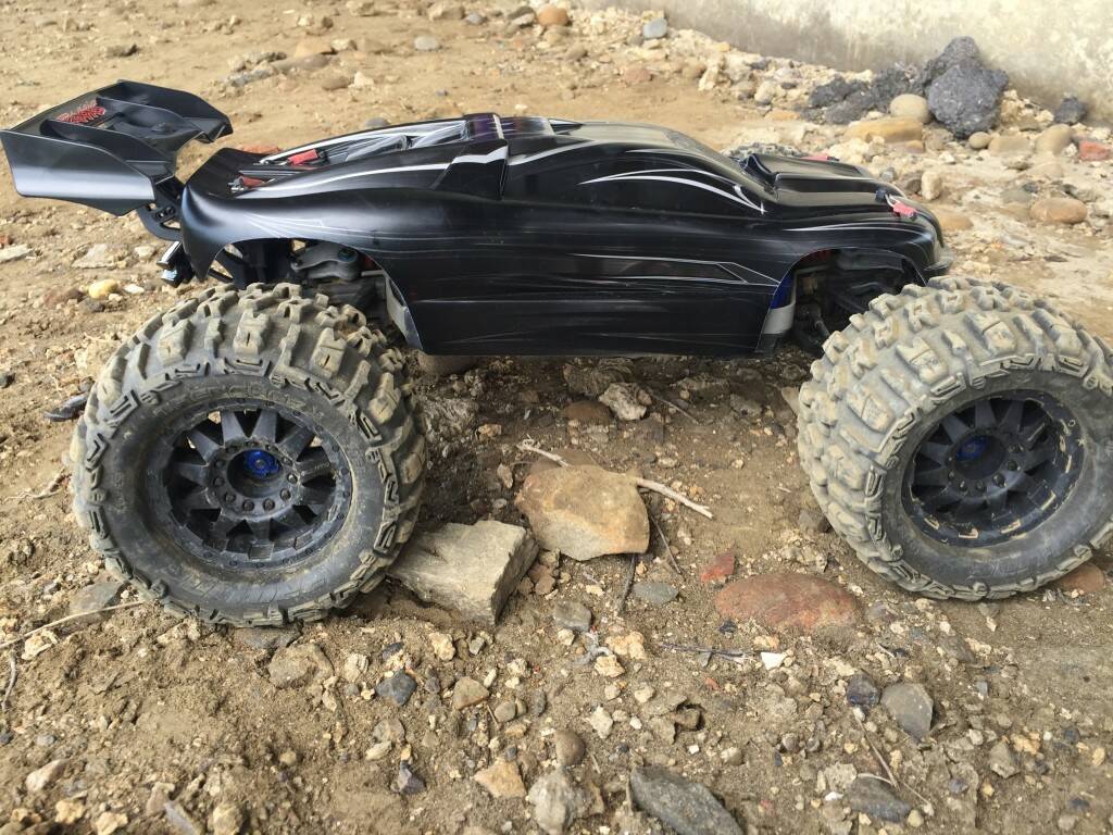

拿去跑土
彎道更好跑了!
有大腳的破路性
又不太會翻車
新殼好漂亮呀(不知道怎麼噴, 這樣半透明黑色也蠻好看的)
跟SS比一下男人最在意的...大小...嗯嗯
碳刷馬達不錯...但該退役了

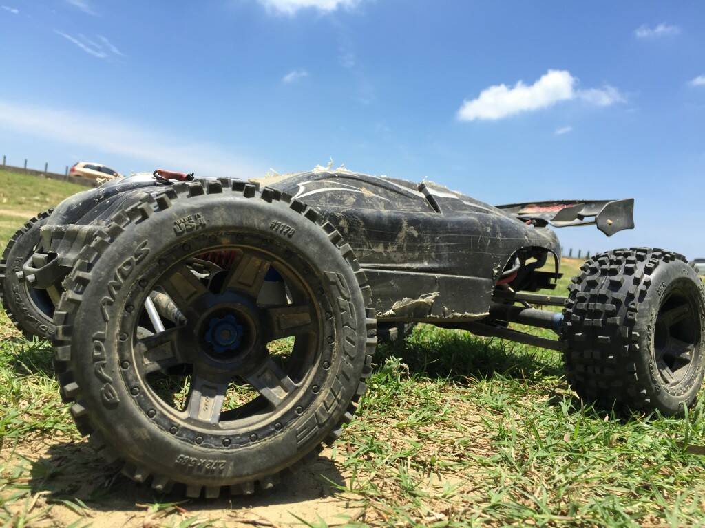

所以就把歪腦筋動到輪胎上
從左到右分別是:
Proline 1184大腳胎 / 大S原廠大腳胎 / Proline 1178競卡胎
其中大S原廠胎最軟, 抓地力最好, 但也容易破
Proline大腳胎沒話說...有點硬度, 很耐磨
競卡胎還沒玩幾次
後來量量重量, 分別是:
430g/330g/230g
乖乖...Proline競卡跟大腳一車份差了800g
因為最近跟人跑場比較多
所以就換上競卡胎
轉彎也變靈活了
雖然沒有大腳胎霸氣
但更省電囉
而且這樣的車重配小輪子去跑一般小越野場地就夠了
不怕撞到小石頭亂飛
(我的TT10已經飛到不想說了)
