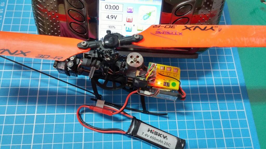

來上實機試試吧
請注意看螢幕回傳的電壓
不過螢幕上電壓僅是參考用啦,畢竟華科爾這項設計還是有誤差的。

2S電池呢?? 找了很多款2S電池尺寸又能塞進V120D02S腳架,真的是少之又少...
若不介意的話就拿HCP100S的原廠電池直上吧!
容量大C數足,算是便宜又大碗的一顆電池。硬塞可直上V120D02S哦!雖然腳架有些變型,但不礙飛行及美觀,頭罩也能戴上。
手邊剛好也有一台HCP100S,相容性可說非常高阿。
呵呵... 這樣總花費不計電池總共不到200元台幣就直上2S阿。真是經濟又實惠!!
