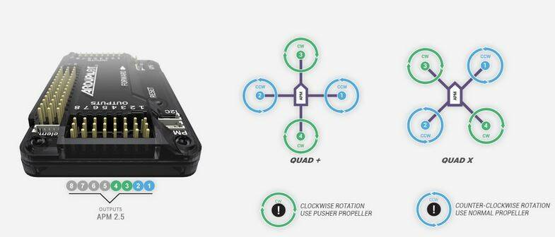

另外想確認一下4X的馬達電變訊號接法是像附圖依樣沒錯吧
我是右邊的模式,所以馬達的編號1234並非是左上右上右下左下對嗎?

QUAD X 飛行器 APM 的端子接口 1 = 右上電調 , 2 = 左下電調 , 3 = 左上電調 , 4 = 右下電調
