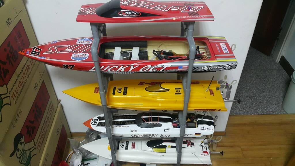

請問 船體80cm 3674馬達 2650kv  38槳p14  只玩4s
我只知道。馬達最大負載110a  ..想說電變要用120a ? .還是180a ?
請問有類似配置的船友們。幫我解答?
另外再問。。假如120a和180a電變都可以玩的話
。裝120a電變可以玩比較長的時間嗎?
我另一台80cm 船..馬達用 3674 1900kv 37槳p1.5  玩6s
用120a.....可以很正常的玩。

好船一批!如以馬達可以正常消耗電力的前提下。電變越大越耗電!相對也比較有力!
以4極3674。2650kv。180a電變。438槳吃6s應該很輕鬆!(馬達體值要好)
我在蝦上試6s!同電裝可跑440-443的槳。
不過船體要調整好哦!以V艇來說應該太噴!不好抄控了!
建議要就直上180a。省了以後不夠用要再換!
