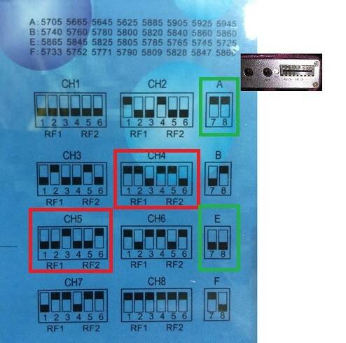

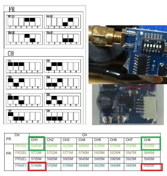

各位前輩
敝人依照頻率表 卻無法讓兩者對頻成功(我看頻率, 不是看CH)
之後固定 TX, 手動掃頻RX, 得到以下結果
TX(TS5823) DIP 1~6 =>  _ _ _ _ _ _
RT(D58-2)   DIP 1~8 =>  _ _ - _ _ - - -
用此DIP設定, 室內測試過2~4道牆距離10m左右都還可以收到訊號, 不過查表頻率都對不到?
TX 查表可能頻率為:     RX查表可能頻率為:
FR1(A)-CH1: 5865        A CH5: 5885
FR1(A)-CH8: 5725        A CH4: 5625
FR4(F)-CH1: 5740        E CH5: 5785
FR4(F)-CH8: 5880        E CH4: 5805
有人會正確設定嗎?
PS: 估勾到 RX DIP7&8與設定表要相反

接收是 E-CH5 5785(網路上的表是5885)
發射是 FR4-CH8 5880
接收最後2個開關方向是相反的~ 沒錯~
接收的圖似乎不對, 有3組5860?
I大 B band CH8應該是排版錯誤, 應當是5880 F band CH8反光, 上面是5866 請問依照TX設定, 是哪個頻率呀?  詳情 回復 發表於 2015年4月29日 10:34 PM

I大
請問依照TX設定, 是哪個頻率呀?

任意找一組相同的頻率都可以~
改接收 - - - - - - - _
若TX 不變, 改RX - - - - - - - _ 這樣是收不到訊號的, 頻率表看似對, 可是就是收不到訊號 ..............orz  詳情 回復 發表於 2015年4月29日 11:19 PM

任意找一組相同的頻率都可以~
改接收 - - - - - - - _
..............orz
