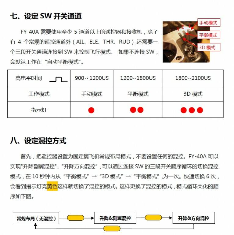

 樓主| 發表於 2015年4月28日 07:44 PM | 顯示全部樓層
LUH_HC 發表於 2015年4月28日 03:14 PM
控都不用設~只要陀螺上的開關潑過三角翼模式就好~
謝謝   但是找不到可撥開關
開關不是在姿態儀上面~開關是在遙控器上面! 你要切成3D模式要先把姿態儀切成自平模式後切往3D模式然後再切回自平模式這樣來回切六次 [attachimg]1238770[/attachimg]  詳情 回復 發表於 2015年4月30日 11:43 PM

發表於 2015年4月30日 11:43 PM | 顯示全部樓層
顏小亮 發表於 2015年4月28日 07:44 PM
謝謝   但是找不到可撥開關
完成 謝謝  詳情 回復 發表於 2015年5月1日 11:41 AM
