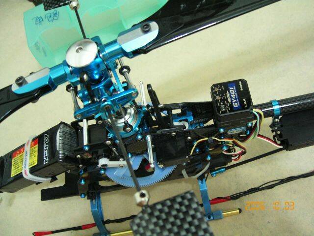

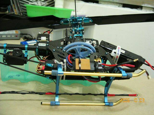

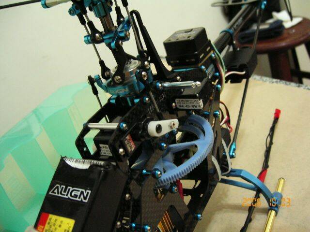

請教前輩..
小弟這狀況,已經大約半個月了(包括今天)..
上空八字時,出現異常巧合航道失控..
就是在上空八字"航道"的左邊的時候,大約有一秒鍾的時間失控..
然後恢復受控....
這個過程真的嚇人..每次這一秒鍾,,心中都出現"摔"的恐懼..
各位大夫....
我的小老婆是哪裡生病了..如何使她好起來..
我非常愛她....我讓她吃好,睡好,也有讓她很乾淨(搓她)..
而且....是我唯一的小老婆,
沒像其他飛友....小老婆一堆..
她的個人資料:
亞拓小暴龍SE.
亞拓3550KV馬達+亞拓電變35A+電池16C.
3顆HITEC65MG伺服機(CCPM).
GY401陀螺儀+尾伺服機F牌S9650.
9X+R900S(41頻)
病歷...
2006.12.20 摔下(只斷主旋翼)
沒健保都自費..
最後附上美圖二張,,當診察費.........以玆答謝..

可能接收根電變太靠近囉

我的小暴龍用PPM接收機 ,偶而也會發生NO控,約一秒鐘但從來沒因此摔機,我只會正飛
  我認為是瞬間干擾 ,我的是72頻FF9-super(僅供參考)
發表於 2007年1月16日 10:08 AM | 顯示全部樓層
應該是電子干擾!!!把電變跟接收分開一點試看看~
發表於 2007年1月16日 10:20 AM | 顯示全部樓層
我的電變在接收機後面距離約3公分 ,固定在尾支撐桿上 ,散熱極佳 ,全部線路蛇管包覆 及油門線加裝鐵粉芯 .
