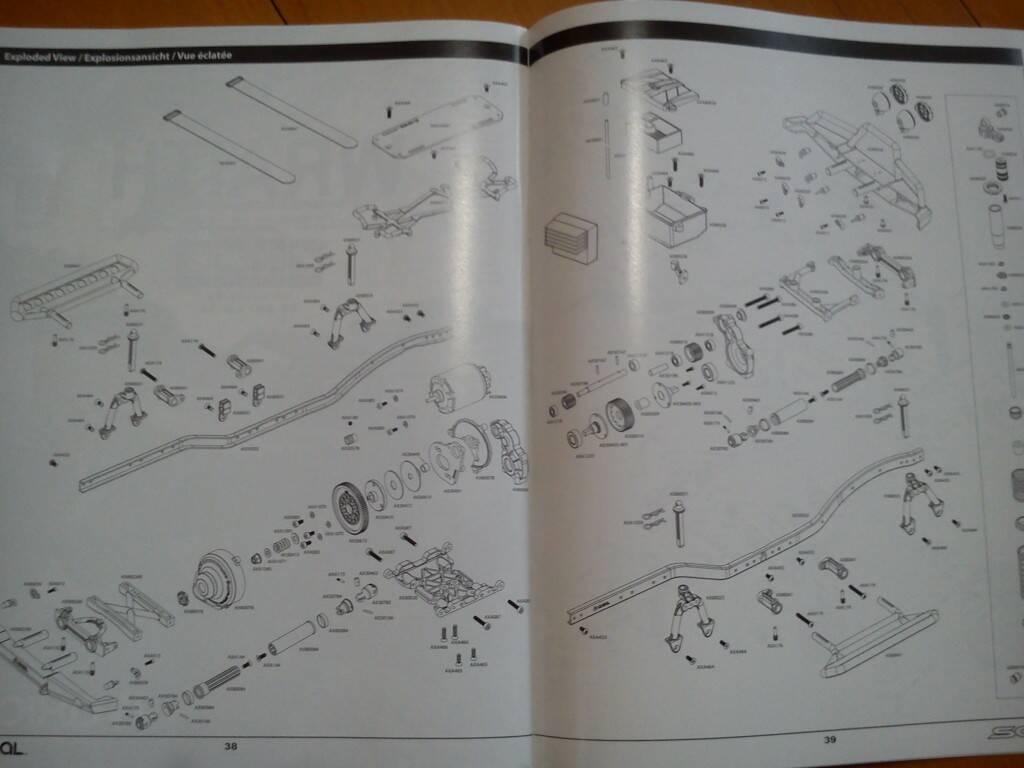

SCX-10 90021
SCX-10  90021
這未免也散裝的太徹底了吧
這未免也散裝的太徹底了吧

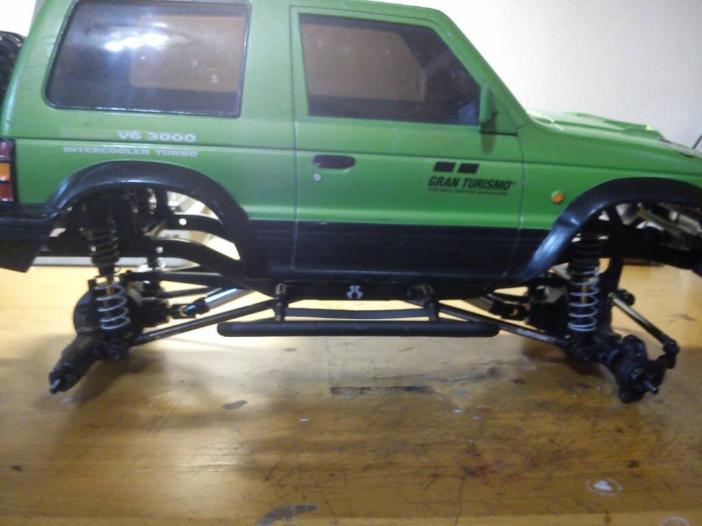

軸距相差近50MM.想要直上是不可能的
軸距相差近50MM.想要直上是不可能的

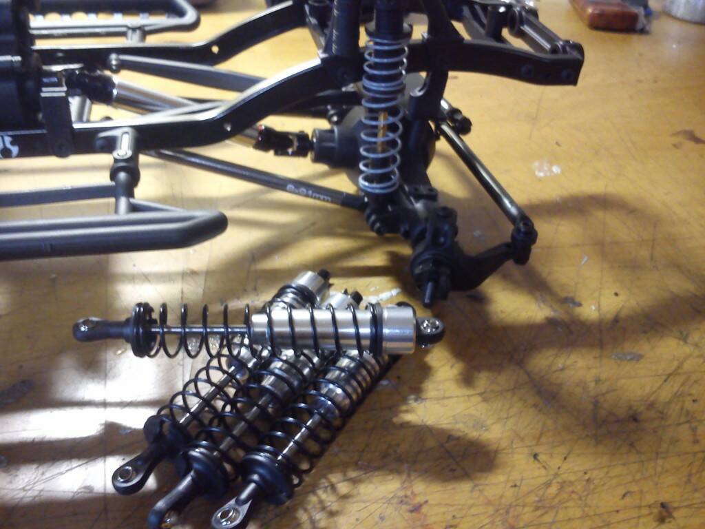

經爬文得知.傳動軸與避震為必改項目
經爬文得知.傳動軸與避震為必改項目

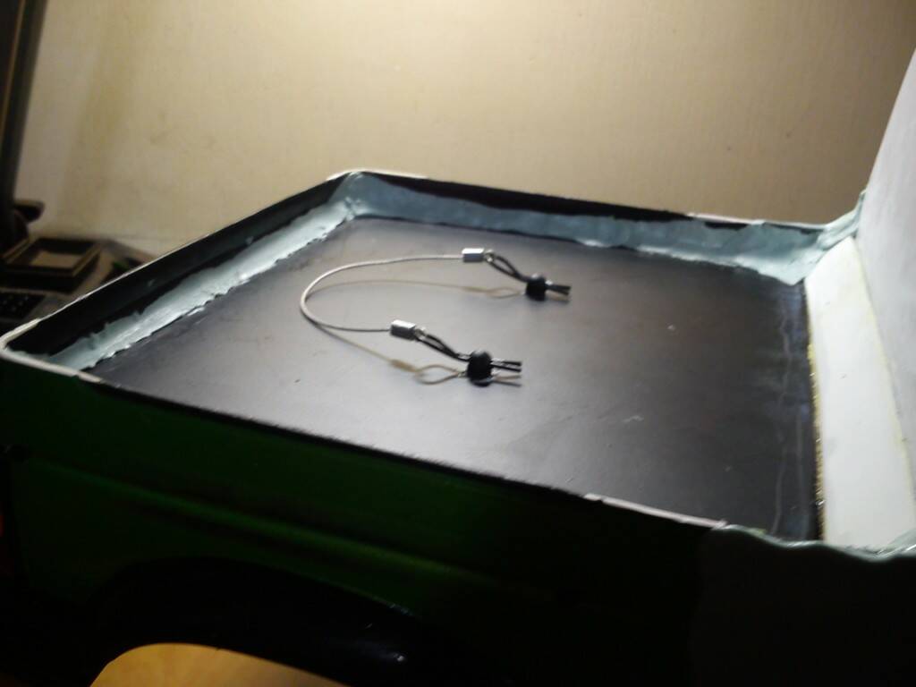

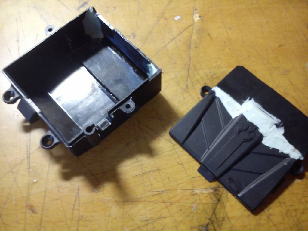

把原本的盒子加大.因為我想把接收跟電變都塞進盒子.

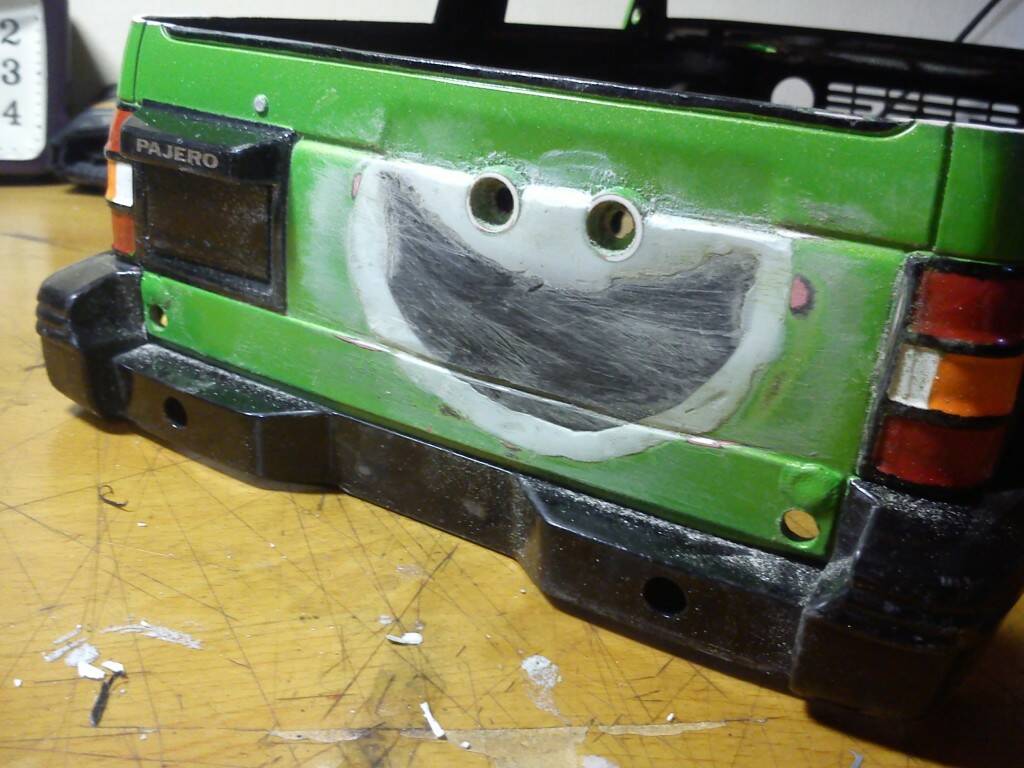

改皮卡就不需要背輪胎了
改皮卡就不需要背輪胎了

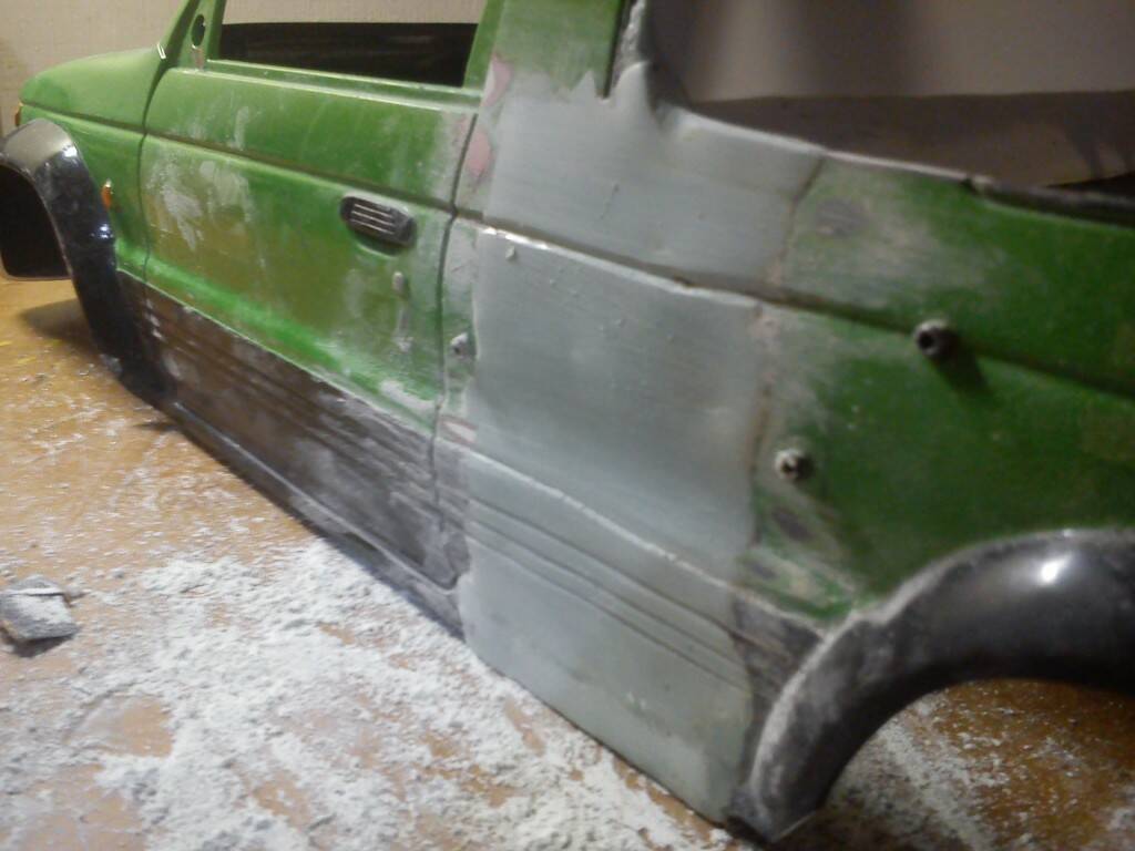

所以把原本後門的凹陷處補平
所以把原本後門的凹陷處補平

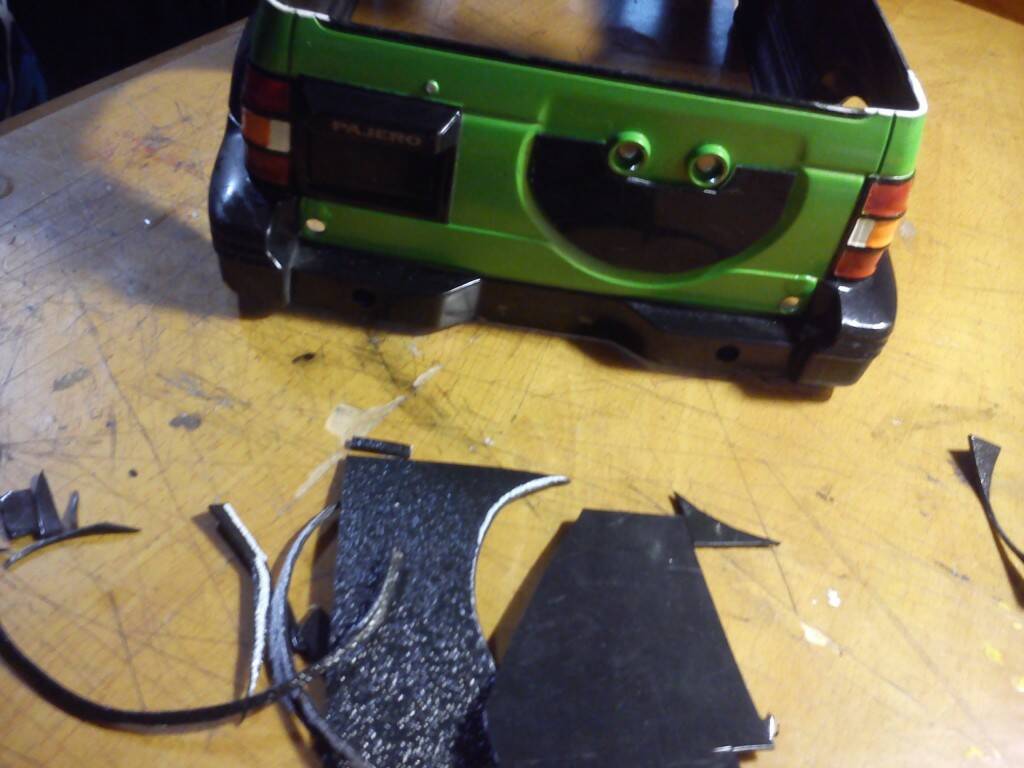

既然底盤不能縮短.就把車身加長吧.從B柱後方切開

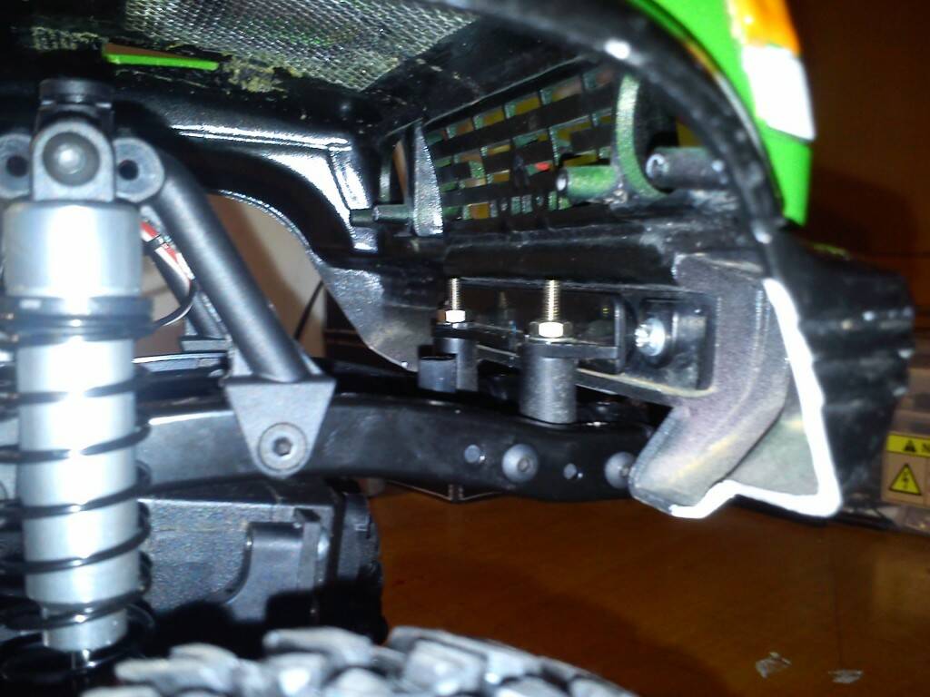

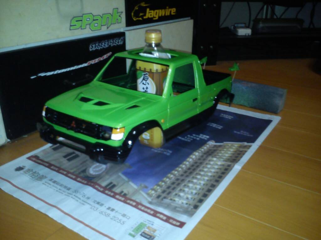

前側固定方式是直接把CC上的固定座拿來使用
後側則使用軟殼用的固定柱.方便就好
後側則使用軟殼用的固定柱.方便就好
真心覺得找這種車側有複雜弧度的車來改是小弟自找麻煩

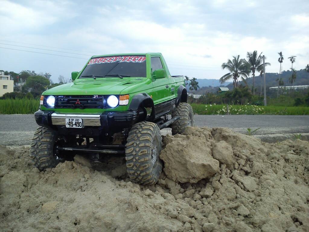

配色與原本相同 TS-52與TS-14
配色與原本相同 TS-52與TS-14

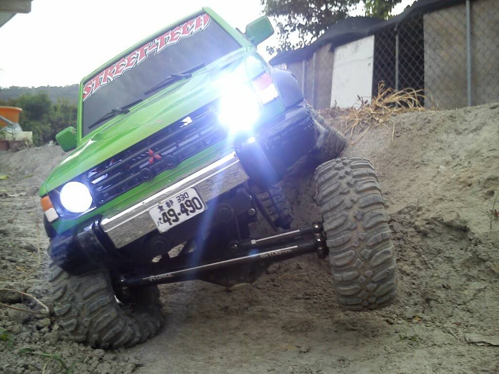

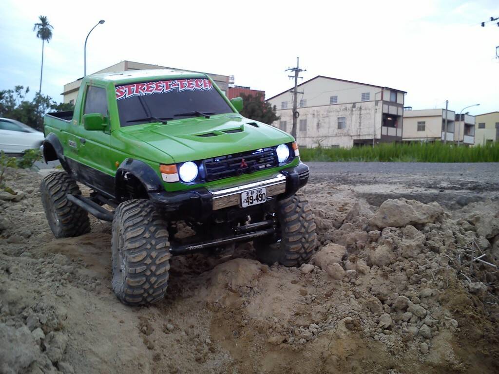

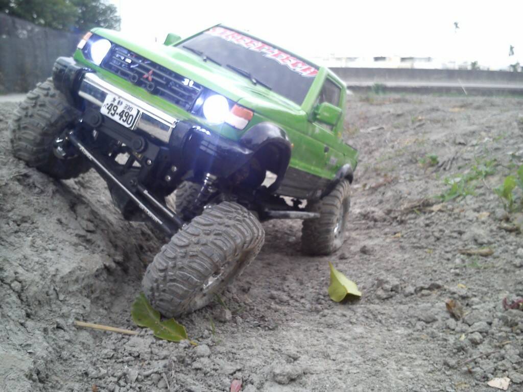

這次把大燈也裝上去了
這次把大燈也裝上去了

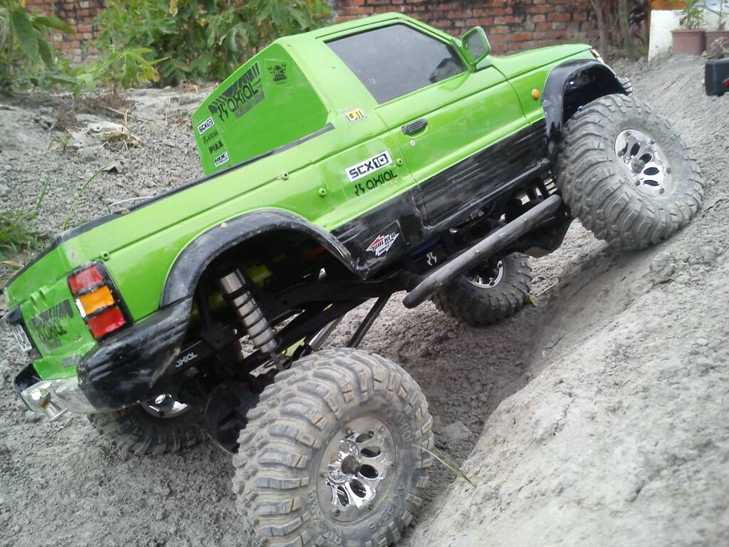

雖然落差大小與攀爬能力無直接關係.但是小弟就是喜歡這一味
轉向伺服仍使用原本那顆入門級.將來會慢慢升級

發表於 2015年6月11日 09:23 AM | 顯示全部樓層
哇!
這種慘忍的事,我還下不了手~
請問一下
硬殼要如何一分為二?
軟殼還可以用車殼剪
那硬殼呢?
硬殼想要做分割切除只需要1把好一點的筆刀還有非常多的耐心. 至於後續的拉皮工程則是會讓人對 補土 以及 砂紙 有想忘也忘不了深刻印象.  詳情 回復 發表於 2015年6月11日 06:06 PM
