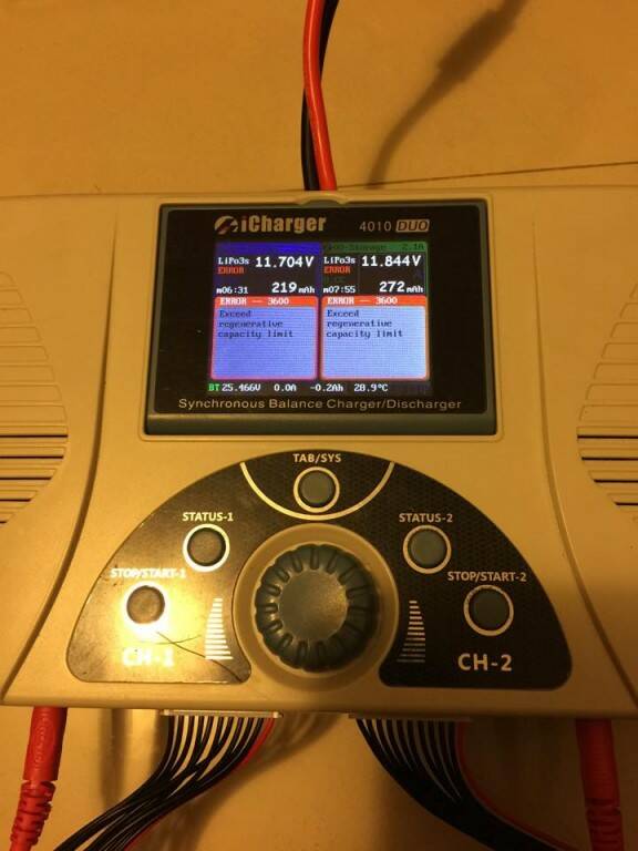

你好,今天飛完,兩顆bec電池...要放回保存電壓...
結果發生這一個問題!
怎麼按stop..可以消除...
可是在按start後...還是一樣..
要拔電在接...就可以繼續執行作業...
這是發生第二次了!!兩天前做單顆6s回充...也是發生..
我用ch2回充...出現問題時...連ch1也會出現這一個畫面..
我本來錄影..結果..沒按到手機的start
在出現..我會錄影!
附上我當時的圖!
我拔電..在接回去就好了!
麻煩幫我解答!

你的4010 DUO 更新到2.17 再試試看...

您好,沒遇過這樣的問題。建議拍攝影片,也檢查機子的基本參數設定資料中關於輸入電源的保護參數資料,請拍照用 line 傳給我們 david880 (line ID)
