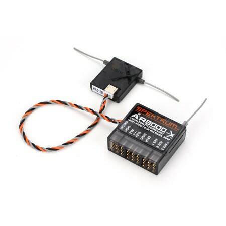

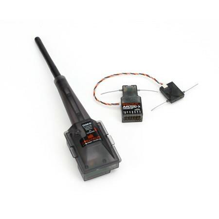

請教Spektrum DSM2發射模組和Spektrum DSMX接收機(AR8000 8-Channel DSMX Receiver)可對頻嗎??
官網是標示 Modulation:DSM2®/DSMX®但不確定我的Spektrum DSM2發射模組可否用? 有飛友試過嗎?
Spektrum DSM2發射模組
Spektrum DSM2發射模組
AR8000
AR8000

發表於 2015年4月6日 10:44 PM | 顯示全部樓層
可以~~只是接收會跑m2的模式
發表於 2015年4月9日 09:47 PM | 顯示全部樓層
我試過DSMX 相容DSM2 ,是OK的。
沒有差別
我有一台DSX9, 之前使用的接機都是DSM2的, 日前在網購了一個AR8000 是DSMX的, 與我的DSX9可以對頻及使用. 但有一個現像讓我對"DSMX的接收機相容於DSM2的發射機"有點懷疑, 希望各位有經驗的同好以為我解惑一下. 現象  詳情 回復 發表於 2015年7月2日 08:02 PM
發表於 2015年7月2日 08:02 PM | 顯示全部樓層
Bob郭 發表於 2015年4月9日 09:47 PM
沒有差別
我有一台DSX9, 之前使用的接機都是DSM2的, 日前在網購了一個AR8000 是DSMX的, 與我的DSX9可以對頻及使用. 但有一個現像讓我對"DSMX的接收機相容於DSM2的發射機"有點懷疑, 希望各位有經驗的同好以為我解惑一下. 現象是: 舵機的偏轉不"細緻", 變成一格一格的. 我數了一下, 由+100%到-100%, 舵機只有約60格的變化. (我用FUTABA 的數位舵機測的, 我已排除舵機與發射機異常的可能, 細節不贅述) 請問這樣正常嗎? 還是我剛買的AR8000是山寨品呢?
 樓主| 發表於 2015年7月21日 09:51 PM | 顯示全部樓層
買了AR8000 8-Channel DSMX Receiver,結果無法和DSM2發射模組對頻....Orz,看來只相容DMSX發射機。
