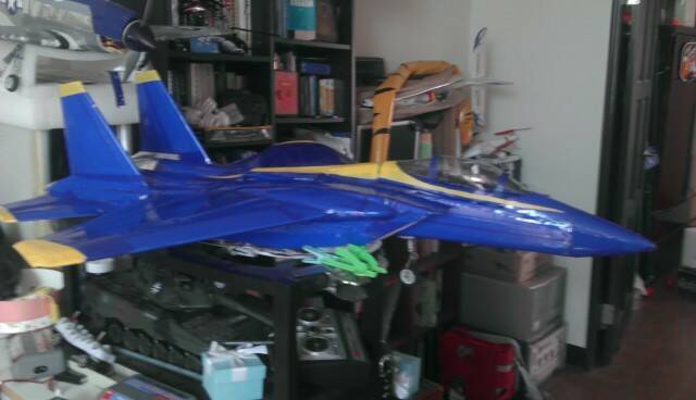

11mm超厚珍珠板貼膠帶挖折溝後局然也可以摺出機頭,機翼及機身弧度造型又加鋪了一至兩層3mm珍珠板。
貼膠帶好看多了可惜太重
以後考慮要進階玩燙紙,如果沒有膠帶的重疊紋
,這種烤漆感太帥了!

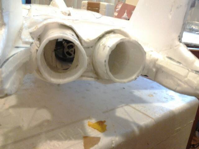

函道及噴嘴用3mm珍珠板去折,風鼓箱涵用11mm的去做方盒,
頭尾削出導環,對裁後用五金行的長螺絲去鎖,基本上是仿廠機的構造。
   F-15不存在藍天使塗裝,想說手上正好有兩捆藍膠帶就
給它貼~貼~貼,結果多了150g左右,含3s電池電裝總重來到950g太重
,因為幾乎用的是超厚珍珠板去做機身,結果比預設的重量重太多,
用手邊舊的900g推力風扇去試,抓異尖推力只有45度約六成推重比
,今天風大首航跑超遠,乎然拔地而起仰角45度飛到1樓高,第一個起飛彎就失速,小傷

為了這舊電裝第一次做全手工導風扇,
,雖然太重首航不成功但居然飛得起來還蠻高興的

發表於 2015年4月6日 06:02 AM | 顯示全部樓層
950克本來就該用4s推
用11.1根本不用飛,看就知道推力完全不夠
不過手工還不錯
要是我就懶得自己作
買新機比較快
省點時間作其他事,哈

 樓主| 發表於 2015年4月6日 03:17 PM | 顯示全部樓層

ap1504 發表於 2015年4月6日 06:02 AM
950克本來就該用4s推
不過手工還不錯
早點po就好,直接用4s就好,對3s馬達存了一點幻想~因為曾經用這種重量飛f-18成功過,這次一定有什麼地方不對馬力才損失太多…
就前陣子下雨不能飛就做機子當娛樂,我也有f15的空機買來還沒組呢!只是仿製看看,暸解一下一些小細節的差異,直接新做機子還滿快的,修修改改的反而很耗時,您真是說對了,現在覺得還不如開新機來組,只是手癢,就是想做美勞啊!不過真的還滿耗時的,如果不是目前廠機不夠像真,我也不會這樣手癢,不過代價還真大。
