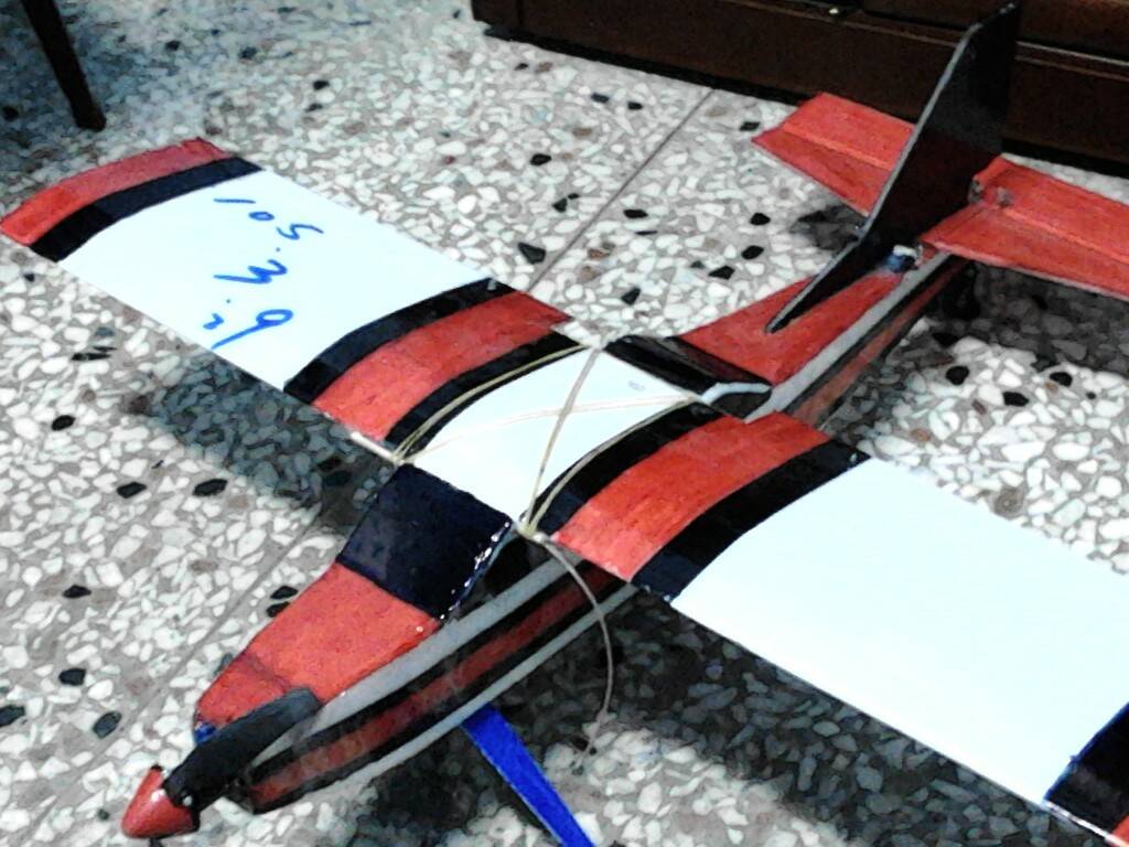

diy西斯納...機身長度80cm...翼展90cm....馬達450級1400kv....電變40a...4顆伺服器..飛機全重含所有電裝760公克..希望能首航成功.....把年份寫錯了ㄟ害

看您的槳,好像是8或9寸,450-1400kv 建議用7寸,推力應足夠,以免反扭力大,不然起飛時,油門要慢慢加,順順推昇陀,油門太猛,會翻車的,如是9吋槳,飛行油門推太久,怕馬達會燒的,個人淺見,不知是否正確,參考吧。
感謝大大經驗分享...槳的確用9X6的..起飛油門催太猛..真的會翻車...所以首航2分半鐘下來...馬達電便很燙= = ...所以應該就是槳配太大了...下次改進....   發表於 2015年4月2日 01:28 AM
