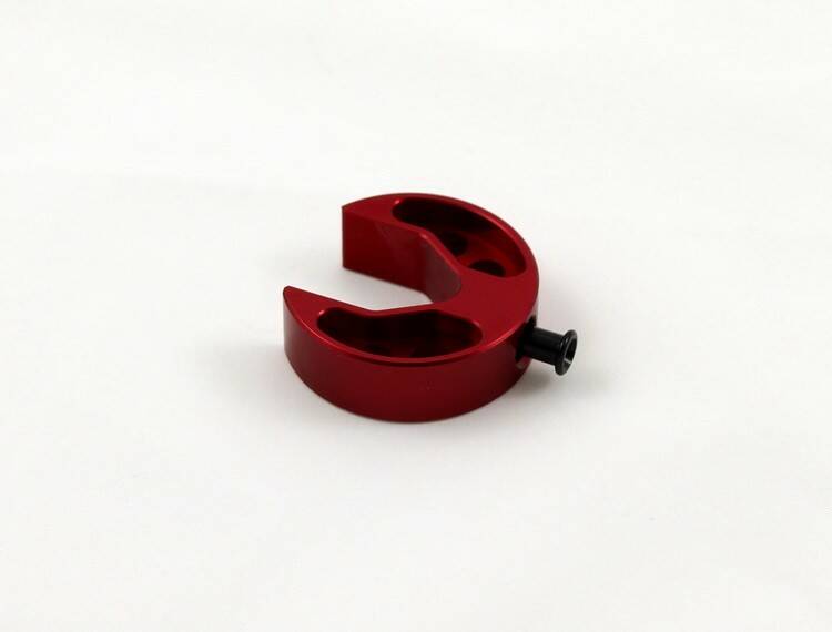

發表於 2015年3月27日 10:11 PM | 顯示全部樓層
亞拓 500 的我試過,因為380的十字盤是平的
亞拓 500 的腳碰不到380的十字盤
最後要用這個
ch大 這個我露天有看過 但不確定是否可以用 所以沒買 感謝告知 Patrick  詳情 回復 發表於 2015年3月27日 10:14 PM

這個沒有普通的配平器準確 但是沒辦法下只有用這個  詳情 回復 發表於 2015年3月27日 10:19 PM
發表於 2015年3月27日 10:19 PM | 顯示全部樓層
patrick053 發表於 2015年3月27日 10:14 PM
ch大
這個我露天有看過
但不確定是否可以用
這個沒有普通的配平器準確
但是沒辦法下只有用這個
ch大 沒關係 總比沒有好 感恩 Patrick  詳情 回復 發表於 2015年3月27日 10:20 PM
