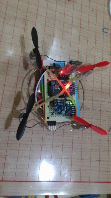

小弟目前DIY四軸如下圖
DIY四軸
DIY四軸
硬體配置
Arduino pro mini
GY521六軸加速度卡
HMC5883 磁針
藍芽通訊
機架用四吋電腦風扇輕量化
720空心杯+55mm正反槳
但是,沒有遙控發送與接收器
安裝MWC 2.3軟體&手機安裝EZ-GUI地面站
已可正常通訊

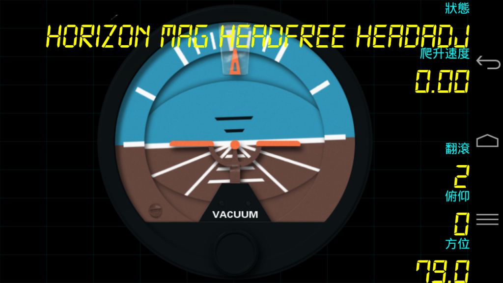

水平
水平

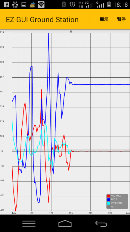

六軸加速
六軸加速
反饋成功
反饋成功
已參考上網參考許多教學文章,但是找不到藍芽控制四軸的相關資料。
在此,想請問有沒有大大可以幫幫小弟。
教教我如何使用藍芽手機控制我的微四軸,謝謝。

淘寶曾有看過藍芽還是WIFI控制四軸的套件。
不然程式就要為藍芽重寫了。
不要再用MultiWii了,那個專門用在有遙控器和接收機的情況。
還有,一般MultiWii預設是控制無刷電變和無刷馬達,而你卻是用空心杯馬達,
程式有變更嗎? 驅動電路有設計上去嗎?
感覺太重,可能飛不起來,一般小四軸,沒有這麼重。
正反槳有確認過,裝對了嗎?

控制電變的信號還是一般的PWM, 所以用空心杯馬達應該是可以, 但是電變要用有刷電變.
發表於 2015年3月25日 12:05 PM | 顯示全部樓層
另外~~ 我看你的機架跟主板安裝的沒有完全置中跟左右前後對稱 ,只用橡皮筋固定, 位置一定會跑!掉
這樣一起飛, 飛控就會錯亂失控.
去買個小機架來裝吧 沒多少錢..
