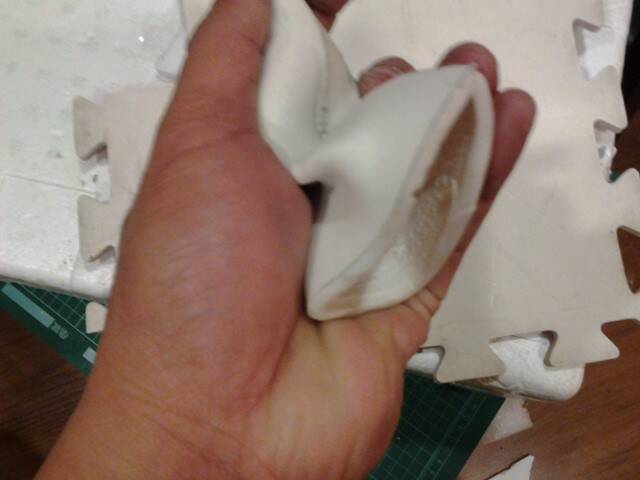

舊的泡綿拼貼地墊不要丟,把它對半削薄作機鼻或其它易摔部位的蒙皮非常完美,表面細緻無顆粒。拼接時邊緣用刀切(剪刀更好用)15度斜角,邊緣越薄越好,用uhu快幹膠粘一下子就粘住了,而且黏力很夠,接縫處不易磨平,打算用具有彈性的輕質紙粘土去補,基本上斜邊有做的話拼起來上色後幾乎看不出來有接縫!喜歡動手做的飛友可以試試看!終於找到理想的材料了!

請問有版型可參考嗎?

http://www.efly98.com/cdb_efly98/viewthread.php?tid=139744&extra=page%3D3
中間那條上半段可以不裁開只裁鼻尖有弧度的地方,靠泡棉的彈性就可以拉出弧度,但是近機鼻的裁線會因為厚度差產生一點摺凸,似乎還是裁開來接會比較順。
這個版型也可以用美術社賣的8開大小的3MM厚的白色泡棉去接,用兩層就很厚實,但是撞到尖銳物還是會破。
