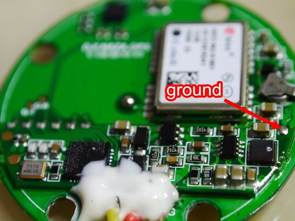

爬文找到對岸有人是炸機把 GPS 炸壞了, 拆開後發現是 ground 的焊點被震掉重焊一次就好了
於是小弟也將 GPS 拆開, 目視所有焊點都很完整, 當然陶瓷天線也是完整的

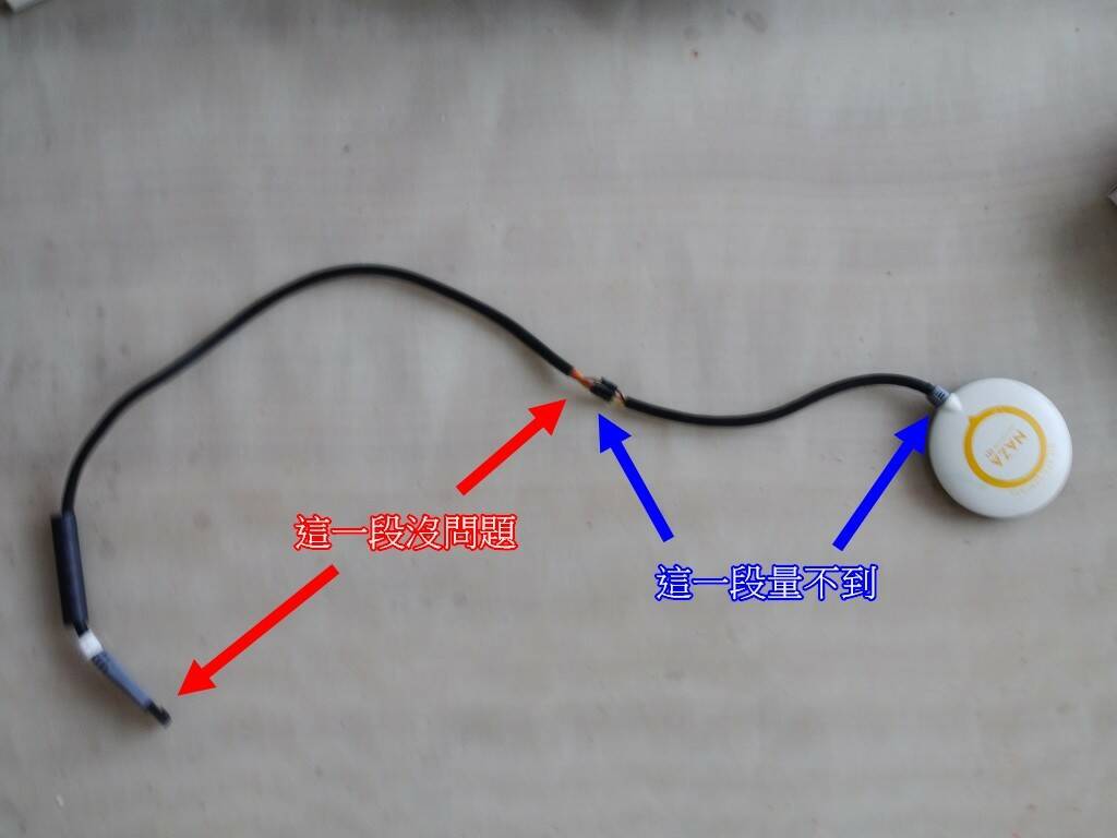

PMU 接頭 斷掉的地方:焊好後就量過了確定線路是 OK 的 斷掉的地方 GPS 模組:如1F照片, 因為模組內有上膠, 電錶探針沒辦法接觸到接點 好苦惱 [attachimg]1224612[/attachimg]  詳情 回復 發表於 2015年3月20日 09:48 AM

PMU 接頭 <--> 斷掉的地方:焊好後就量過了確定線路是 OK 的
斷掉的地方 <--> GPS 模組:如1F照片, 因為模組內有上膠, 電錶探針沒辦法接觸到接點

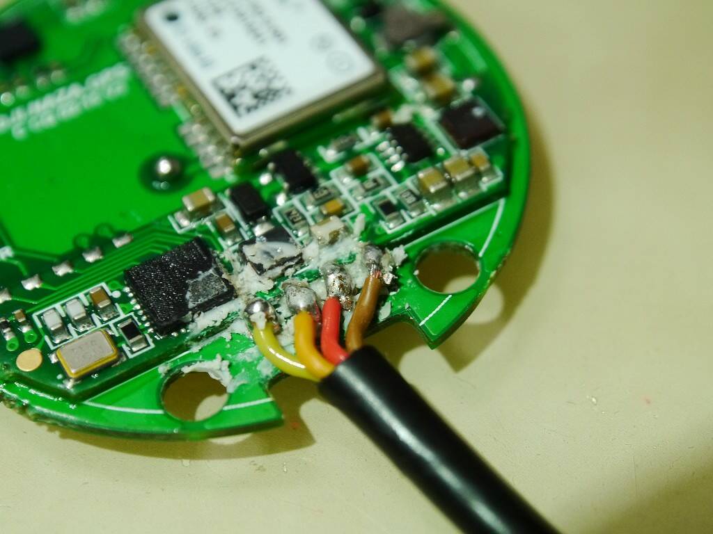

我已經把膠挖掉, 也把斷掉的線捨棄了直接把線焊接到 GPS 模組上頭 用電錶確認過焊接無誤, 但 v2 仍然偵測不到 GPS 模組, 一直閃黃燈只能飛 ATT mode 放棄了...... [attachimg]1224758[/attachimg]  詳情 回復 發表於 2015年3月20日 06:56 PM
放棄了......
