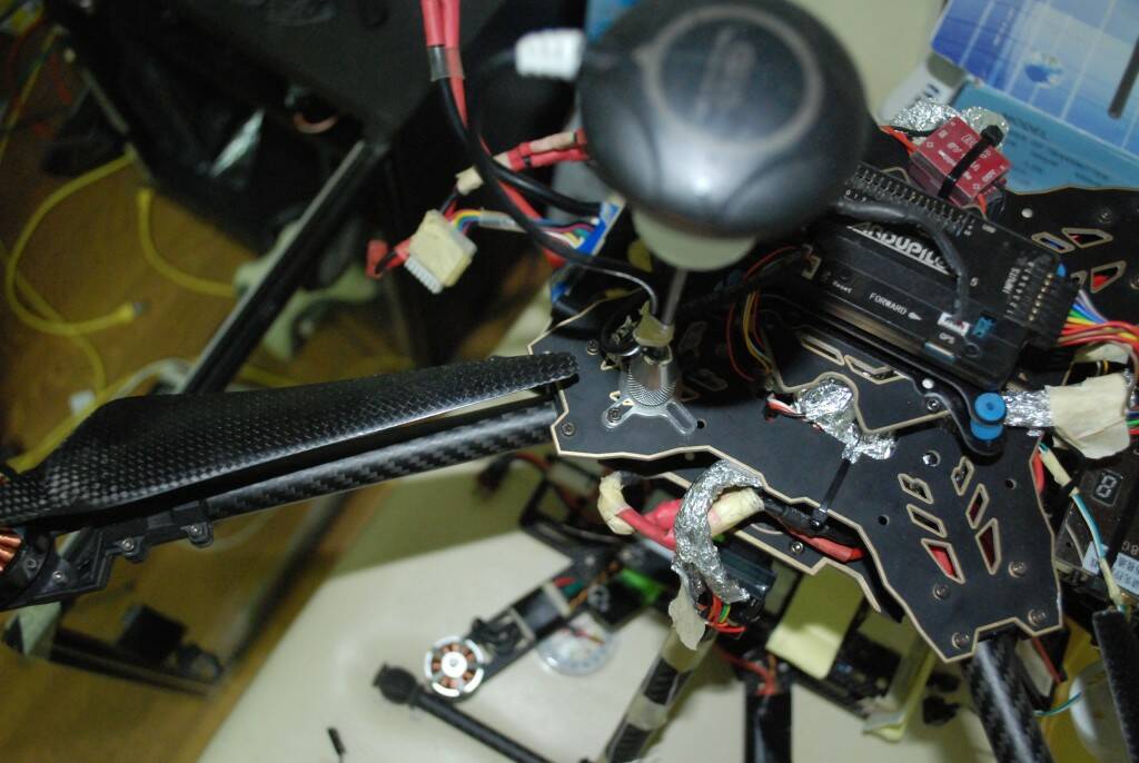

目前此機架 問題因該出在馬達高度的問題了~
飛友使用 4110 跟 4122都沒打槳情形
結論:此機身別用 4108 這種高度的馬達  或只能裝14吋槳
分享一下小弟的狀況
有要購買U580機架的朋友
注意別搭配XX08 (08這高度的電機)  以上我不清楚

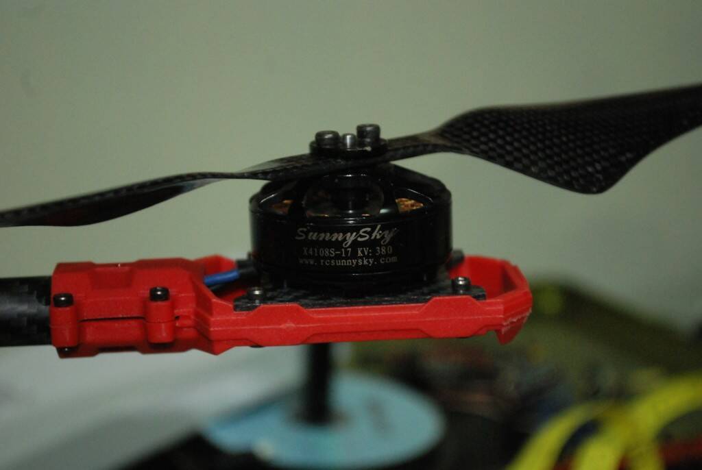

4108 380KV 搭配15蜻蜓槳 上天之後 一直發出打槳聲
因該是 上空 風強一點 造成 蜻蜓槳變形 打到下方螺絲

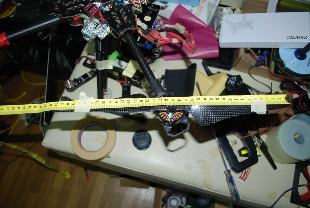

後來下來發現 2組獎 前緣 全部斷了 15吋槳變14吋
還好沒摔機~~真是OOXX
還有一個奇怪的地方~~

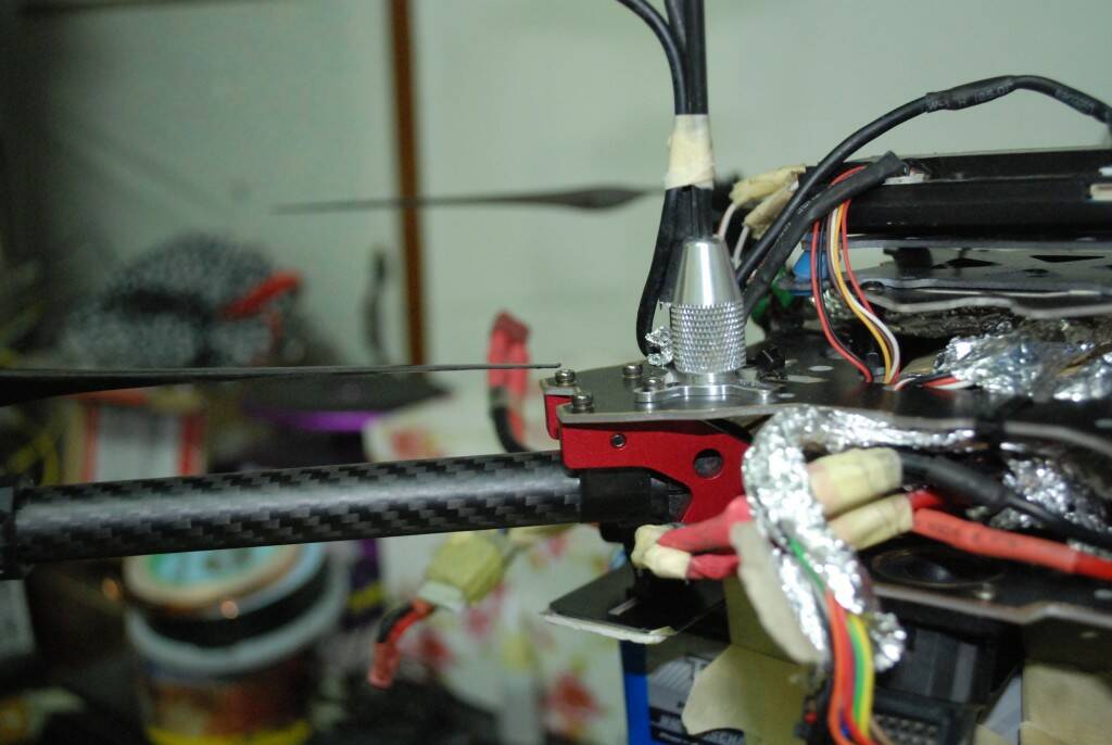

螺旋槳轉動的話 槳應該也是往上飄  怎麼會打到中間上版
蜻蜓槳 前端很軟~~
槳跟上版的距離只有7mm 跟螺絲的距離只有5mm
在地上微風的話 還好~沒事
天上風強一點的話 會聽到 打槳的聲音~
下來就這樣了
FB有位飛友 他用4110 +DJI 1555圓頭槳 不會打到中央版

裝個自緊快拆槳座就好了...這樣要把機臂往下折也方便....
