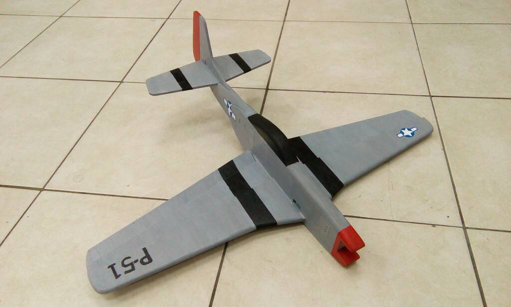

珍珠板 P-51 完工 電裝請教

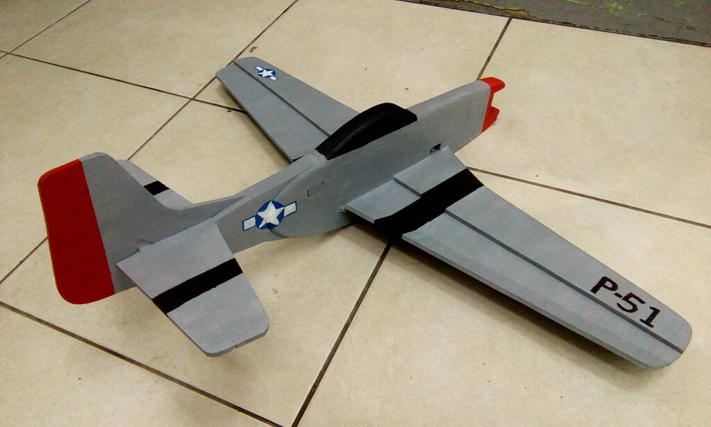

我的800mm p-51 用的是1750kv 2~3s 7*6槳,用3s機身全重可以到650g推重比還能超過1,照理說700mm也可以適用。
2600kv好像是用在後推機比較多吧?2s配小槳5*5應該也可以,不知道反扭會不會大,配配看才知道...
650g...是400級嗎 這台應該是配300級 2600轉 槳用5045~6??? 還要再試試看 如果用300級 1300轉配7*6 速度太慢了 我想配稍微快一點 但之前配300級 3200轉 負載太大 速度是可以  詳情 回復 發表於 2015年3月19日 11:33 PM

 樓主| 發表於 2015年3月19日 11:33 PM | 顯示全部樓層
osern 發表於 2015年3月19日 08:53 AM
我的800mm p-51 用的是1750kv 2~3s 7*6槳,用3s機身全重可以到650g推重比還能超過1,照理說700mm也可以適 ...
650g...是400級嗎
這台應該是配300級   2600轉    槳用5045~6???    還要再試試看      如果用300級  1300轉配7*6    速度太慢了      我想配稍微快一點    但之前配300級  3200轉    負載太大   速度是可以  但電裝都很燙
全店裝加電池差不多190g

前拉式, 建議KV值低一點 , 槳用大一點, 試試看

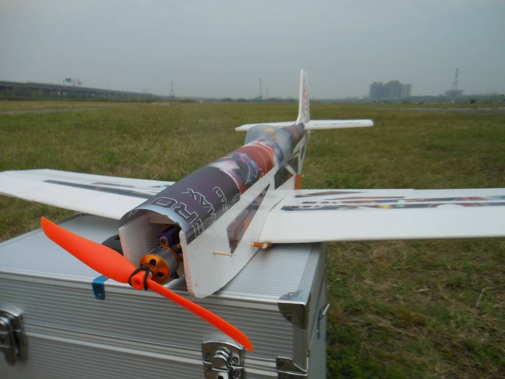

發表於 2015年5月12日 01:51 PM | 顯示全部樓層
本帖最後由 waylon 於 2015年5月12日 04:01 PM 編輯
我這台FT版的是用 1400KV 8060槳, 30A電變, 很好飛. 參考看看.
