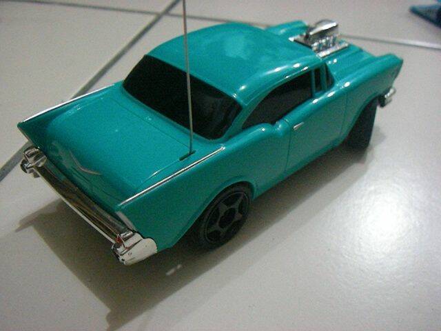

前陣子才聽說有MINI-Z這種東西,感覺上還滿多人玩的,想說那麼小的車子再貴也貴不
過1,2千塊,去模型店一看,真是嚇呆了,一台竟然就要4千!所以呢,就決定完改裝車啦!我
是玩坦克的嘛!
本來只把電壓改到3.6V,就得意洋洋的想說夠強了,再次走進萬年,想不到MINI-Z的車子
竟然有四個電池啊!真是奸詐!本來是想近輛避免對於車體結構有太大的改變,但現在是
免不了了!
改造前
改造前
改造前
改造前
底盤原來的樣子
底盤原來的樣子
裡面做點處理
裡面做點處理
改造後的底盤
改造後的底盤
插入一4.8V電池盒,用熱熔膠黏牢
插入一4.8V電池盒,用熱熔膠黏牢
大致上已告完成
大致上已告完成
原先就已經打滑的購嚴重了,何況馬力又增強!
所以,輪胎也要全部改成橡膠胎!
所以,輪胎也要全部改成橡膠胎!
在下的王牌雪芙蘭完成啦!請多指教!
在下的王牌雪芙蘭完成啦!請多指教!

重點就在這啦
現在大陸仿冒的罐頭遙控車,
一台200
改專業遙控器大約2500(不是記的很清楚)
裡面在弄個倍增電路
買個48000RPM的馬達90元
再怎麼樣也貴不過一輛完全原廠的MINI-Z!

玩玩就好 這種罐頭車 轉向一拜 油門也是一拜  所以.....
再來要小心你的馬達 用6V送電 會粉快過身的!因為偶以前也幹過這種事
