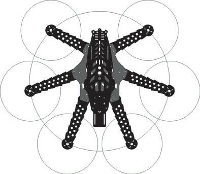

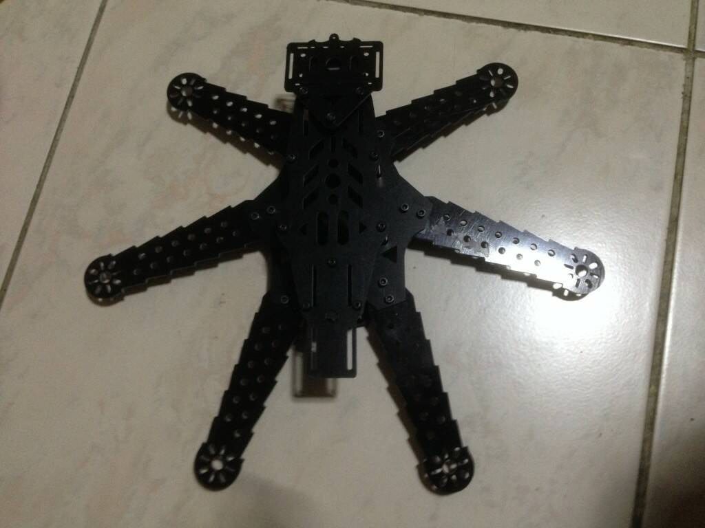

RD290 小六軸   開工了
290mm軸距  玻纖版機身1.5毫米厚,機臂3毫米厚,重量240克
s2204馬達 2200KV 5045槳
12A 電變
3S35C2200毫安電池CC3D 飛控 或許MICRO APM

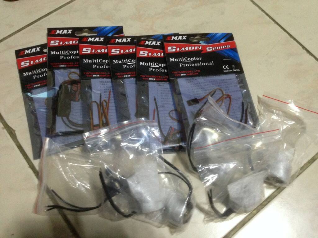

馬達電變
馬達電變

還好 6個電變 12a 六個無刷馬達 1806 or 2204 小六機架 (現在少人賣有點...) 其它小配件 插頭線等 cc3d 飛控 遙控器 電池  詳情 回復 發表於 2015年3月15日 06:45 AM
 樓主| 發表於 2015年3月15日 06:45 AM | 顯示全部樓層
wstjw 發表於 2015年3月15日 02:19 AM
大大...組裝費用會很貴嗎
還好
6個電變 12a
六個無刷馬達 1806 or 2204
小六機架 (現在少人賣有點...)
其它小配件 插頭線等
cc3d 飛控
遙控器 電池

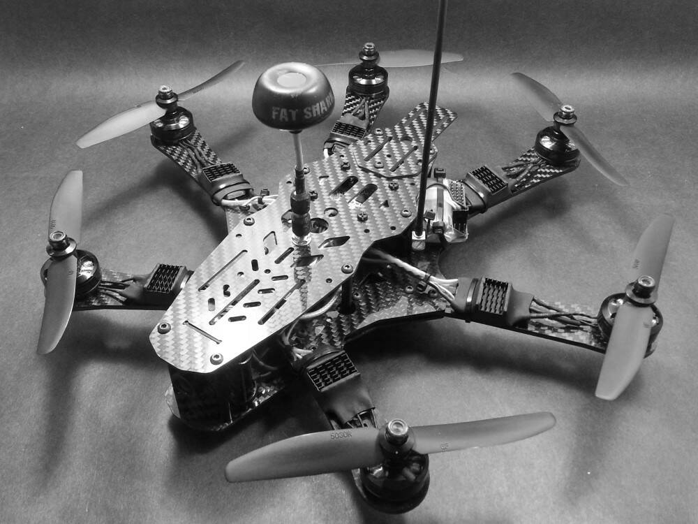

這是我的RD290 mini Hex
~水~ 碳纖的漂亮 有加led 辨識燈? 配備是? 有影片分享 ? 那台六軸給機主 高空摔下來 還沒熟悉就猛飛了 三個馬達掛了.... 我的還在組裝中 cc3d 是高手飛的 電變進角要高些 才能猛飛 我還是用 定高慢慢飛  詳情 回復 發表於 2015年3月16日 04:16 PM
