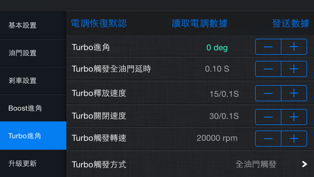

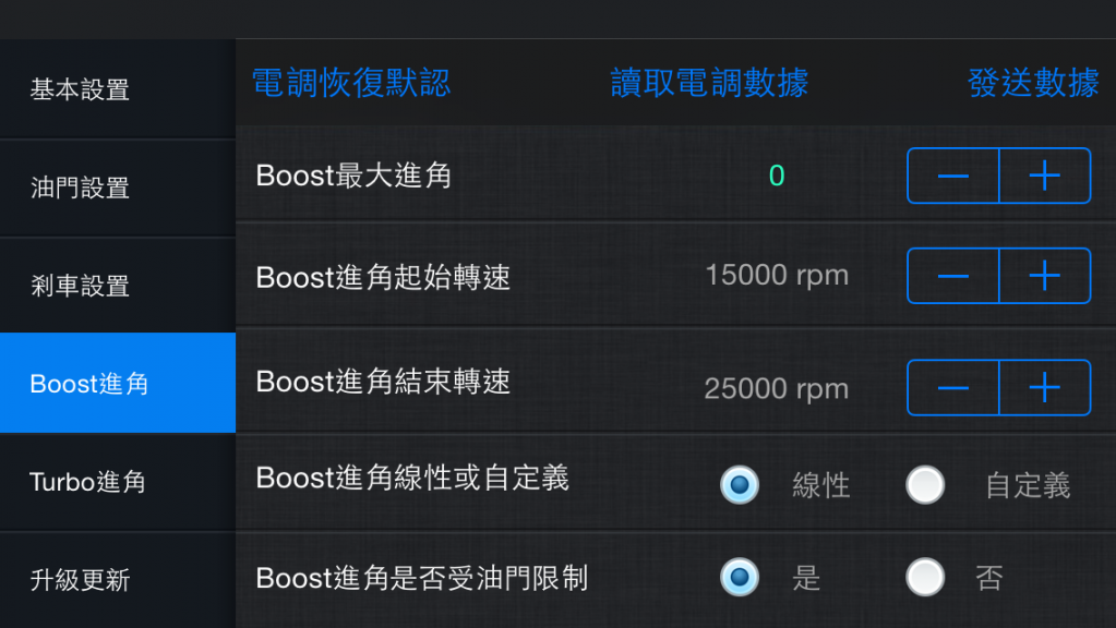

電裝=120A+5.5T有感無刷
大齒盤=65T   馬達齒 =23T
前後大傘齒=38T    前後小傘齒=13T
盒裝上有寫gear ratio=11.2:1   (因為我查翻譯是寫變速比,我不知道是什麼所以還是打上來)
我想各位大大前輩指教的是:
1.越野是否有人在開進角跟turbo???
2.以我上述的齒比下去turbo跟進角要開多少???
3.我配5.5t的馬達要開turbo和進角是否要換小一點馬達齒?
如果要開TURBO跟進角這些設定要怎麼設定好??

5.5T 開 Turbo ...... 跑 Buggy ........ 燒電變的機會很大......
5.5T 跑 1/10 Buggy 太快了吧.......
我問過有人裝6.5T的!!!5.5T因該差沒多少吧.........  詳情 回復 發表於 2015年3月8日 07:15 PM

發表於 2015年3月8日 10:44 PM | 顯示全部樓層
我10T的馬達用在1/10拉力車跑越野場,才跑一條電池的時間,馬達就超級熱了
你用5.5t裝在越野車上,輪胎更大,抓地力更大,不用開turbo沒多久馬達就應該超熱了
開了turbo就算沒燒掉,也一定更快過熱
既然電裝都買了,現在你也只能選用小一點的馬達齒,減少馬達的負擔
在你車子的馬達齒跟大齒盤咬得到的前提下,馬達齒用越小越好
玩得時候多注意馬達跟電變的溫度
隨時準備一條濕毛巾或是一包濕紙巾在身上
馬達或電變過熱包一下很快就可以降溫
10T就很熱了......我在換5.5t以前我是用8.5t馬達.....一點溫度也沒有.....我明天會試跑看看,看情形再說了  詳情 回復 發表於 2015年3月9日 01:02 AM

老實說溫度跟跟齒比搭配及場地也很有關係,越野應該用8.5T就OK了,如果有開TURBO,馬達齒要小一些比較安全,最主要是還是看你在場地的需求是什麼?是扭力~還是尾速~
