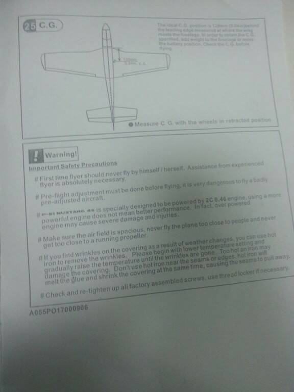

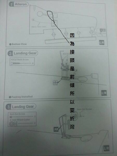

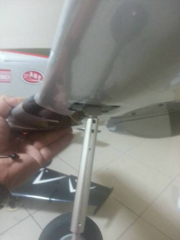

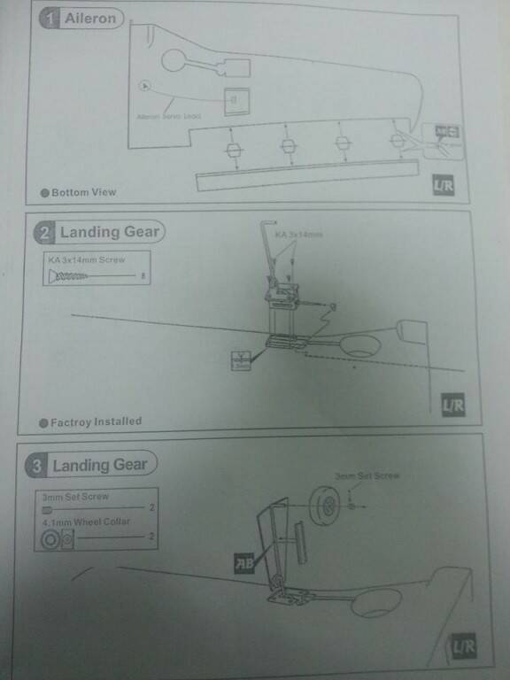

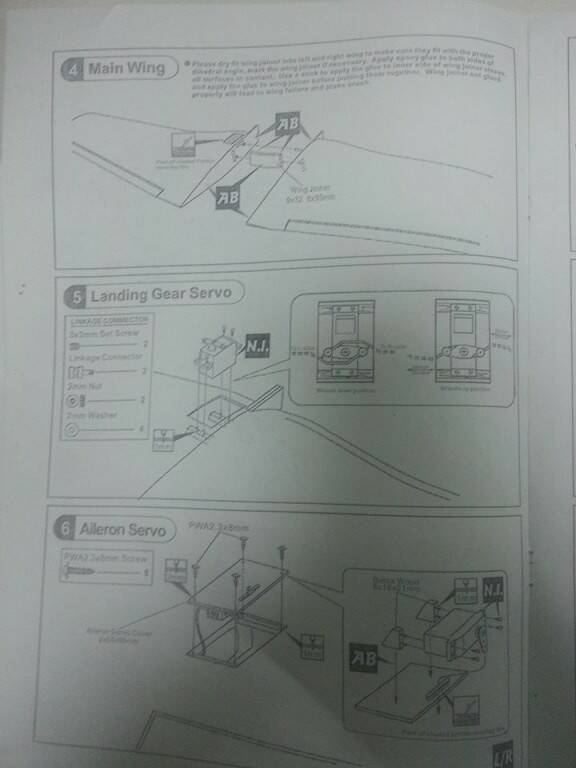

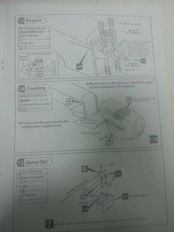

最近幫人家組這台
光那組電動收腳就有得改了(根本不合)
雖說依經驗不用看組裝圖
但是重心還是想來看看原廠標是多少
只是拍這照片可能只有神看得懂
請給我標準重心
謝謝
電動收腳往前傾 所以要折彎 重心位置圖示是在這個地方  詳情 回復 發表於 2015年5月27日 05:31 PM

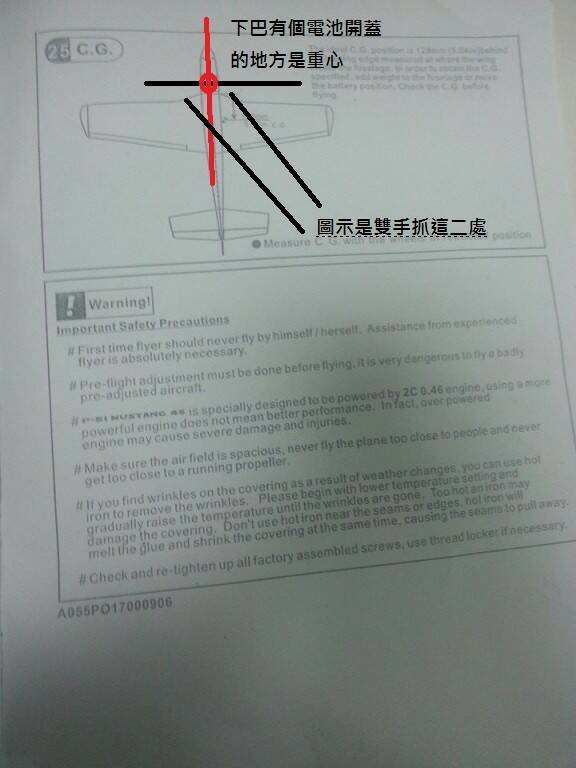

首席飛行員 發表於 2015年5月27日 04:16 PM
最近幫人家組這台
光那組電動收腳就有得改了(根本不合)
雖說依經驗不用看組裝圖
大哥是騙我不會飛飛機嗎 你標那個重心對嗎 重心跑到主翼前面 圖示是翼前緣往後幾公分 因為你拍的原廠圖片不清楚啦 我看不清楚上面標示幾公分 另外腳架我也知道要折彎呀 但短短的一根長不到5CM粗5MM的鋼  詳情 回復 發表於 2015年5月27日 06:25 PM
發表於 2015年5月27日 06:25 PM | 顯示全部樓層
西盛老曹 發表於 2015年5月27日 05:31 PM
大哥是騙我不會飛飛機嗎
你標那個重心對嗎
重心跑到主翼前面
圖示是翼前緣往後幾公分
因為你拍的原廠圖片不清楚啦
我看不清楚上面標示幾公分
另外腳架我也知道要折彎呀
但短短的一根長不到5CM粗5MM的鋼軸要折彎~~誰有辦法呀
這恐怕要送去鐵工廠吧!
搞不好還一折就斷了
1.標示是翼前往後算12.3公分[基本上參考就好] 因為全油門會抬頭 已試過幾次了 裝油機引擎都要在下巴那個地方配鉛塊 最後裝電的 用22.2 5000MAH[780克重] 放在下巴那裡就剛剛好 全油門不會抬頭 所以我懷疑原廠的跟實  詳情 回復 發表於 2015年5月27日 07:25 PM
 樓主| 發表於 2015年5月27日 07:25 PM | 顯示全部樓層
首席飛行員 發表於 2015年5月27日 06:25 PM
大哥是騙我不會飛飛機嗎
你標那個重心對嗎
1.標示是翼前往後算12.3公分[基本上參考就好] 因為全油門會抬頭 已試過幾次了 裝油機引擎都要在下巴那個地方配鉛塊 最後裝電的 用22.2 5000MAH[780克重] 放在下巴那裡就剛剛好 全油門不會抬頭 所以我懷疑原廠的跟實際有落差 才跟您這樣說 並不是想要騙您 請別誤會

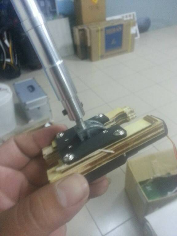

2.收腳有二種做法 一種是敲灣 一種是重建 . 當然二種我都試過 最省事的還是敲灣
發表於 2015年5月27日 07:48 PM | 顯示全部樓層
本帖最後由 小泥 於 2015年5月27日 07:56 PM 編輯
我原有訂購電動收腳,後來改用(羅拔特氣壓收腳)只修了一下木板毛邊很輕鬆就放下去了,也不須彎折
