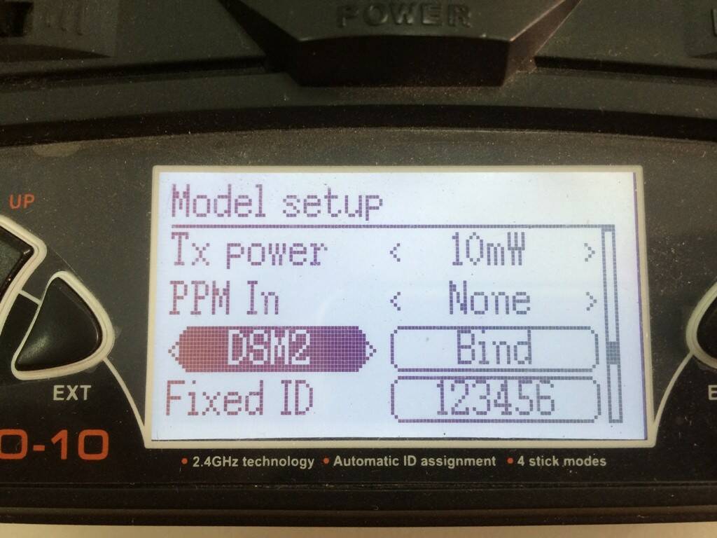

刷控後選擇DSM2協定,通道一與通道三本來就要對調喔
開控選擇DSM2協定

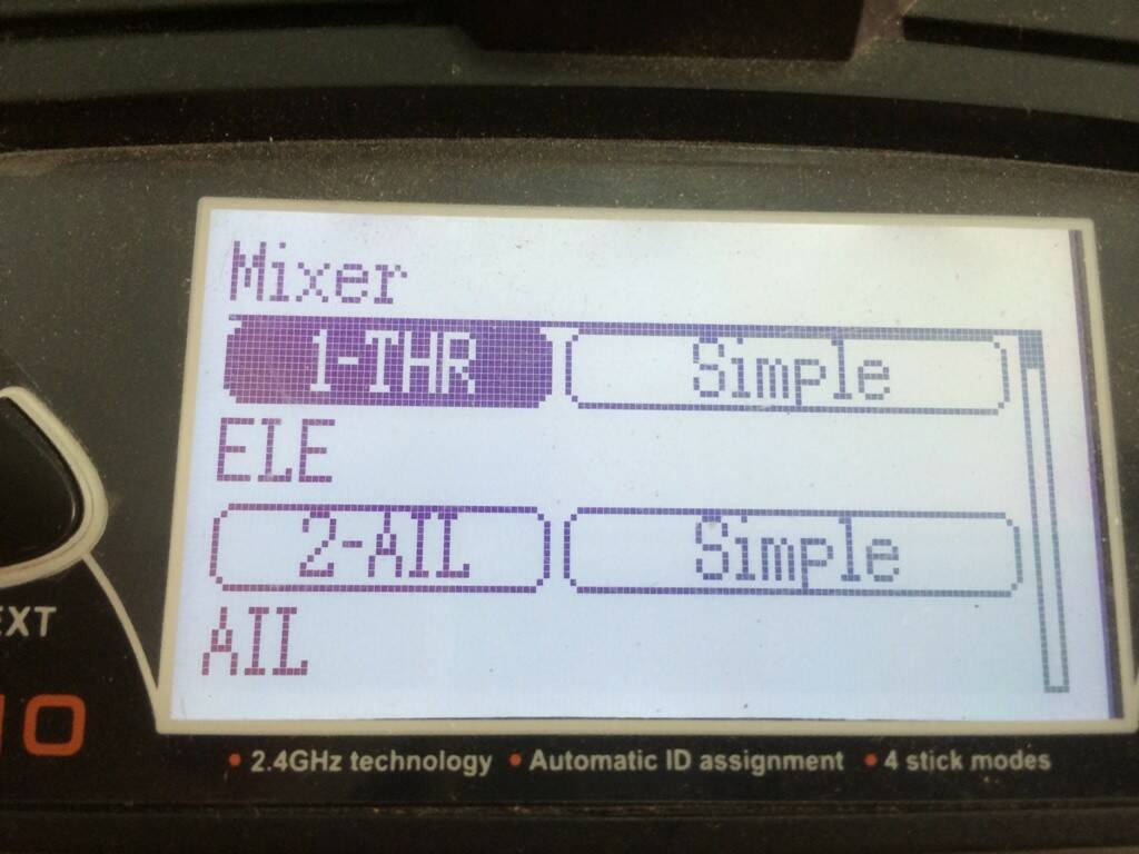

進入混控器
油門通道,底下是ELE

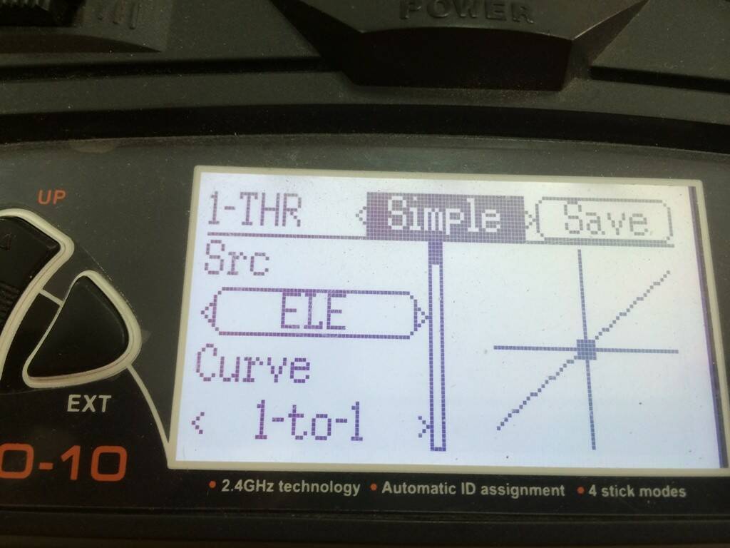

進入後,Src顯示ELE
改成THR
同理,再到通道三改成ELE即可
感謝Waz大大的照片,非常清楚明白。今晚來搞搞看!  詳情 回復 發表於 2015年3月6日 06:06 PM
