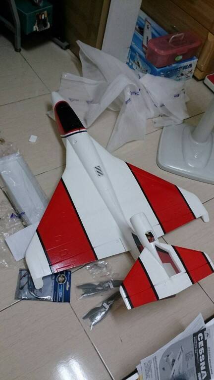

1425540242477.jpg 我也入 1425575165582.jpg 1425575169400.jpg 手一台快組好了
帥喔, 我的是KT版, 第一次嘗試從地面起飛. 40A ESC, 2200KV, 6*4槳, 3S電池對我這台來說很夠用了. 底部有貼塑膠片讓它比較滑. 這台飛機設計的非常好, 具三角翼的靈敏, 輕鬆翻滾, 地面起飛的時候垂直尾舵可以修正方向  詳情 回復 發表於 2015年4月29日 11:32 AM

發表於 2015年4月29日 11:32 AM | 顯示全部樓層
a53605848 發表於 2015年3月5日 03:20 PM
我也入手一台快組好了
帥喔, 我的是KT版, 第一次嘗試從地面起飛. 40A ESC, 2200KV, 6*4槳, 3S電池對我這台來說很夠用了. 底部有貼塑膠片讓它比較滑. 這台飛機設計的非常好, 具三角翼的靈敏, 輕鬆翻滾, 地面起飛的時候垂直尾舵可以修正方向. 之前都是草地隨便降落的, 這台可以用來練習地面滑行降落. 至於水上起飛, 還真不知道哪裡可以試?

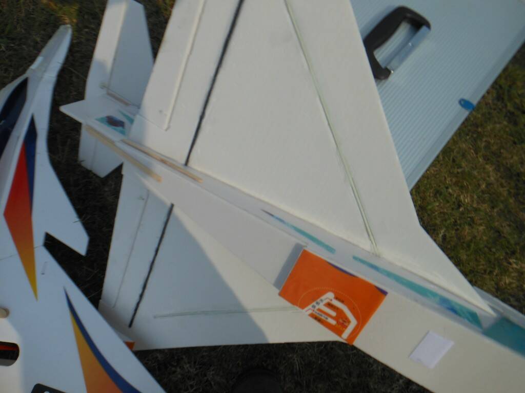

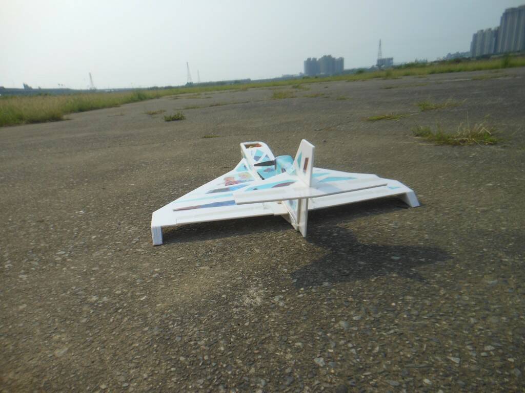

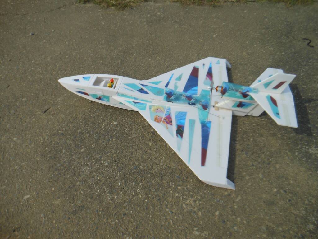

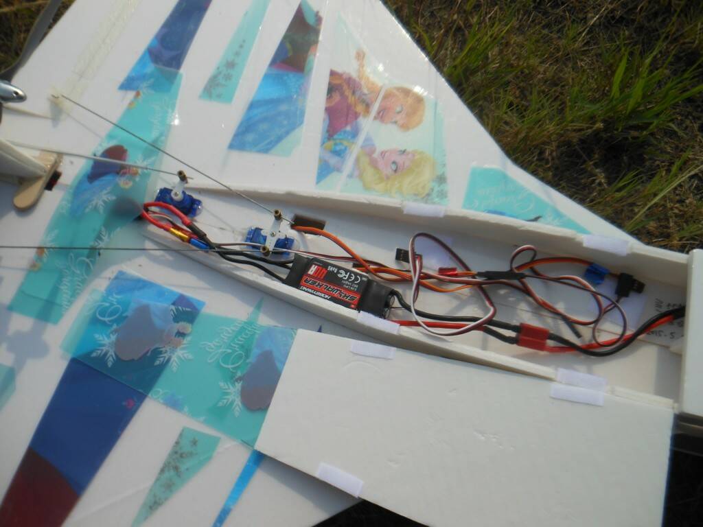

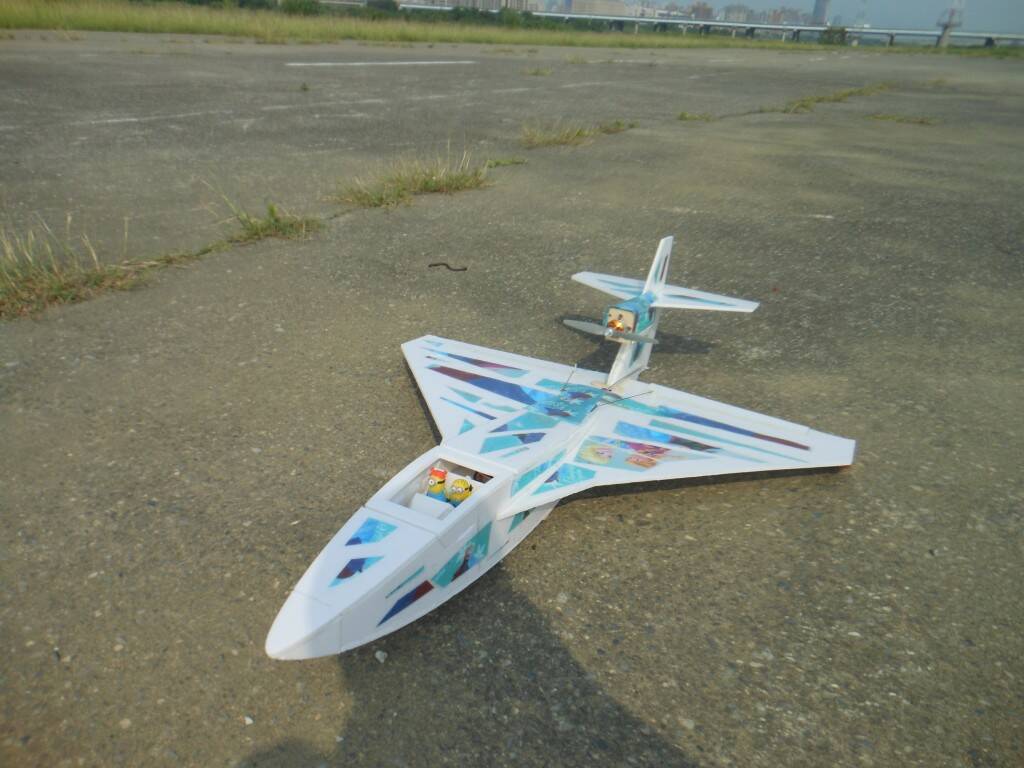

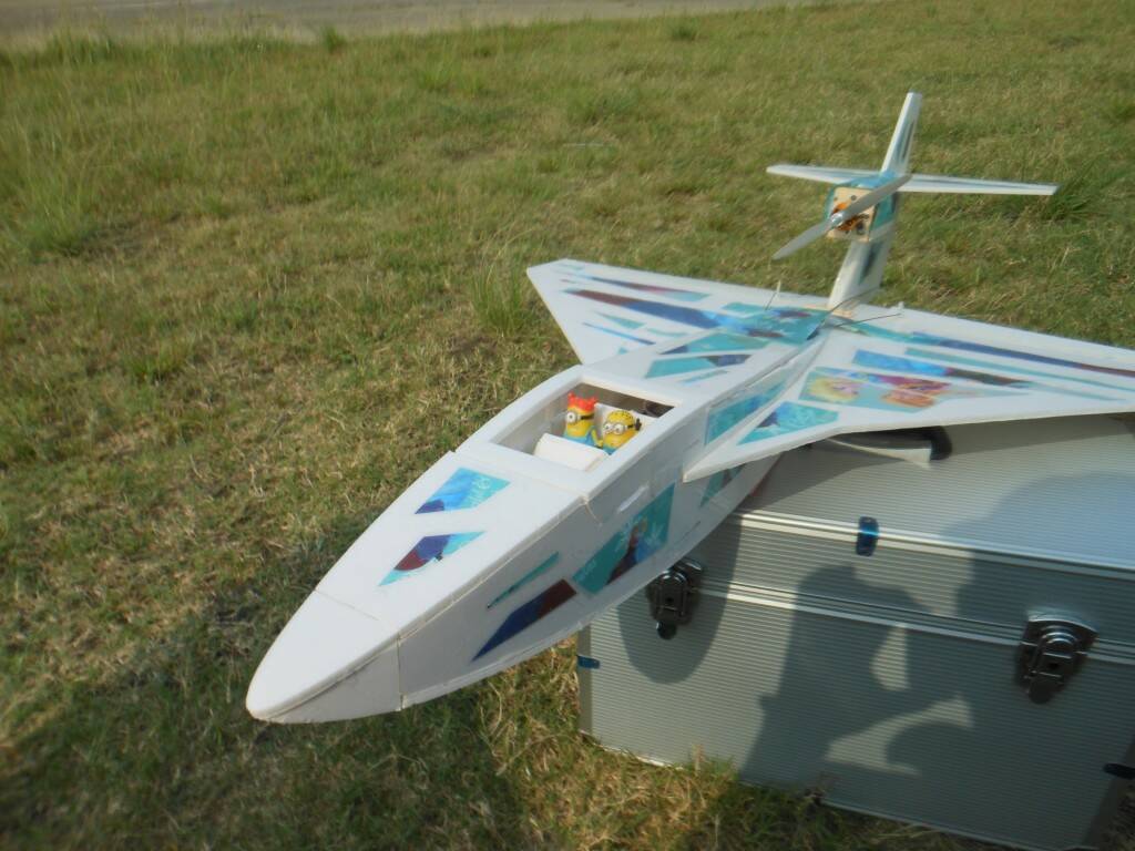

炸掉一台, 原因是飛到一半槳把升降舵伺服器的線給砍斷, 頓時沒辦法爬升就墜機了. 其實第一次摔機後有修好, 不過離離落落的, 一次閃神轉彎又炸第二次, 因此決定把它人道毀滅. 把電裝拆下來馬上再組一台. 在此附上版型與組裝說明. 讓喜歡自己動手的大大們可以享受DIY的樂趣, 打造一台專屬的飛機. DSCN9947.JPG DSCN9948.JPG DSCN9949.JPG DSCN9950.JPG
這次就針對機尾部分用木片補強, 碳纖桿也按照說明書裝了三根. 接觸地面的位置也貼上塑膠紙.
伺服器全部改到上方, 機身下方就可以做完全防水, 將來準備下海還可以打發泡材料進去. 上蓋做成可拆卸, 方便一套電裝共用於不同飛機. 槳有可能打到的地方也多加了一層瓦楞紙. 基本上尾舵有用木片固定後強度應該沒有問題了.

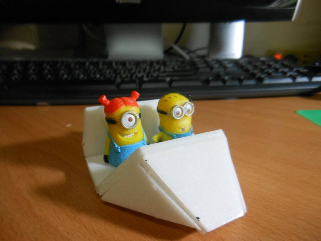

駕駛艙人偶這次不黏死, 改成活動的, 方便不同大小電池調整重心. 本來想用透明紙做擋風玻璃的, 後來想說算了, 讓電裝散熱好了.
這台由於機翼沒有 dihedral, 轉彎會掉高度, 轉彎記得要補油門. 除此之外這台算是很好飛的. 今天風大不太敢首航, 下次飛上天後再補影片上來.
