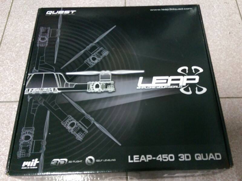

後來看上的這台 LEAP 450 3D 著實令人滿意了
理由一、它不綁控 可相容多款遙控器系統,可支援S.BUS及 X.BUS(Mode B) 接收機
,DSM 2、DSM X及DSM J(部份不相容)衛星天線。
理由二、機體夠大了 對角450mm 而且全部都組好了 設定十分鐘就能飛了
理由三、電池相容性高 2S 3S 4S都能直接使用
理由四、有手動3D模式和自穩的姿態飛行模式 方向飛亂了可以救機

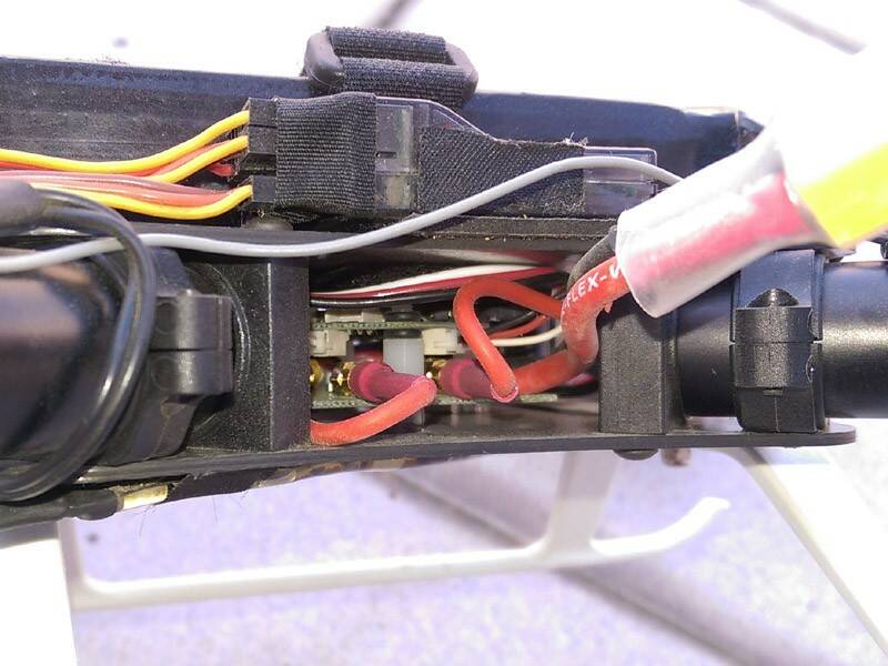

理由五、結構很簡潔 線路都在管子內 飛控板在內部 摔不到 接線只有一組接電池它原配是T插 我改成XT60 一組給接收的電源 一組訊號線(我接S.BUS) 沒有多餘的線路了

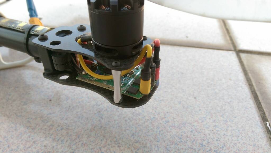

理由六、電變沒有包覆 直接作在槳的下方 散熱性相當好 不會過熱
等等原因~~~

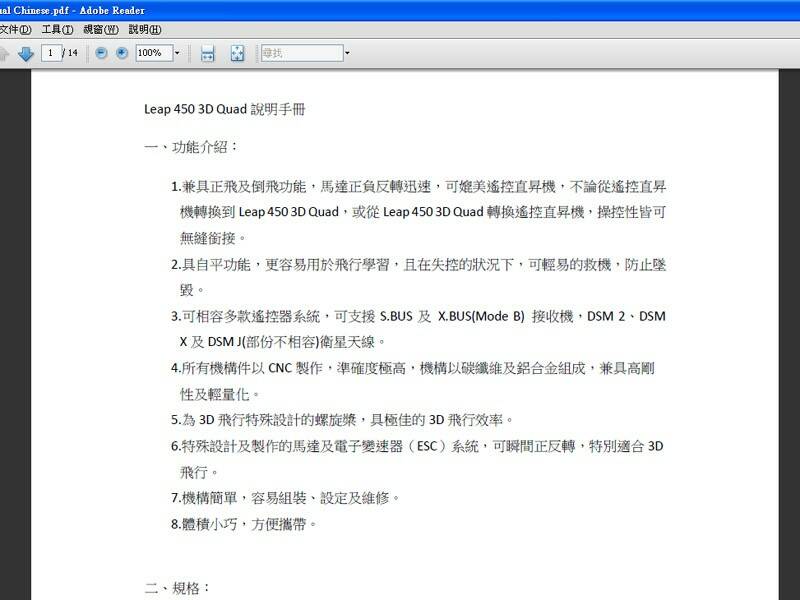

就感心的是 內附的光碟 說明書竟然有 繁體中文的 害我之前先下載的英文版pdf還翻字典查單字
多此一舉了

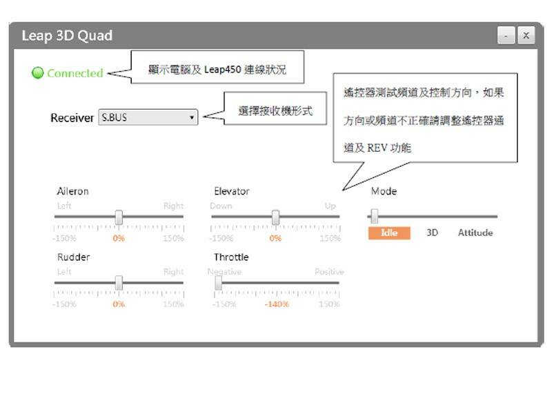

設定相當簡單 只要先安裝光碟驅動程式
插上機子就自動完裝完成 後再執行設定程式 它只有一個畫面
就0點設好 方向設對就可以了 其它都不用設 沒有複雜的參數
Futaba的機子 只有油門是反向 其它都不用改

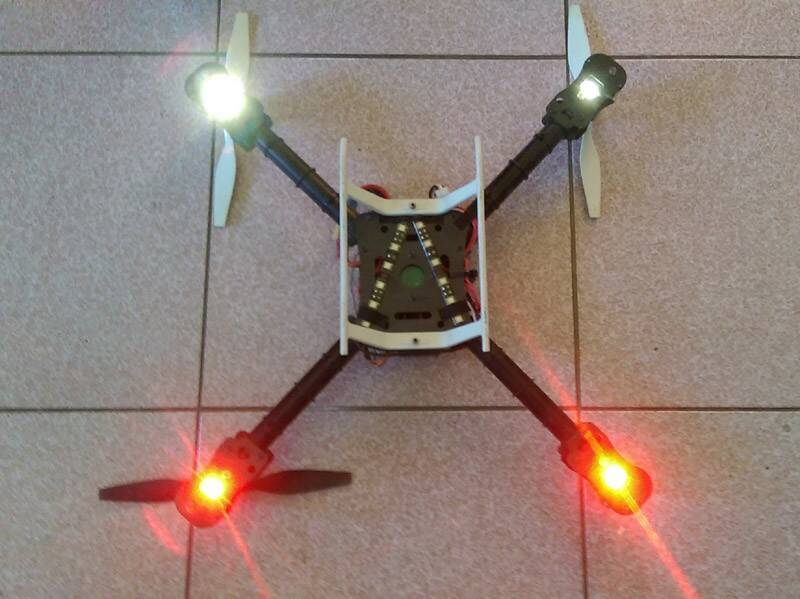

PS.它原來也沒腳架 是自己用450的裝上去的 比較習慣有腳架 重落地也比較不會直接傷到機子
一、功能介紹:
1.兼具正飛及倒飛功能,馬達正負反轉迅速,可媲美遙控直昇機,不論從遙控直昇機轉換到Leap 450 3D Quad,或從Leap 450 3D Quad轉換遙控直昇機,操控性皆可無縫銜接。
2.具自平功能,更容易用於飛行學習,且在失控的狀況下,可輕易的救機,防止墜毀。
3.可相容多款遙控器系統,可支援S.BUS及 X.BUS(Mode B) 接收機,DSM 2、DSM X及DSM J(部份不相容)衛星天線。
4.所有機構件以CNC製作,準確度極高,機構以碳纖維及鋁合金組成,兼具高剛性及輕量化。
5.為3D飛行特殊設計的螺旋槳,具極佳的3D飛行效率。
6.特殊設計及製作的馬達及電子變速器(ESC)系統,可瞬間正反轉,特別適合3D飛行。
7.機構簡單,容易組裝、設定及維修。
8.體積小巧,方便攜帶。

外殼留白可以自己彩繪吧 這樣就每台不一樣了 我是加條燈 沒蓋蓋子飛方向也好辨試 飛手是有名 但機子的性能也要到位才能飛出如此的效果不是嗎?  詳情 回復 發表於 2015年3月3日 03:00 PM

我有同時多買2包 一包4支 一包美金9.99 約300多元有四支  設定十分鐘就搞定了 新的設定程式好像有可以調PID的 我都沒調就很穩了 尾巴也鎖得很好 調機畫面就附圖那個而已 其它也沒得調
