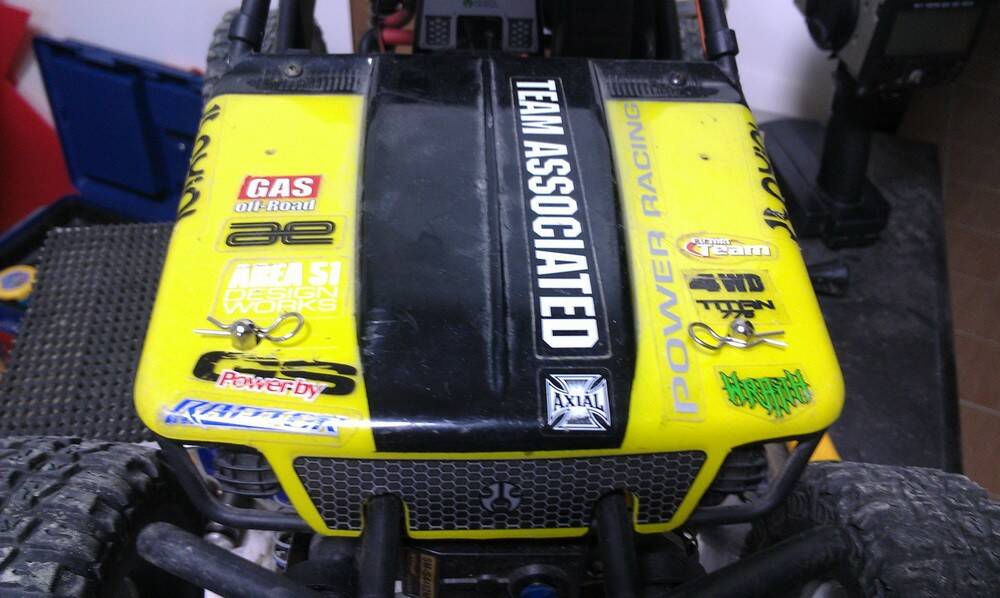

Traxxas #3727A 車殼住
Traxxas #3727A 車殼住
Traxxas #3727A 車殼住

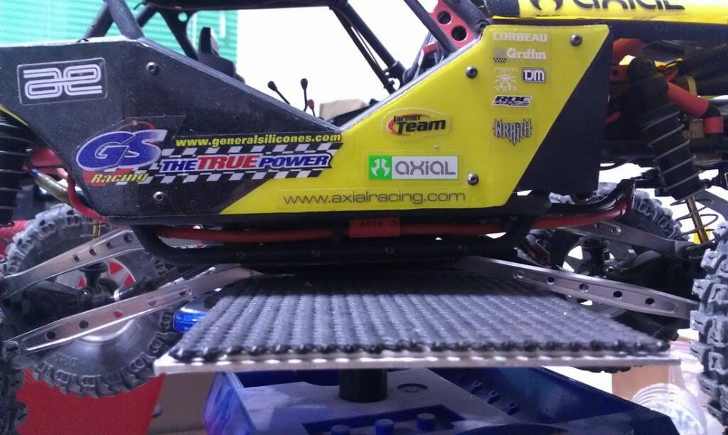

前置電池
前置電池
前置電池

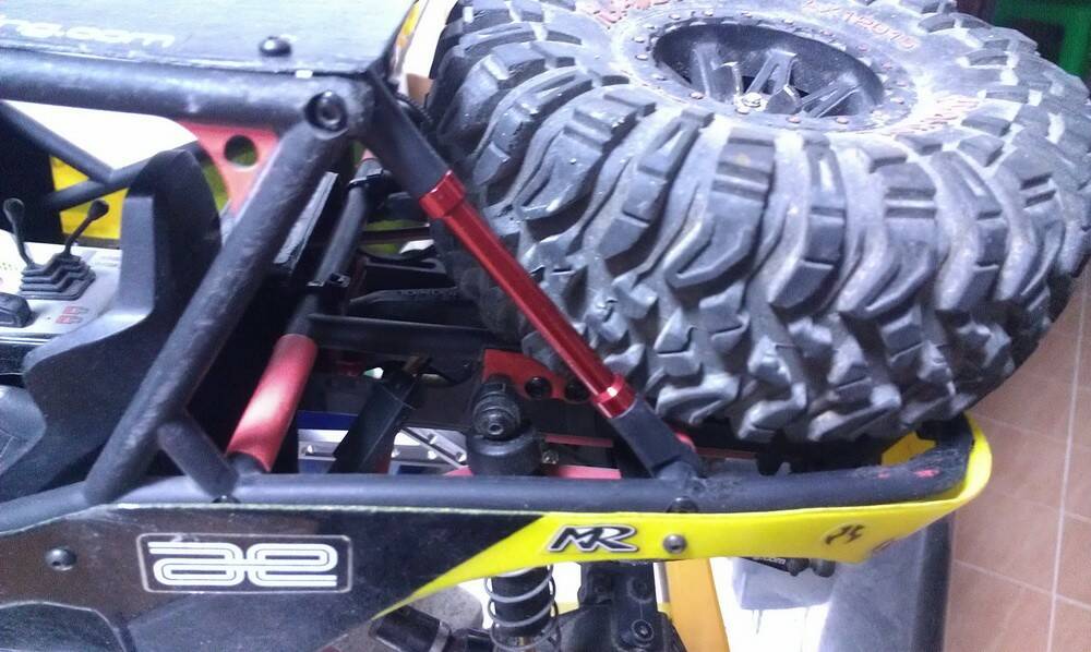

切除部分車架上備胎
切除部分車架上備胎
切除部分車架上備胎,利用原車拉桿頭AX80057 + 露天買的50MM拉桿作的斜支撐桿(紅色那根)

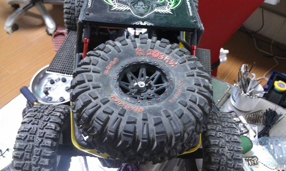

備胎
備胎
備胎

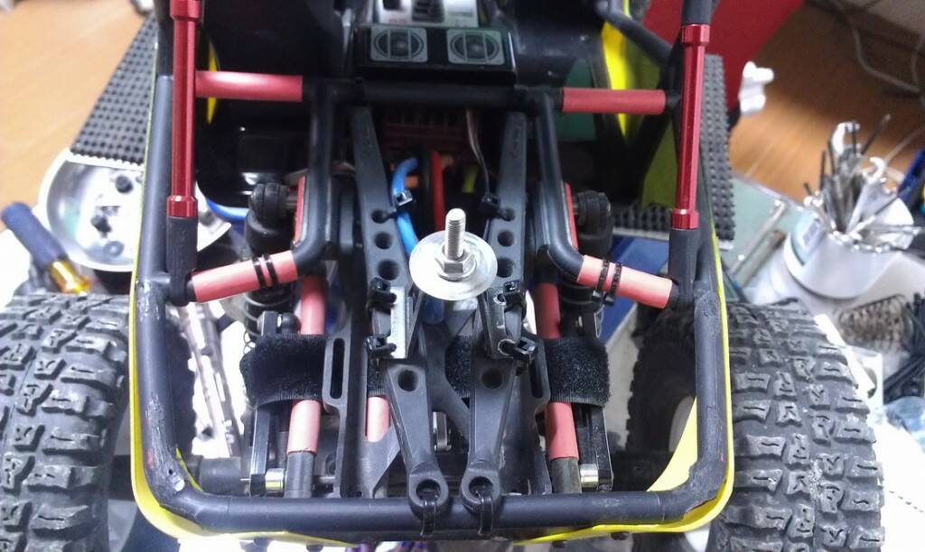

利用原車塑膠下連桿+露天買的被胎架+束帶固定
利用原車塑膠下連桿AX80083 + 露天買的備胎架+束帶固定

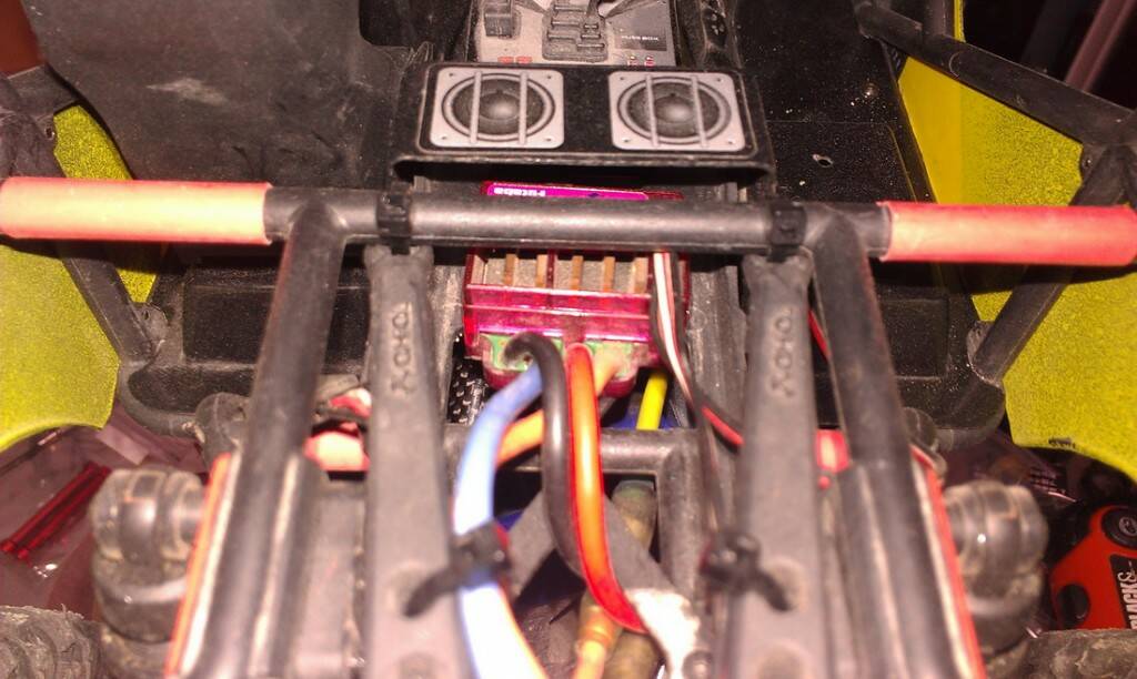

後置電變
電池前置所以要用延長線接電變
電池前置所以要用延長線接電變
後置電變所以需用延長線連接前置電池
