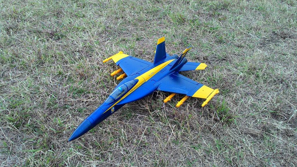

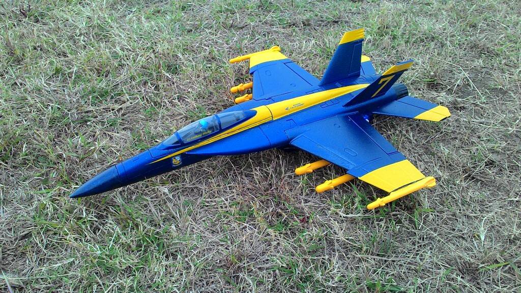

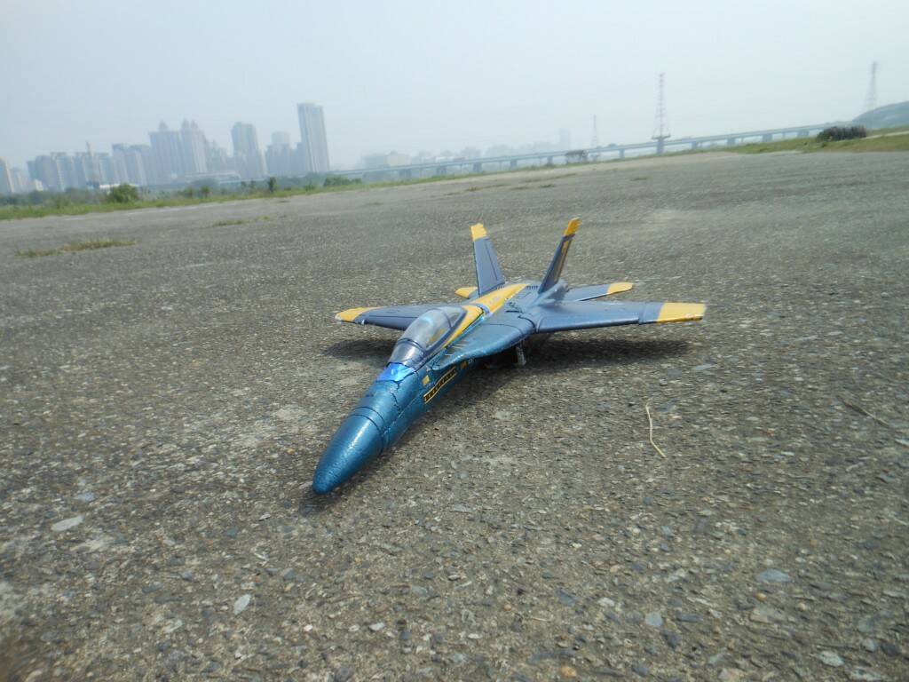

過年前買的50mm涵道機, 原廠的涵道+馬達, 配30A電變, 第一次飛電池用3S 1300mAh 轉第一個彎就失速撞毀了. 於是就買 850mAh 的來飛, 今天終於爽飛成功了. 人偶是用保麗龍球DIY的, 原廠沒有附人偶.
飛機現在是變成這樣, 飛 EDF 感覺完全不一樣, 爽度破表.
陀螺儀放在機艙最下面, 對我這種新手來說可以減少很多失誤. 850mAh 的電池大概只能玩3分鐘, 其實兩分半左右速度就會有明顯的下降. 測試過後發現 F-18 零油門也是可以降落的. 這台原廠噴得很好看, 只是藍色漆很容易掉, 建議首航前可以噴一層透明漆來保護.

這一架我的結局也是一樣,用850 MAH或1000MAH才飛得起來,機頭大概都是兄弟樣...

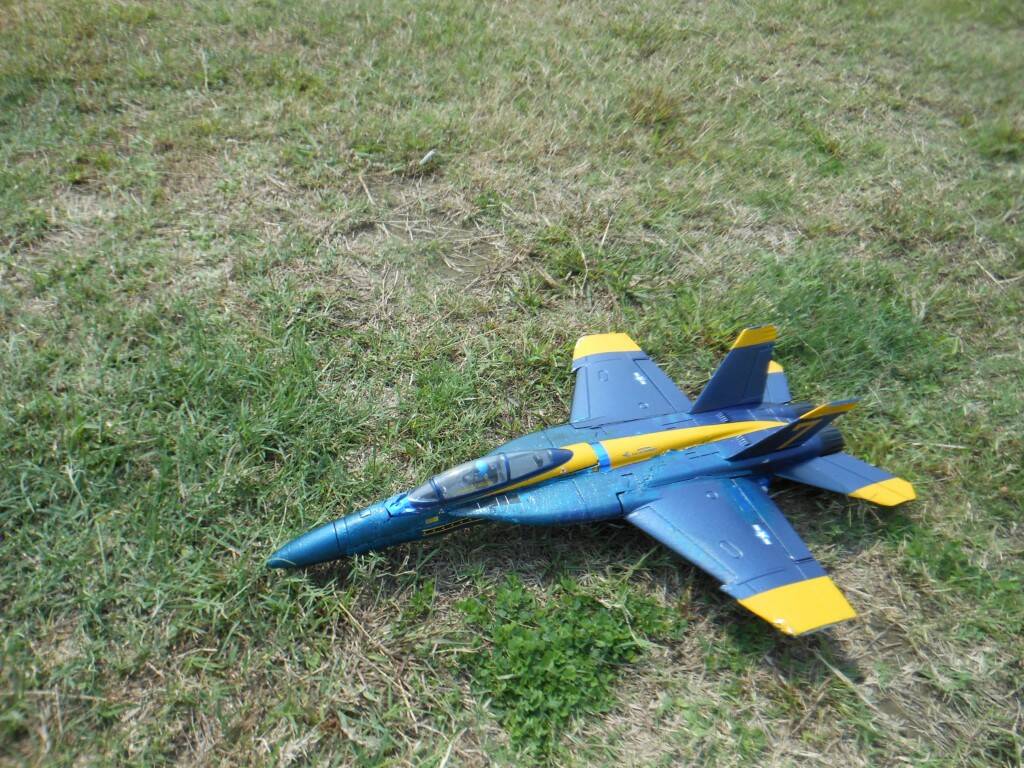

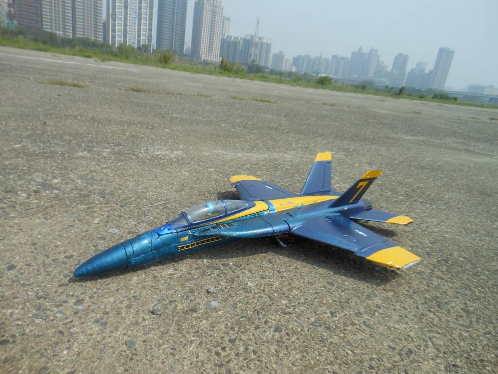

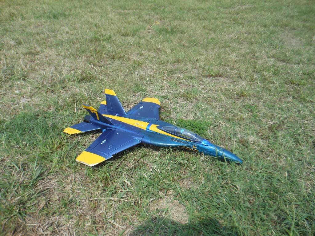

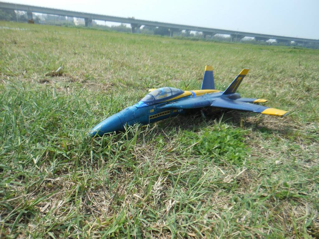

周末實在看不過去, 動手筆塗了一番, 好看一點飛起來也爽.

我裝輪起飛,不裝陀螺儀有些左翻,看您用丟的好順!改天帶老婆回新竹時也去丟看看... p.s. 50元的深藍色壓克力顏料去塗機鼻色差會少一些...  詳情 回復 發表於 2015年3月6日 12:09 PM
發表於 2015年3月6日 12:09 PM | 顯示全部樓層
waylon 發表於 2015年3月4日 12:23 AM
感謝O大的建議, 我是邊剛好有田宮的漆(X-43). 其實我是還不會用輪胎降落. 所以起降輪胎就省略了.  詳情 回復 發表於 2015年3月6日 02:11 PM
 樓主| 發表於 2015年3月6日 02:11 PM | 顯示全部樓層
osern 發表於 2015年3月6日 12:09 PM
p.s. 50元的深藍色 ...
